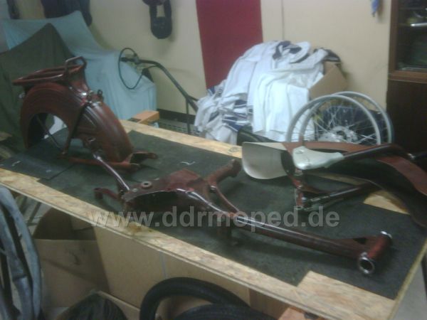

So hab die letzten 2 Freitage mal wieder Gas eggeben wink.gif und die einzelnen Baugruppen vormontiert....

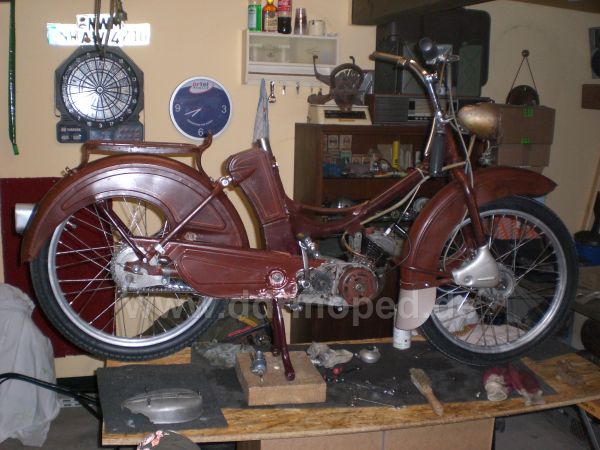

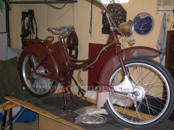

Samstag sind dann noch die neuen Reifen eingeflattert. Gott sei Dank konnte ich den Kunden überreden dazu, er wollte erst die alten Wurstpellen fahren _uhm.gif

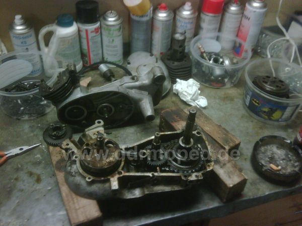

...so dieses Maschinchen hiersoll mal den Essi antreiben sad.gif ...es mußte wirklich alles, also Kolben & Zylinder, Kurbelwelle, Kupplungskorb, Losräder, Lager, Dichtringe und auch die Pedalwelle ausgetauscht werden, Wasser war auch drin.........

...hier mal ein Montagefoto ... Motor auf der selbst gebauten Haltevorrichtung mit regenerierter org. DDR KW und gehontem org. DDR Zylinder dry.gif

...da ist der Motor fertig und bereits eingehängt..... rolleyes.gif gesungen hat er schon..... cool.gif ........
