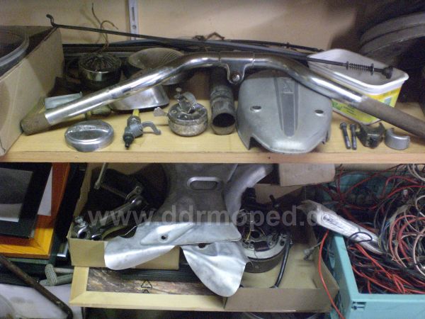

Alles anderen Teile sind aufgearbeitet und zu Baugruppen montiert worden...

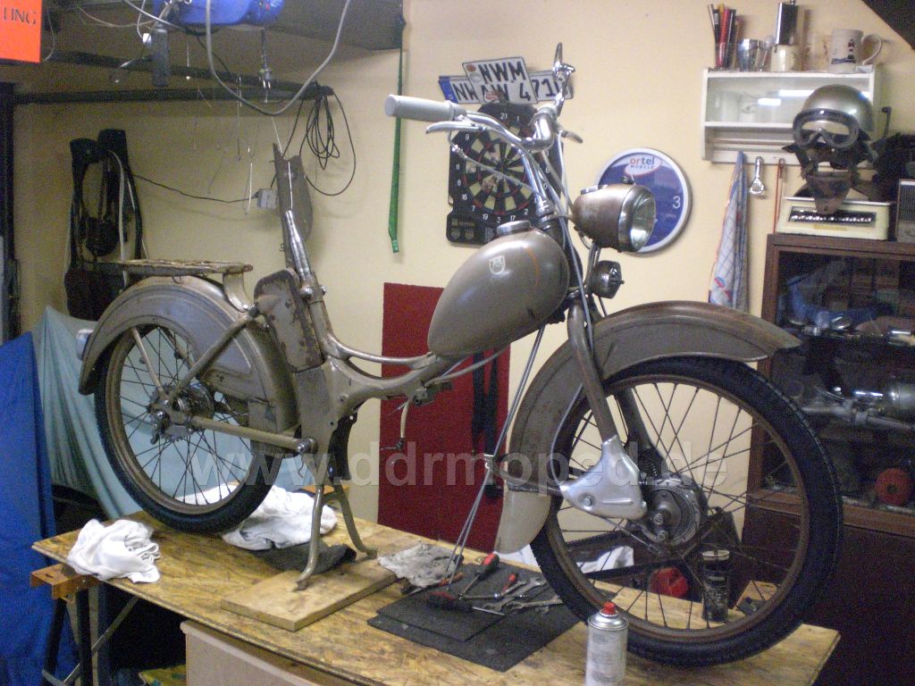

Moin Essifreunde,
mein Kundenprojekt nähert sich dem Ende zu
Der Essi an sich wurde Freitag Nacht komplettiert und wartet auf sein Triebwerk

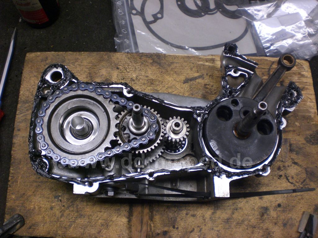

Der Essi ist weitestgehend zusammengebaut nun ging es gestern an den Triebsatz...
Hier wurden schon die neuen Lager und neue Bronzebuchsen eingeschrumpft und die KW eingesetzt

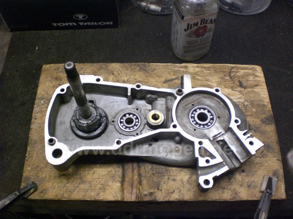

Hier der Einbau der Pedalwelle mit Rollen und Rollenkäfig...

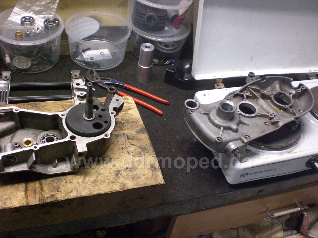

Hier wurden die Motorhälften zusammengefügt und unter Beachtung des Achsialspiels die Lager von der zu sehenden Seite her eingeschrumpft in die heiße Motorhälfte...

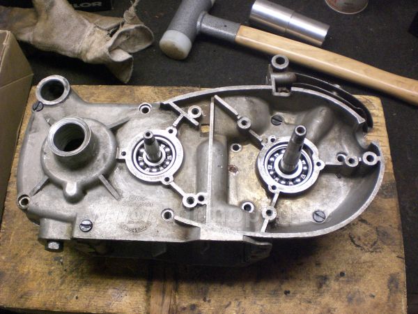

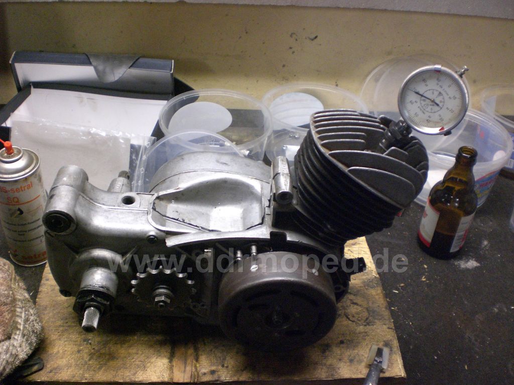

Das Getriebe mußte wegen der üblichen Verdächtigen kpl. überarbeitet werden

...fertig
Vergaser dran mit Lufi, Zündung wurde auch eingestellt und bei der 1. Vierteldrehung sprang er sofort an und lief sauber
