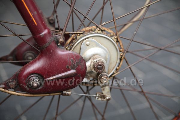

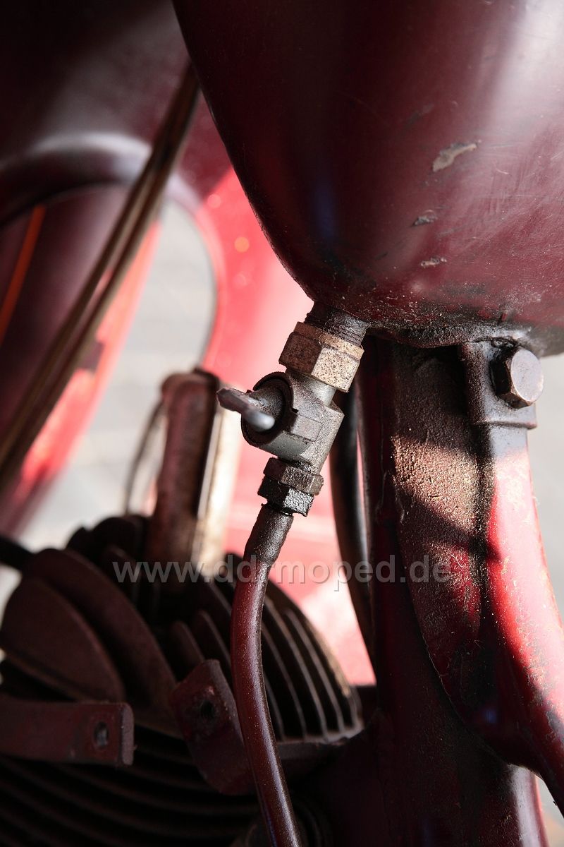

Hahn ist dicht.....
VG der Jörg

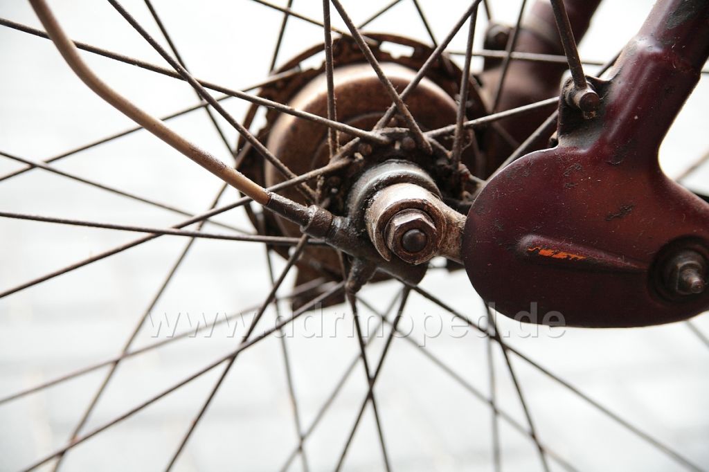

so und nun noch der Rest..
Tachoantrieb passt...hoffentlich hat er Funktion..
VG der Jörg

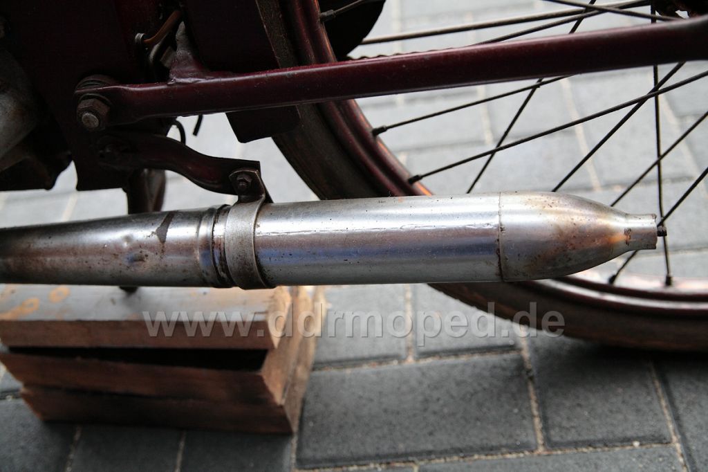

Auspuff...Chrom ist gut....
ist der richtige denke ich...oder?
VG der Jörg

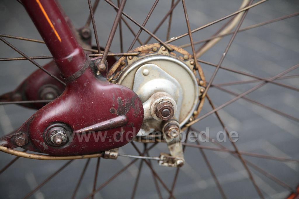

Bremsschild vorn....
VG der Jörg

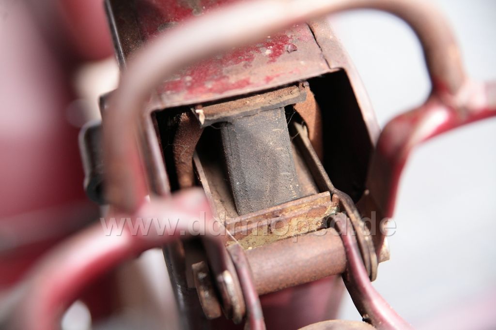

Das Gummielement macht mir Kopfschmerzen weil recht porös....
VG der Jörg

Auspuff, Benzinhahn "müssen" geändert werden, die sind vom SR2!
Bremsankerplatte ist die richtige!
Die rechte Pedale ist vom SR2E, der Abblendschalter war 55 verbaut, vielleicht stellst du den in den Teilemarkt und jemand tauscht gegen das letzte Modell ohne Hupenknopf.
Den Kupplungsdeckel würde ich noch tauschen, du hast die letzte Variante, die am RH50 verbaut wurde.
Vergaser gehört der 121-1 von BVF ran. (also kein IFA wie beim MAW)
Der untere Luftpumpenhalter fehlt noch.
Ich finde das Untergestell vom Sattel noch ganz gut erhalten, die Verzahnung kann ich natürlich nicht von hier beurteilen, allerdings sind die Untergestelle sonst immer zu 75% verschweisst. Also hier noch ein Pluspunkt, den man erwähnen sollte!
Für mich im ganzen ein sehr schönes und machbares Projekt.

Der Sattel ist komplett original, fehlt halt "nur" der Gummiklotz!
