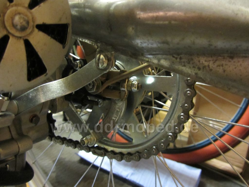

Männer,
Jürgen, der Auspuff der ersten Motorengeneration (mit den langen Auspufftüten) geht gar nicht anders ran. Diese langen Tüten hatten unten noch eine Öse angeschweißt, an welches ein Halteblech geschraubt wird, welches am anderen Ende am Motorengehäuse befestigt wird um der Tüte nochmal Halt zu geben.
Die 2 Generation mit der kurzen Tüte hatte diese Halterung nicht mehr. Daher ist es dort egal wie rum die Tüte montiert wird. Einfluß auf die Fahrleistungen (Staudruck) hat es nicht.

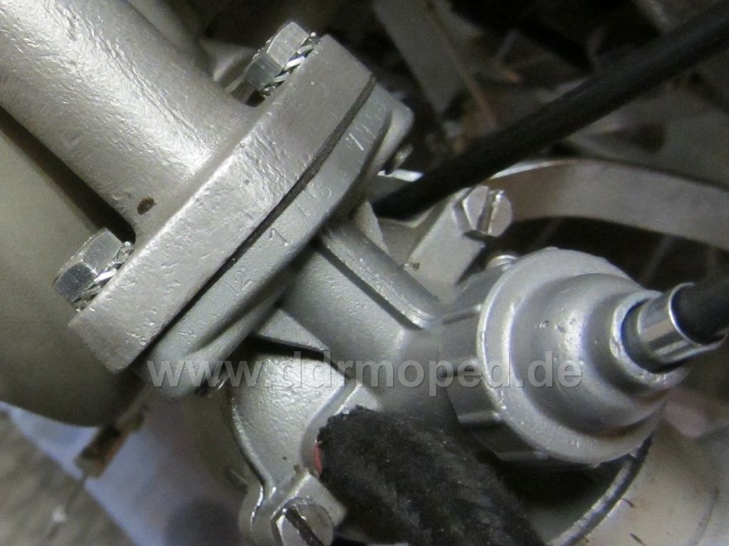

Henning,
Obwohl der MAW da so ziemlich alles nimmt sogar mit dem Spatzvergaser
läuft er gut wenn die Einstellung und Düsen passen.
Einzig der Steppkevergaser mit 10-ner Durchlass ist zu schwach....da hat er keinen richtigen "Bums"
VG der Jörg

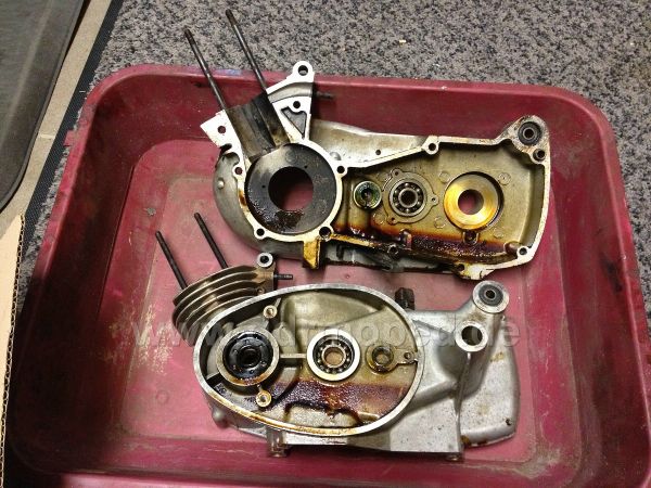

Naja auf jeden Fall habe ich nun mit dem Motor begonnen....
Er war schon mal offen...die Gehäuseschrauben sahen nicht wirklich gut aus,
aber das "Innenleben" macht einen guten Eindruck.
Die KW hat einen Stempel von 1972, ist mit "R" gekennzeichnet und hat kein Spiel.
Der Zylinder hat keine Riefen das Kolbenmaß ist 38,49.
Ansonsten wie immer Ölschlamm und Dreck.....aber das wird.

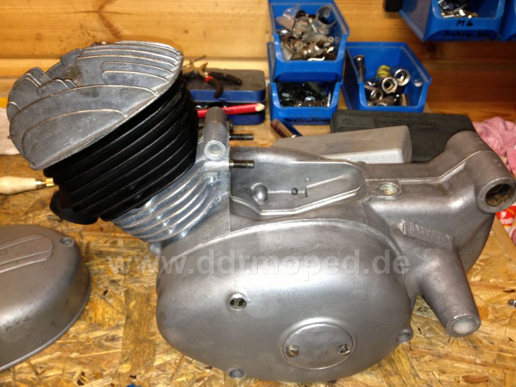

Ich hab die Motorenteile gereinigt, alles auf Verschleiß überprüft, vieles für noch sehr gut befunden (also bleibt drin) gewechselt werden Lager und Dichtringe (logisch) Kolbenbolzen (der hat Verfärbungen) und Kolbenringe, die Gummilager und ein paar Kleinteile ansonsten kommt der so wieder zusammen.
Das Motorengehäuse war gestern im Geschirrspüler und sieht jetzt richtig gut aus biggrin.gif
Leider konnte ich das erst gestern machen da meine Frau immer im Haus war.....ich hatte mal vorsichtig angefragt...und gleich wieder aufgehört ph34r.gif
