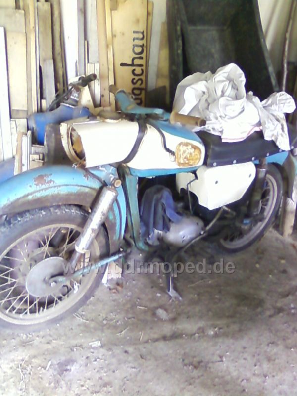

Hallo allerseits. Ich hab noch die olle MZ Es125 rumstehen, Baujahr ist 1963, Fahrgestellnummer: 510801X. Es fehlen nur die Griffarmaturen, Scheinwerfereinsatz+Plastikring, Tankgummis, Zylinder und Vergaserabdeckung. Motor ist noch der originale drin. Ich möcht das Teil in nächster Zeit nicht unbedingt aufbauen, aber wenigstens die fehlenden Teile ersetzen. Brauch da eure kompetente Hilfe was da im Detail run muss. Gruß Robin

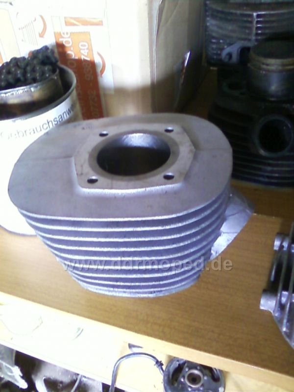

Tankgummis: weis(beige) oder schwarz Lampenring: dito Hebelamaturen wie ES150 und /1 ? Lampengehäuse ist mit rundem Tacho - ist das die richtige Version? Zylinder + Kolben hab ich noch im Regal zu liegen

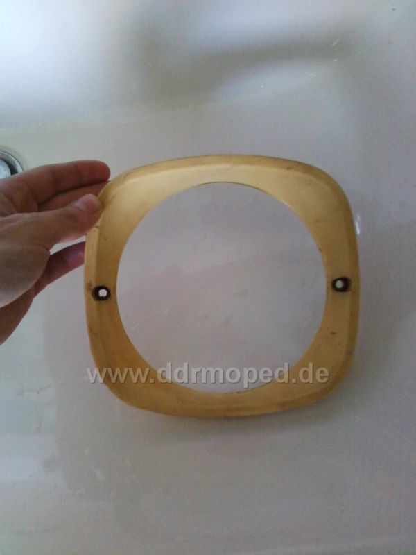

neue ES-Bilder gibts leider erst nach Ostern hab schon mal mein ET-Lager umgekrempelt und schon mal den Lampenring gefunden, sollte passen - ob das nun die alte oder neuere Version ist kann ich nicht sagen gibts bei den Lampenringen und Reflektoren eigentlich unterschiede zwischen MZ und Schwalbe? bei den Refelktoren gibts doch mit angeklebter Streuscheibe und mit den Klemmbügeln(wie Berliner Roller), kommt hier sicher noch der alte rein oder?

Glückwunsch zu dem seltenen Teil, deine ist die erste blaue die ich sehe...bisher kannte ich das nur von Werbebildern. Der Lampenring den du gefunden hast müsste der richtige sein, versuche mal ob er sich ein wenig zusammen drücken lässt. Die ersten Lampenringe waren aus einem gummiartigen Material. Bei den Lenkerhebeln waren bei den ersten Modellen Spitze Hebel dran (ohne die Kugel am Ende). Als Tacho gehört ein "Bernsteintacho" rein. Schau mal was für ein Rücklicht verbaut wurde, da gehört ein orangenes dran.
