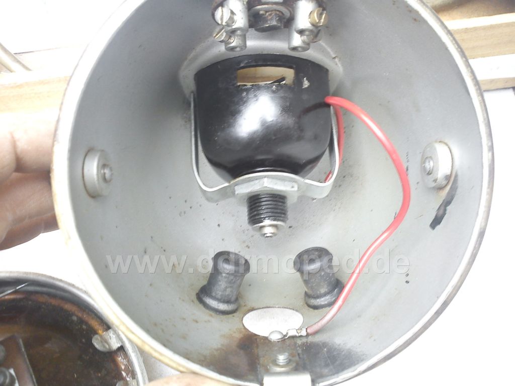

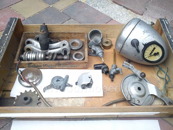

da du uns die Originalbilder vom Innenleben der Lampe noch schuldest war ich mal auf dem Teilemarkt in Spremberg wieder schnüffeln und hatte Glück...

Mitglied seit: 03.05.2009
rechts oben --- ich war wirklich bav---soll so original sein!

Innenleben...
Tacho von 03/1956

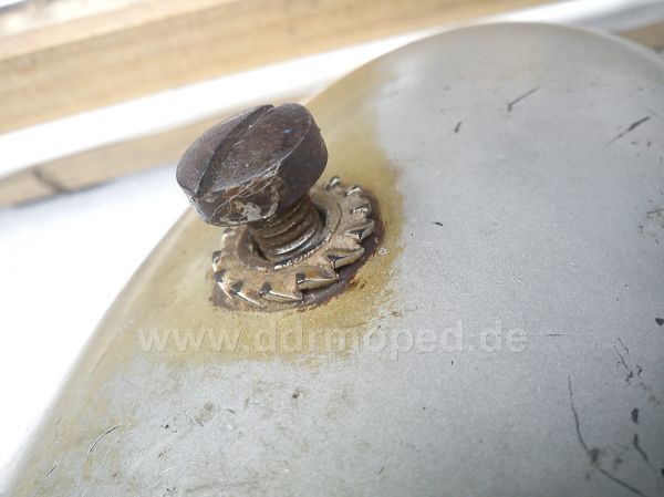

... uns ging es ja damals um die Befestigung am Bügel...
