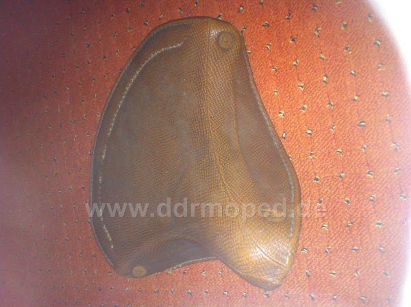

So sah eine der letzten Satteldecken aus, die ich bekommen habe.
Wunderschöner Zustand, ohne Risse oder dergleichen!

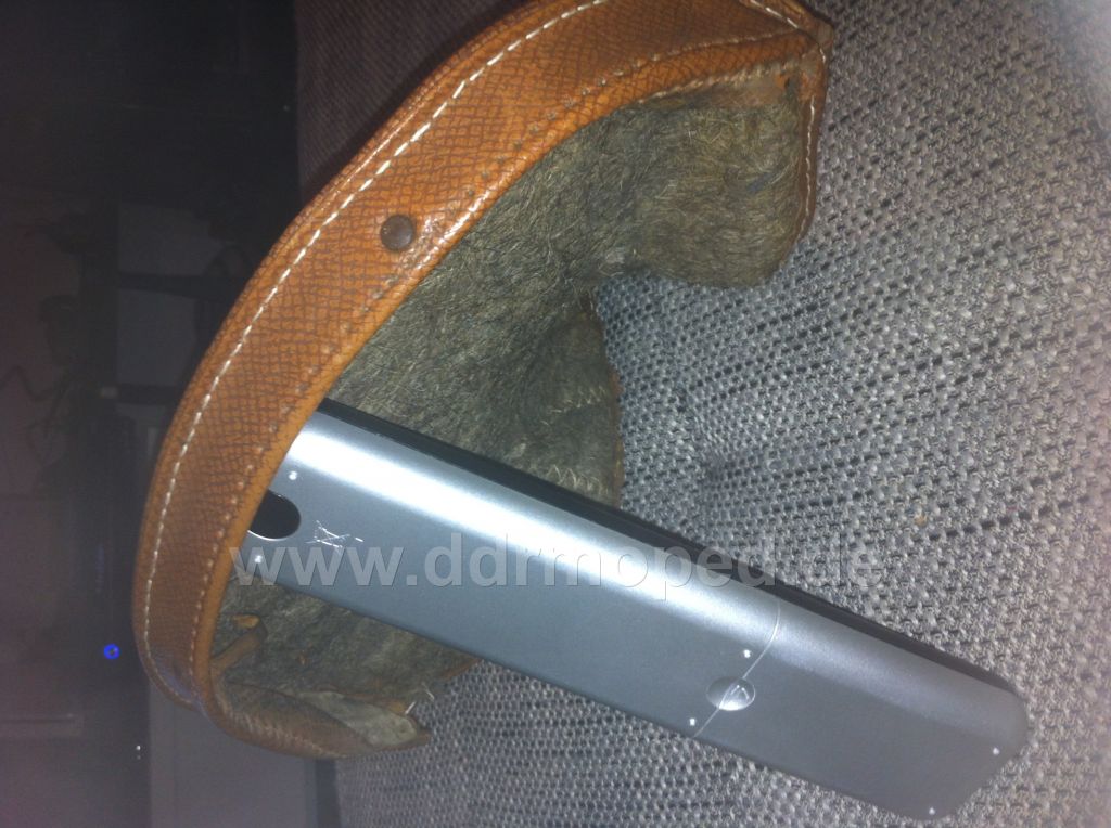

Da es Leute gibt, die Angst haben, ich würde ihre Decke versauen wink.gif , versuche ich diese Angst jetzt mal zu zerstreuen...

Also nur ganz behutsam etwas gereinigt und frisch vernäht.
Sieht doch schon bestens aus oder?!? Fehlen nur noch 2 Nähte, dann ist diese Decke fertig!
Eine zweite liegt gerade nach dem Kleben eines kleinen Risses in der Presse und wird die nächsten Tage genäht!
