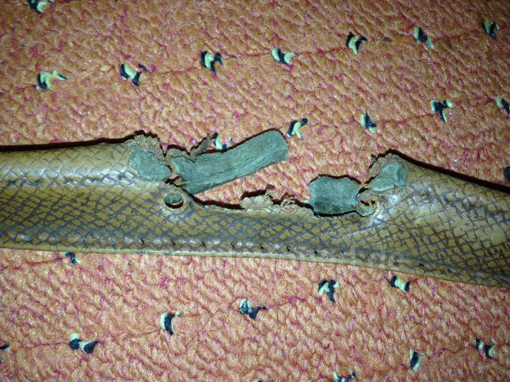

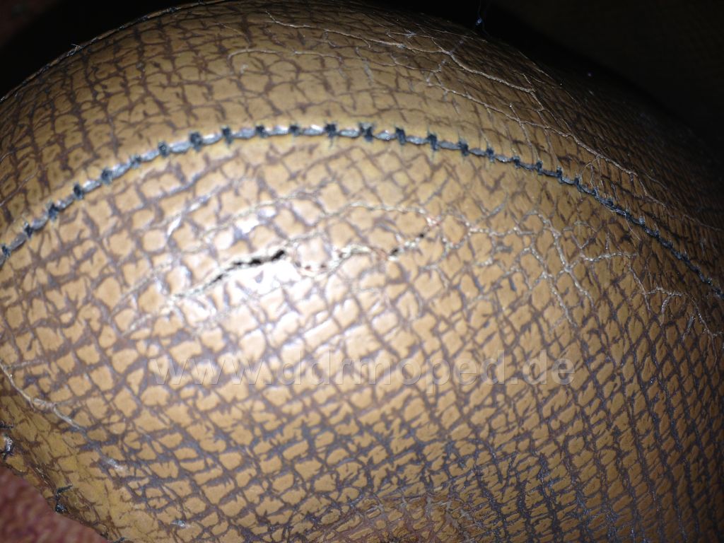

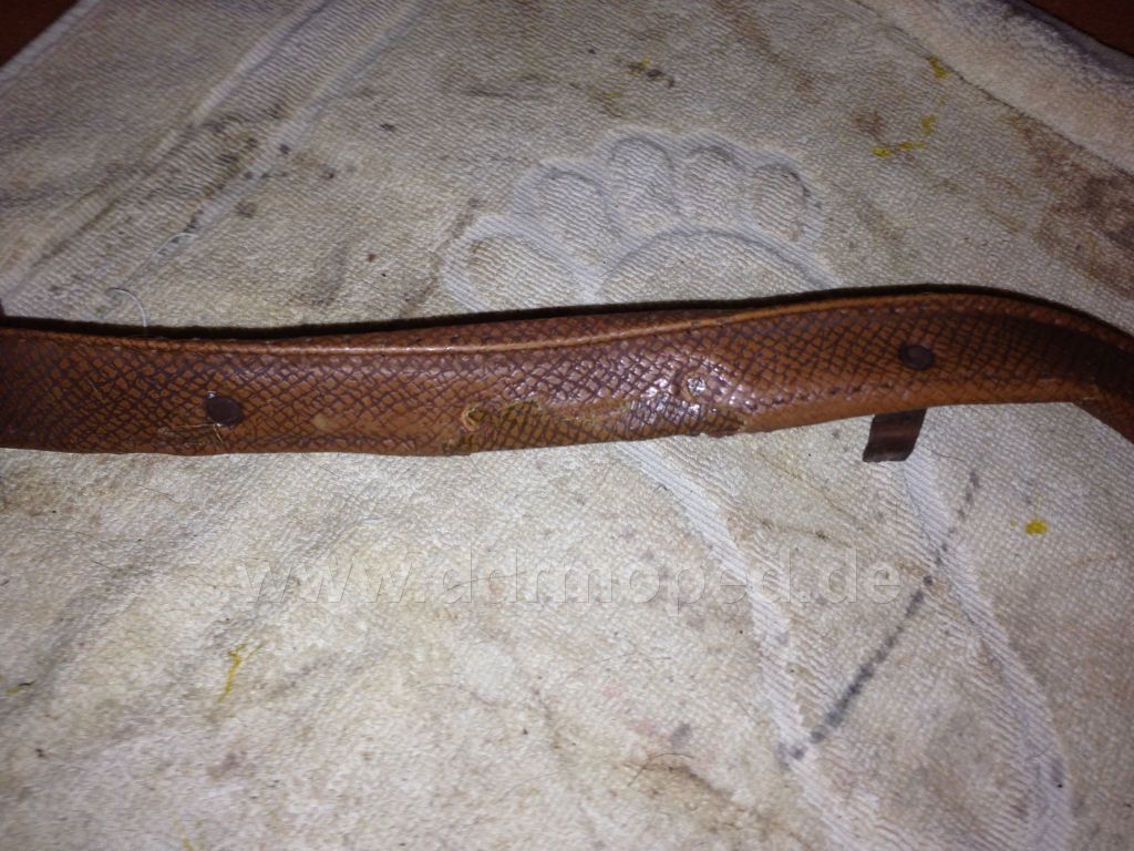

Ganz schön lediert die Kleine.
Sebastian
Beck´s
Geschrieben am: 01.02.2013, 18:52
Beiträge: 1619
Mitgliedsnummer.: 3915
Mitglied seit: 14.10.2010

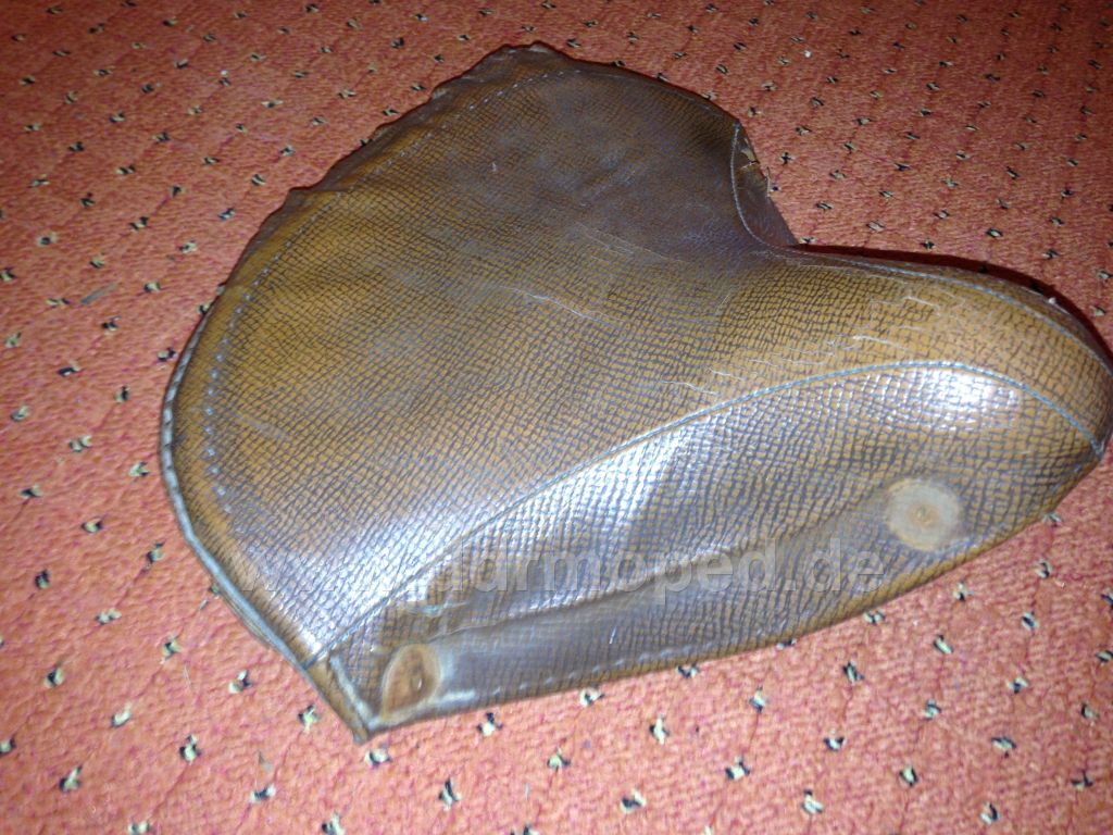

Die Seiten sind auch nicht gerade taufrisch.
Sebastian

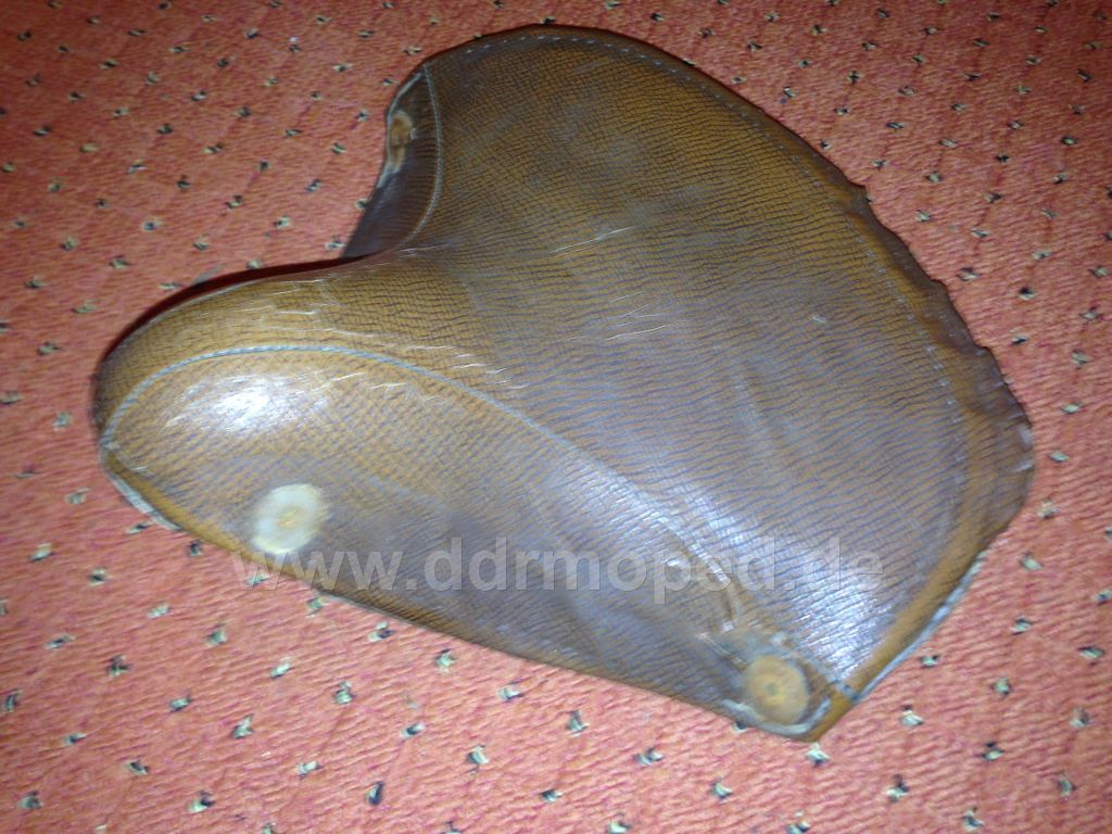

Andere Seite.

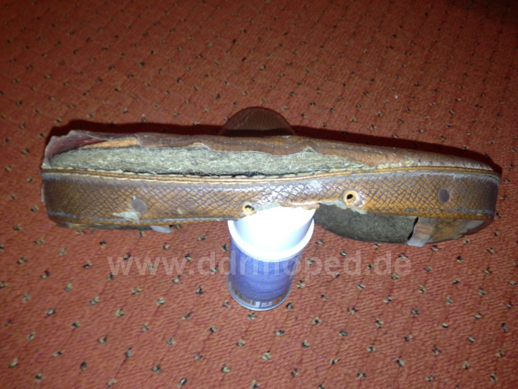

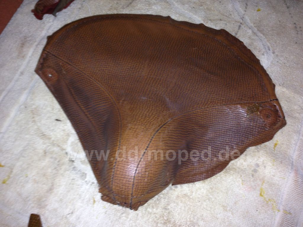

Aber schon hat sie verloren und liegt zerpflückt vor mir.
Danach ist die Reinigung fällig.

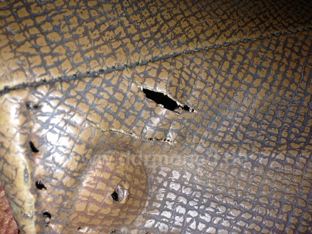

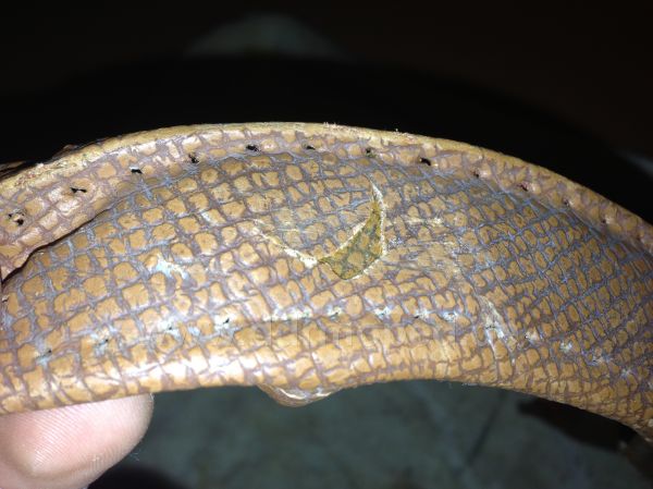

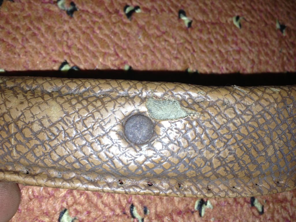

Die Decke habe ich vorsichtig gereinigt.
Allerdings muss man bei den Krokodecken vorsichtig sein, denn wenn man es übertreibt, sieht sie nicht mehr nach Kroko aus, sondern ist nur noch braun.
Der nächste Schritt ist die Vorbereitung zum Kleben.
Also Schadstellen suchen!
Sebastian

Stelle 2
Sebastian

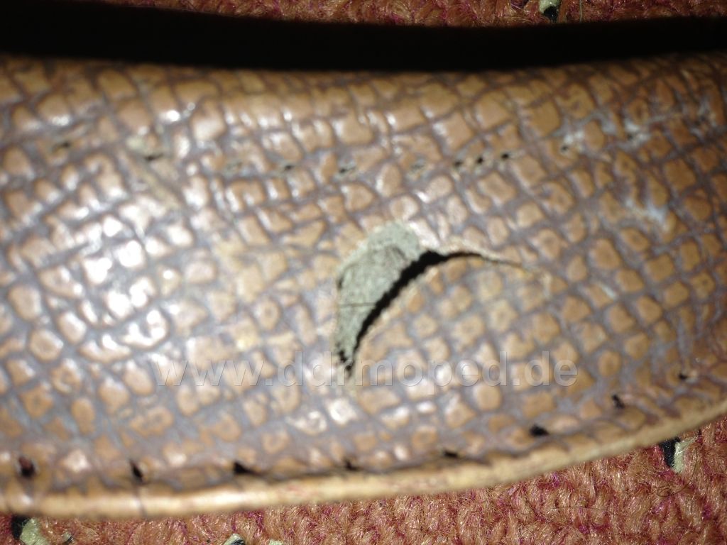

Stelle 3
Sebastian

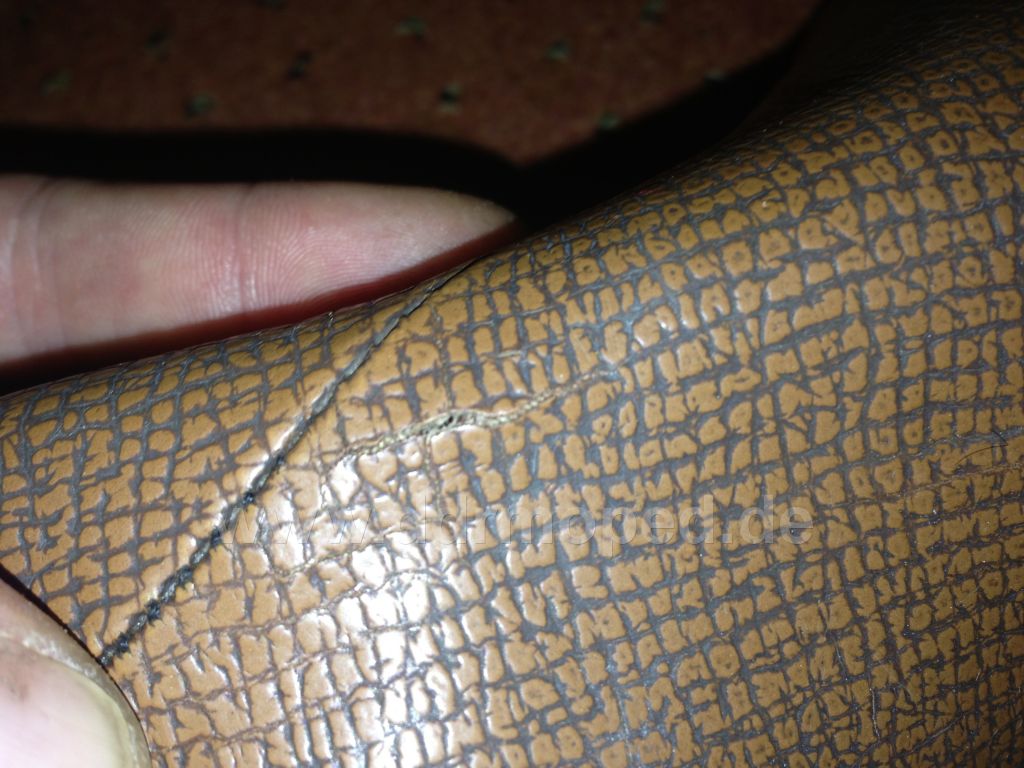

Stelle 4
Sebastian

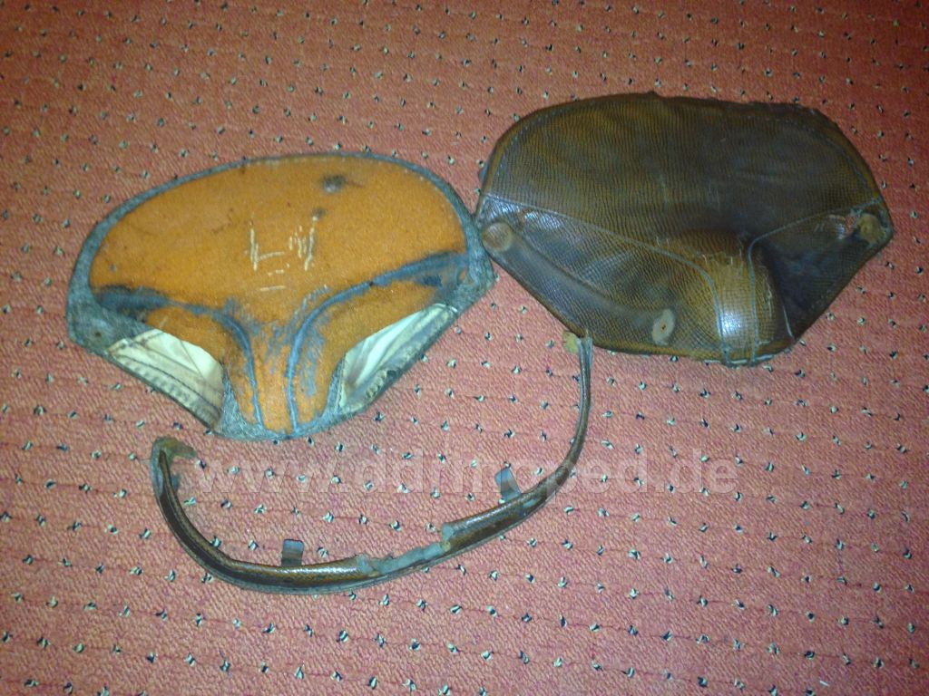

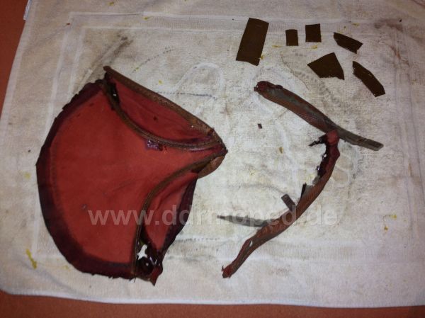

Dann geht es daran passendes Spendermaterial zu besorgen und entsprechend der Schadstellen etwas größer zuzuschneiden.
Dann sind die Schadstellen und das Spendermaterial mit dauerelastischem Kontaktkleber einzupinseln.
Ich nutze hier Kleber vom Sattler, wer allerdings nur mal 1 Decke machen möchte/muss, kann sich auch dauerelastischen Kontaktkleber von Pattex oder Uhu im Baumarkt holen. Der reicht für den Hobbybereich vollständig aus.
Dann muss der der Kleber 20 Minuten auslüften.
Sebastian
