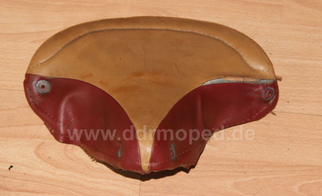

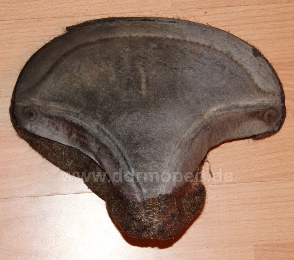

Da sind ein paar Nieten mit einem länglichen Metallplättchen dran, die um das Gestell geboen werden. So wie es aussieht, braucht man nur die Plättchen aufbiegen und kann die Decke dann abnehmen. Ich kann heute Abend mal Bilder von der Unterseite machen und einstellen.
Der Sattel ist optisch sauber und geschmeidig. Müsste halt nur ma vernünftig genäht werden. Da trau ich mich aber nicht so recht ran. Kannst mir ja mal eine PN schreiben, auf was ich mich da preislich einstellen müsste.

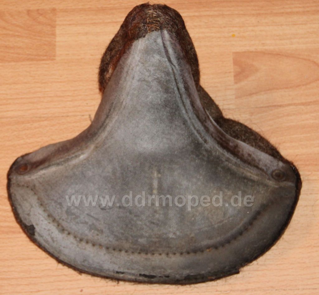

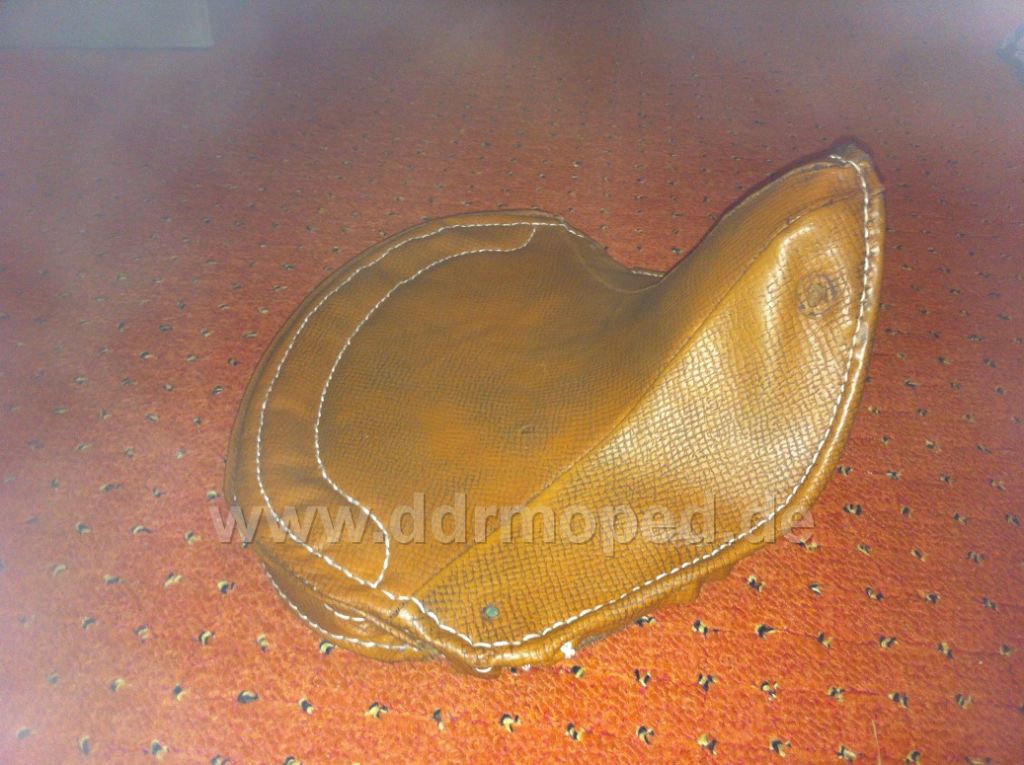

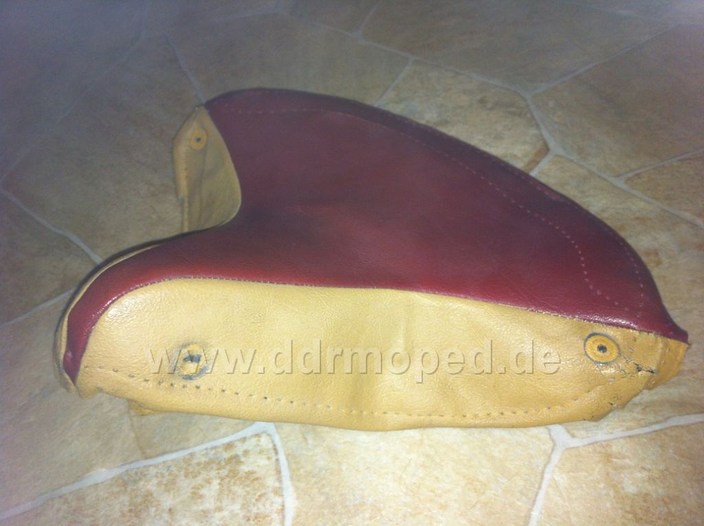

mir gehts ähnlich wie Steve, die Satteldecke ist bestimmt noch zu retten, jedoch an einigen stellen schon etwas brüchig. Ich habe sie schon mal in Einzelteillen zerlegt, und weich gemacht und gebügelt. Ob ich denn das mit dem nähen hinbekomme ist allerdings fraglich ... wenn also noch freie Kapazitäten vorhanden sind freue ich mich über eine PN ...
Das Polster ist mit einer Art Gummi überzogen und sieht garnicht so schlimm aus,

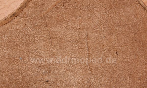

noch eines

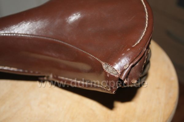

Hat schon paar Risse, aber noch nicht durch

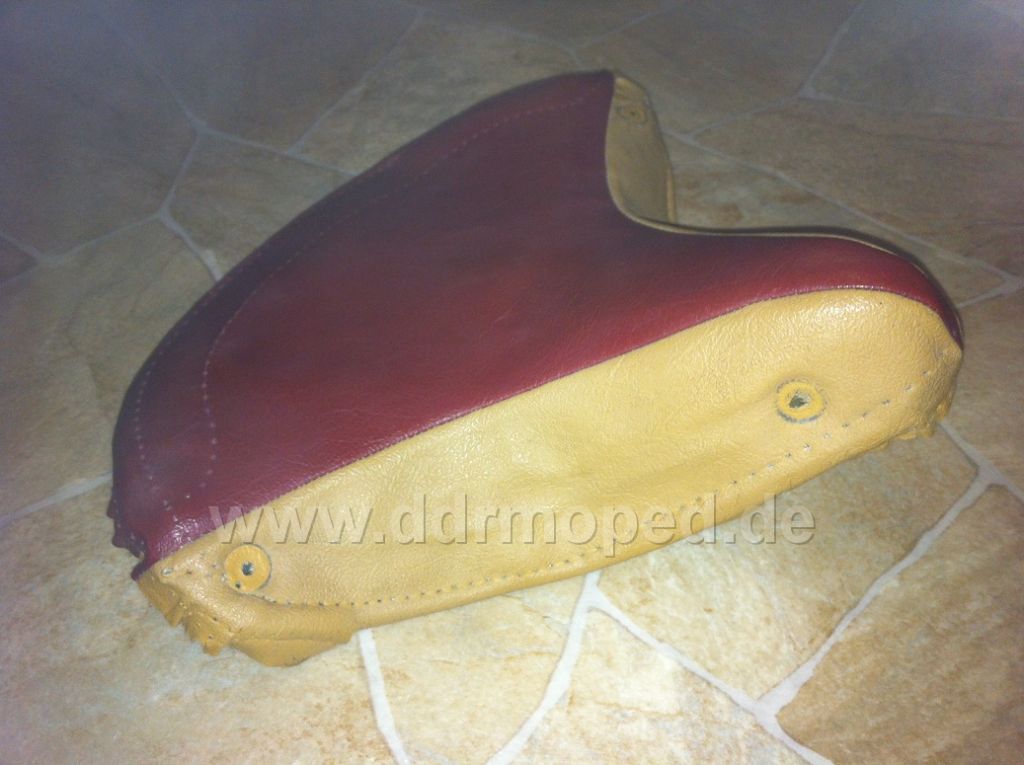

So hier dann mal die fertige SR1-Satteldecke...
Sie hat schon einen neuen Besitzer gefunden.

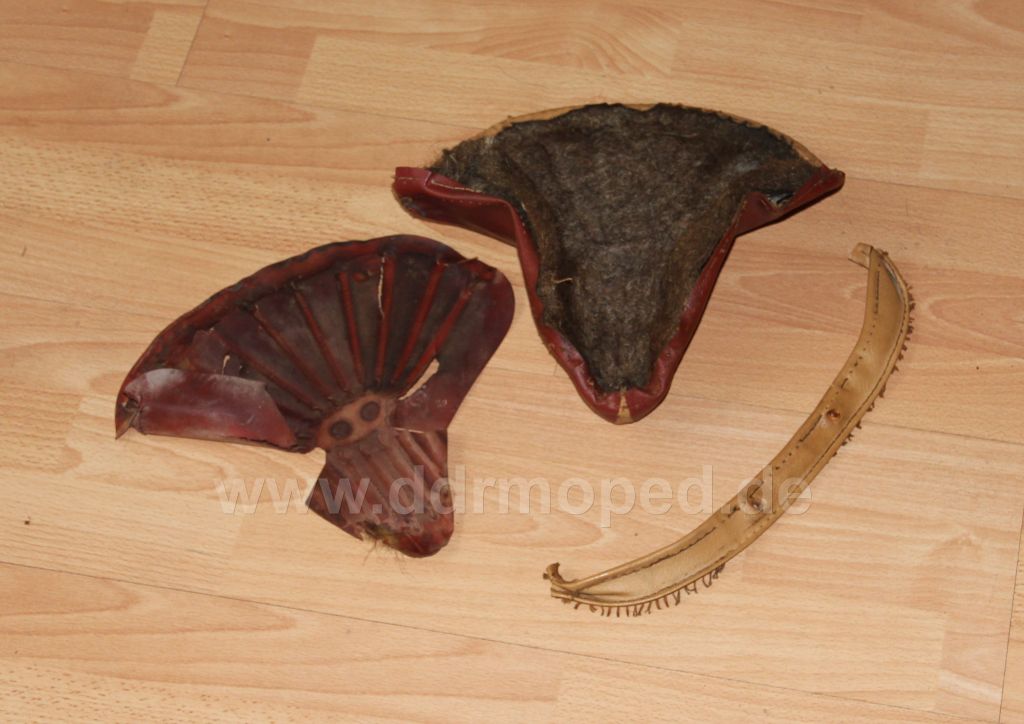

Die Einzelteile wurden gute 24 Stunden eingeweicht...

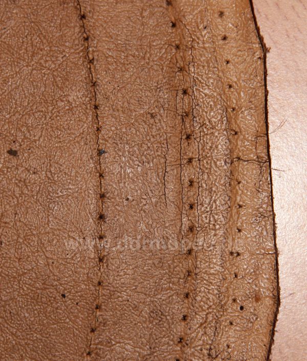

Dann gesäubert, getrocknet und als letztes neu vernäht.
Zwischenzeitlich wurde der Filz neu vernäht und jetzt wartet alles aufs endgültige zusammenfügen und vernähen.
