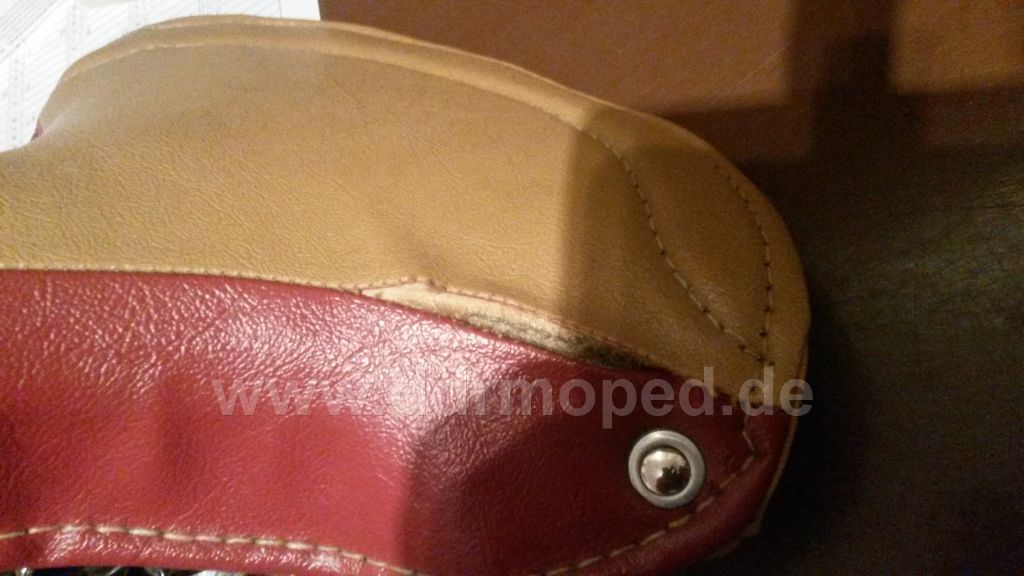

Hallo Becks,
Kannst du unsere Satteldecke reparieren?
Leider ist die Naht aufgegangen
Anbei ein Bild davon.
Grüße Manu (Manuela)
Geschrieben am: 03.01.2017, 13:57
Beiträge: 4435
Das kriegst du doch bestimmt mit einer gebogenen (bzw. zurechtgebogenen) Nähnadel und gutem stabilen Zwirn sowie etwas Handarbeit selber wieder hin. Die Löcher sind ja schon vorhanden, so dass du nicht mal 'ne Ahle brauchst. smile.gif
ENIGMA
Geschrieben am: 03.01.2017, 20:19
Beiträge: 2435
Mitgliedsnummer.: 2215
Mitglied seit: 11.05.2009
Nein, das geht eben an dieser Naht nicht. Die Naht ist erstens auf der Unterseite des Leders und so für jede Nadel von der Oberseite unerreichbar, und zweitens extra erschwerend von einer Filzdecke komplett verdeckt, der gleich mehrfach mit am Leder vernäht ist. Erst wenn der Filz runter ist, käme man heran.
Wäre die Reparatur an einer seitlichen Naht , also dort wo man die Fäden sieht, könnte man das tatsächlich schnell selber machen. So muss hier doch unser Profi ran, der hat bereits reagiert und muss wohl viel Arbeit rein stecken.

Zudem besteht das Problem, dass die ganze Naht weiter bis hinten auf gehen wird. Das ist die am schwersten belastete Naht und hier schon längst verrottet und muss komplett neu genäht werden. Alles andere wäre Fusch. wink.gif

Genau so ist es David!
Ich werde die Decke komplett auseinander nehmen, alle nicht sichtbaren Nähte doppelt vernähen und dann die Decke wieder komplett neu vernähen!
Was da eine gebogene Nadel bringen soll, erschließt sich mir nicht...

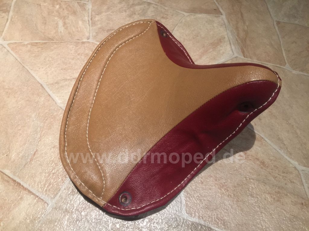

Auch die 2er Decke fertig!
Sebastian
ENIGMA
Geschrieben am: 08.01.2017, 17:45
Beiträge: 2435
_uhm.gif Hä, so schnell schon fertig?
Ist ja wahnsinn, Du bist ja ein ganz super schneller, dickes großes Lob von Uns beiden! Sieht richtig fein aus, Du hast es echt drauf! _clap_1.gif
