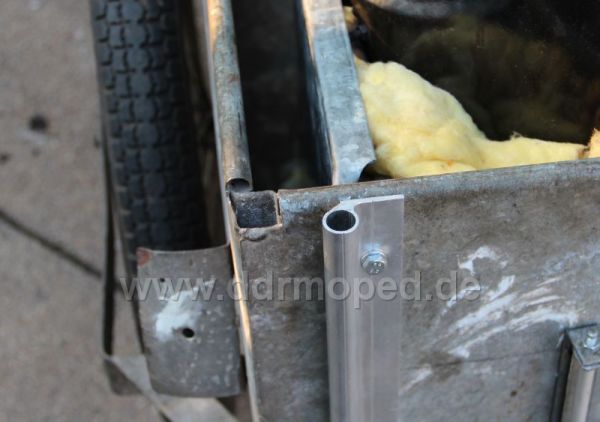

Heute wurde nicht allzu viel, erst mal sehen was der Baumarkt um die Ecke so in Sachen Aluprofil zu bieten hat. Sollte doch was dabei sein, was denn dann die Stützen aufnimmt.

Ein Meter von diesem Profil reicht genau für alle 4 Ecken. Die Stützen werden dann aus 10 mm Edelstahlrohr gefertigt aber soweit ist es noch nicht.

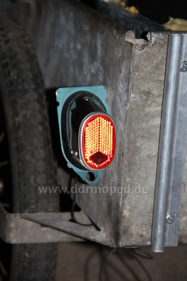

Schnell noch das Rücklicht montiert und dann war auch schon Feierabend für heute …

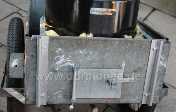

Heute nun habe ich es mit den Stützen in Angriff genommen.
Ich hatte noch paar Edelstahlrohre herumliegen, welche hierfür geeignet sind.
An den Enden habe ich einfach je eine M10 Schlossschraube rein geschraubt.
Die Rohre passen genau durch das Aluprofil und um diese oben oder unten zu arretieren habe ich M14 Muttern, je mit einem Loch versehen und in diesen Löchern M5 Gewinde gedreht. Nun lassen sie sich mit M5 Flügelschrauben am Rohr befestigen

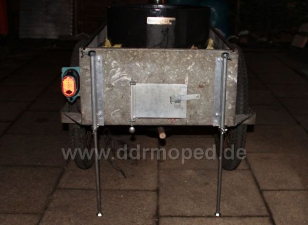

und die Stützen halten

Bei Fahrbetrieb werden die Rohre nach oben geschoben und befestigt.
Dünnes Profil war mir wichtig um nicht mit dem Gewicht zu übertreiben
