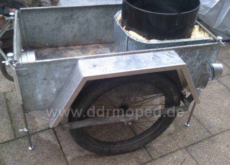

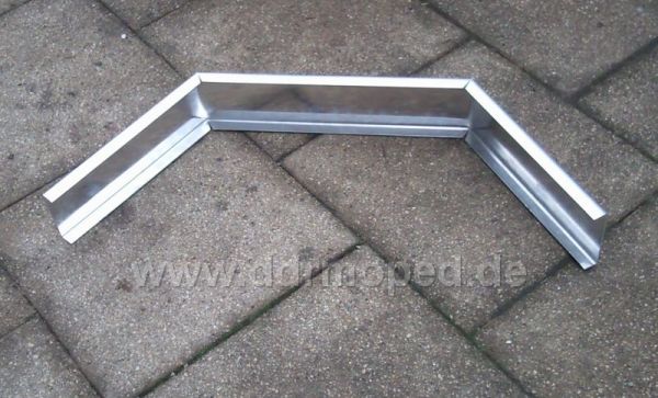

an den richtigen Stellen eingesägt und gebogen …
Roller machen süchtig
Halloecho
Geschrieben am: 14.03.2012, 21:04
Beiträge: 1203
Mitgliedsnummer.: 5156
Mitglied seit: 29.01.2012
… und einfach an die Seiten geschraubt …
Halloecho
Geschrieben am: 14.03.2012, 21:05
Beiträge: 1203

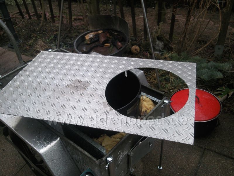

Dann ging es nun endlich an die Abdeckplatte. Vom Schrottplatz recht günstig ne Platte 2,5 /4 mm Alu-Riffelblech geholt, auf Anhängergröße gesägt mit der Stichsäge und das Loch für den Kessel angezeichnet und ebenfalls ausgesägt.
Halloecho
Geschrieben am: 14.03.2012, 21:06
Beiträge: 1203
Eine Platte Riffelblech habe ich verhauen, also falsch gesägt, es gab aber noch eine und die vergurkte kommt nun als Boden in den Anhänger. Hält sich vom Gewicht her noch immer alles in Grenzen.
Seit längeren überlegte ich, wie macht man das mit dem aufklappen???
Ich dachte an einer geteilten Platte mit Scharnieren oder die Platte zum Schieben in Führungsschienen oder all son Quatsch.
Als ich sie denn soweit hatte, kam mir die glänzende Idee. Einfach ganz lassen und das Teil zum öffnen verdrehen
Halloecho
Geschrieben am: 14.03.2012, 21:07
Beiträge: 1203
Die Befestigung der Platte wird denn mit 4 Spannverschlüssen erfolgen
Fortsetzung folgt

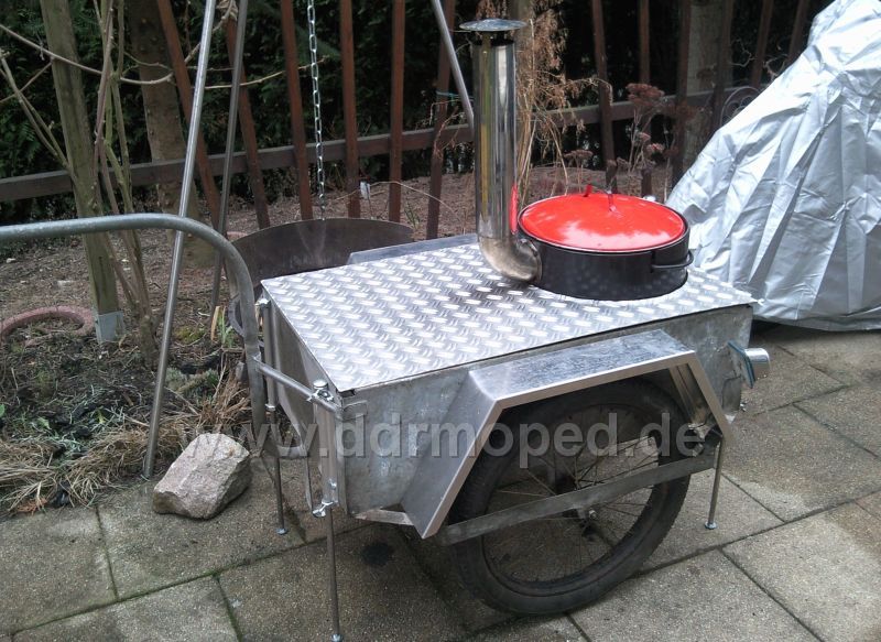

und so sieht sie jetzt aus

Geschrieben am: 14.03.2012, 23:04
Hast du gut hinbekommen , allerdings würde ich doch ein Scharnier einbauen , das sieht irgendwie professioneller aus .
Gruss,
Raffi (der mal dein Bild missbraucht hat, ich hoffe das geht in Ordnung)
Halloecho
Geschrieben am: 14.03.2012, 23:20
Beiträge: 1203
... hatte ich schon überlegt, wäre denn aber auch wieder ne stelle, wo bei schlechten Wetter Regenwasser reinlaufen könnte. Diesbezüglich habe ich die runde Kannte um den Kessel auch etwas hoch gebogen, um einen ungewollten Wassereinlauf zu verhindern ...
Wolfgang

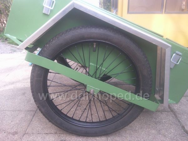

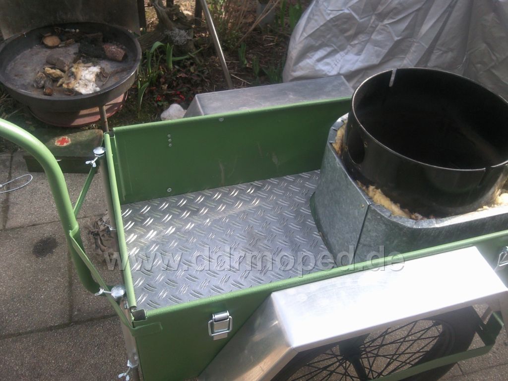

Klar gibts was neues, Das Teil wurde zerlegt, lackiert und wieder montiert, die Halterungen wür die Abdeckung sind auch fertig. Fotos folgen biggrin.gif

So z.B

Schmied
Geschrieben am: 31.03.2012, 19:10
Beiträge: 5230
Mitgliedsnummer.: 423
Mitglied seit: 04.01.2007
Na da kanns ja bald mit der Verpflegung "hungriger Mäuler" los gehen! thumbsup.gif
Wie hast du denn nun die Sache mit der Abdeckung und dem Deckel gelöst?
Was ich aber noch bissl überarbeiten würde ist deine "Dämmung".
Die Funktion ist so schon klar, aber ich würde oben die ganze Sache noch etwas verfeinern, denn es ist glube nicht so toll immer und überall Dämmstoffflocken zwischen den Sachen, oder noch schlimmer, beim Essen zu haben. rolleyes.gif wink.gif
