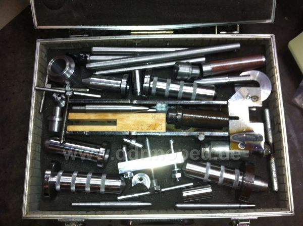

Wenn du deinen Motor selbst machen möchtest, dann empfehle ich dir das Buch von "Dirk Wildschrei". Darin steht viel nützliches, habe es auch gelesen und danach meinen ETZ-250 Motor zerlegt. Er beschreibt auch sehr gut was man alles machen kann, auch ohne Spezialwerkzeug.
Habe mir jetzt aber auch von einem guten Bekannten das Spezialwerkzeug zum größten Teil nachfertigen lassen. biggrin.gif
