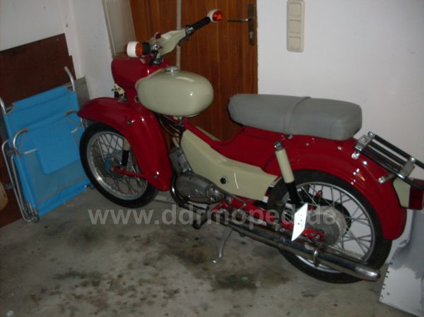

Habe ein Problem Mit mein Star.
Wenn ich ihn ohne Luftfilter starte, dann läuft er und mit Luftfilter kriege ich ihn nicht zum Laufen. Zündung ist neu eingestellt, Unterbrecher und Luftfilterpatrone ist auch neu. Vergaser habe ich auch schon einen anderen ausprobiert. _uhm.gif
