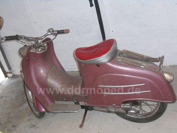

Vielleicht mal noch paar Bilder....
SR2 vorher...
Gruß Lutz
Aktuell 2 Mopeds...
