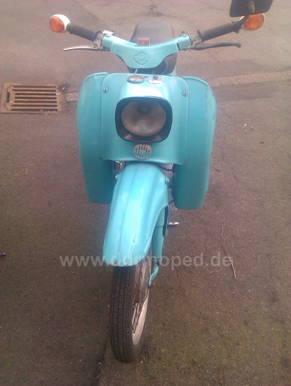

So ich hab mich mal bemüht Bilder aufzutreiben. Das Moped ist auf dem Bilder noch Olymiablau ist jetzt aber Olivgrün mit einem roten Stern auf der Hinterkarrose und schwarzen Druckbuchstaben. =) ich hoffe ihr könnt mir jetzt vllt weiterhelfen. Ich hab immer noch nicht herausgefunden wieso das Moped schneller fährt =( , dabei will ich kein Stress mit den Streifenhörnchen. mhm blink.gif Ansonsten bin ich gespannt was ihr mir sagen könnt. Danke

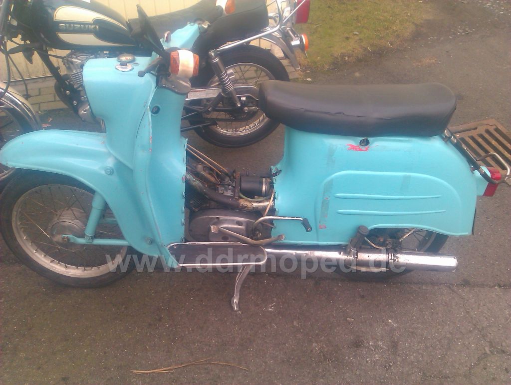

Habasi
Geschrieben am: 07.03.2012, 22:43
Beiträge: 13
Mitgliedsnummer.: 5251
Mitglied seit: 02.03.2012
das 2te Bild =9

Ich hätte dir von der Schwalbe abgeraten.
8000Km gelaufen nie im Leben das sollte einem schon der gesunde Menschenverstand sagen laugh.gif
Auf den Tacho brauchst du dich bei dem Zustand des Mopeds nicht verlassen wenn der dir 80Kmh zeigt wirste wohl real nicht schneller als 60-65kmh fahren.
Die Kupplungsautomatik ist wohl auch schon nach 8000km rausgeflogen übrig gebleiben ist nur der Deckel, also leute ihr lasst euch einen Mist andrehen es ist doch unglaublich.
Ich hoffe du hast nicht zuviel bezahlt für das ding, was hast du eigentlich vor damit? für mich wäre es eine Komplettrestauration.
Dennoch viel Spaß damit und gutes gelingen bei allem was du damit vor hast.
