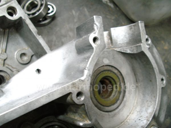

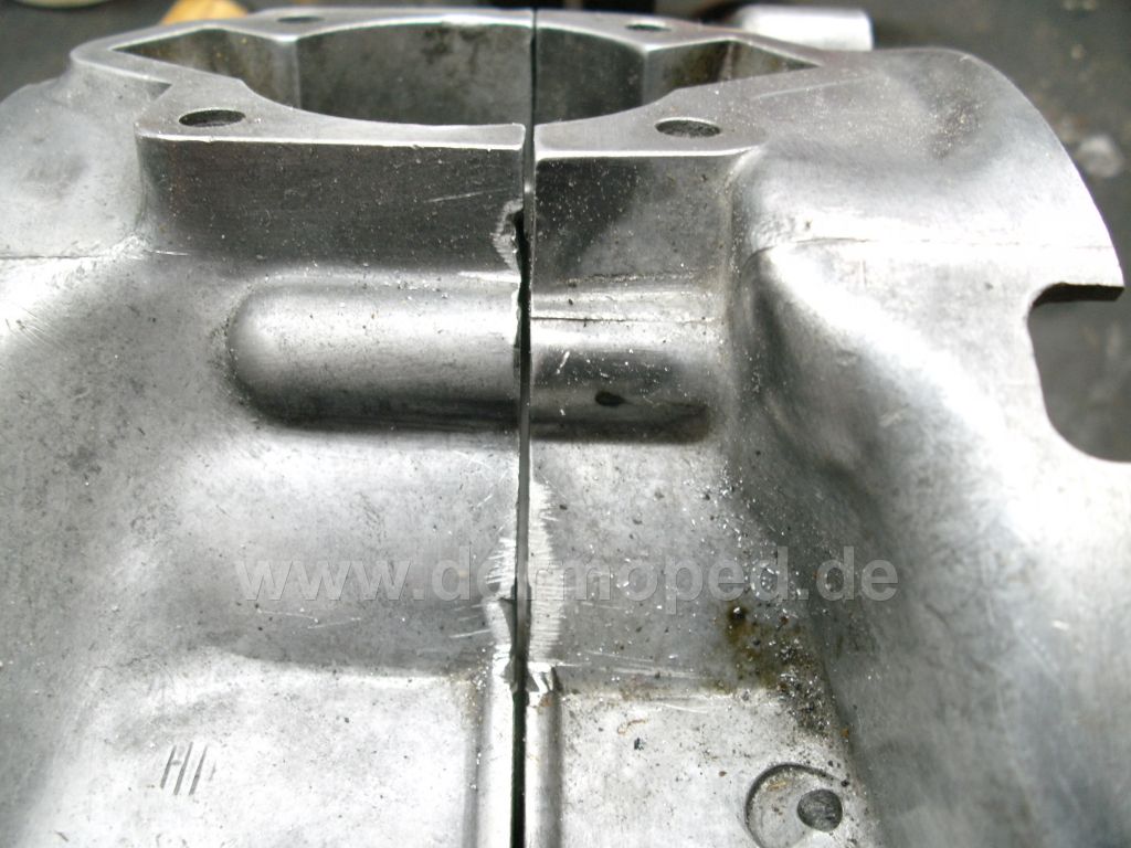

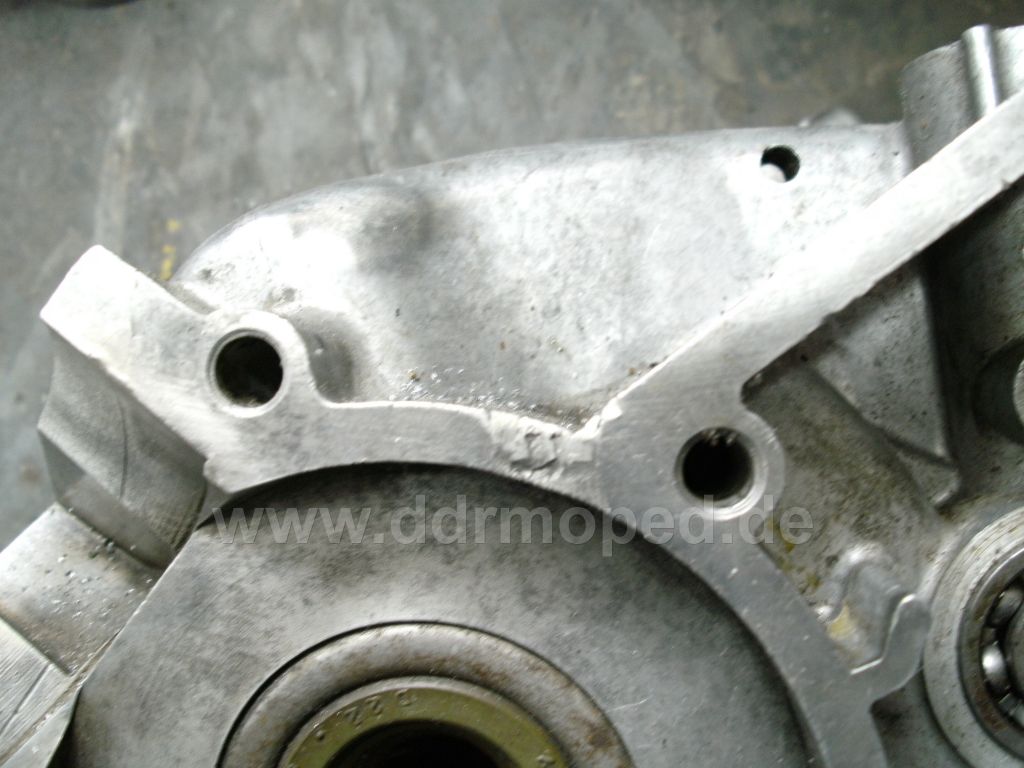

Hallo,gehört zwar nicht unbedingt in Stief sein Thread aber passt zur Thematik.Anbei ein paar Bilder eines "fachgemäss gespaltenes" Motorgehäuses mit dem Ergebnis das dieses jetzt Schrott ist. Der Motor wurde komplett zerlegt angeliefert.Wer ein Gehäuse zum üben braucht kann sich melden.mfg andi cool.gif

Geschrieben am: 04.03.2012, 11:19
Ist natürlich ziemlich verhobelt , aber ich glaube das könnte man so gerade noch retten ...
Gruss,
Geschrieben am: 05.03.2012, 20:44
Beiträge: 4435
Ja, das sieht schon ziemlich übel aus.
Wenn das Gehaüse nicht verbogen ist, dann bekommt man das vielleicht tatsächlich mit 2-Komponenten Epoxydharz und ordentlich "Bärendreck" noch mal für eine Runde dicht. Ich würde das jedenfalls nicht sofort wegschmeißen.
