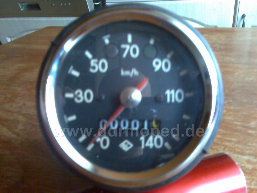

Sind die Antriebe der Nadeln vom Tacho & DZM eigentlich untereinander Austauschbar _uhm.gif
Mein neuer ETZ 250 Tacho für Bj. 81/82 sieht leider nur gut aus mad.gif
Gruß Svid (Thomas)
Geschrieben am: 03.03.2012, 18:39
Ich kann es mir nicht vorstellen, der K-Faktor ist 1,0 beim Tachoantrieb, die Übersetzung des Drehzahlmesserantriebs ist i=0,25. Ist zwar nicht der K-Faktor, aber ich denke dass das doch was mit der Übersetzung zu tun hat. Besorge dir nen anderen Tacho.
Plan B wäre einen alten funktionierenden Tacho zu schlachten und das Zifferblatt mit den Kappen der Kontrolllämpchen tauschen hmm.gif
Gruß Svid (Thomas)
