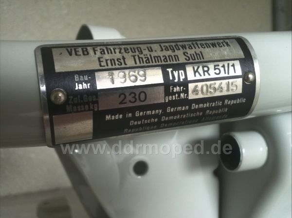

Moment, ich flitze mal in die Garage, nen Bild machen.
Hat denke ich ganz gut funktioniert.
Edit.
Und ich habe es zweimal gemacht wei ich es so gut als möglich haben wollte.

Ja, die Träger laufen konisch zu. Ich habe ein dickes, gefrästes Blech als Führung genommen, das hat gut funktioniert.
Naja zum Abstand halten kann ich nur so viel sagen das ich vorher auf einem stück Blech "geübt" habe bis ich dann letztendlich das Schild beschlagen habe. thumbsup.gif
Aber wie gesagt, hab es trotzdem 2 mal gemacht.
