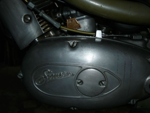

bikenils
Geschrieben am: 14.06.2007, 21:48
Beiträge: 5853
Mitgliedsnummer.: 358
Mitglied seit: 26.10.2006
QUOTE (domdey @ 14. Jun 2007, 10:16)
Leute, der Kupplungsdeckel ohne diese Sicke um den Schriftzug ist immer
nur an der Schwalbe montiert worden !!!
Das mag ich zu bezweifeln. Beweis siehe unten. 66er Handschaltungschwalbe und alles original...
Kurtchen
Geschrieben am: 14.06.2007, 22:43
Beiträge: 109
Mitgliedsnummer.: 635
Mitglied seit: 05.06.2007
Genau wie bei Nils sieht es bei mir auch aus....66er KR51 mit Handschaltung und mit Umrandung....mit Sicherheit auch der Originalmotor.
Und die anderen beiden Handschaltungsmotoren (Herkunft und alter jedoch unbekannt) haben auch diesen Rand.
