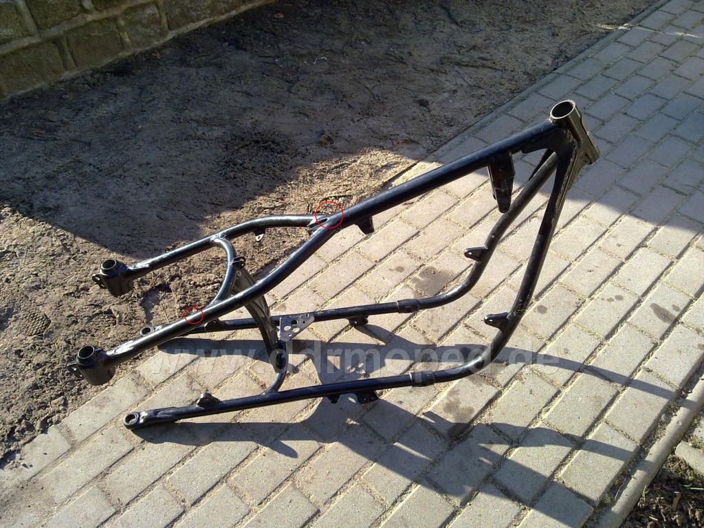

So die ertsen Probleme fangen ja gleich am Rahmen an.
Es fehlen:
-Sitzhalterung(vorhanden-> muss angeschweißt werden)
-Luftpumpenhalterung

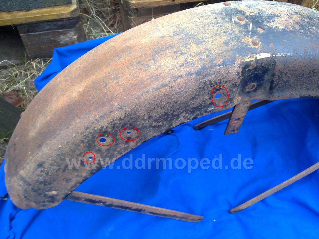

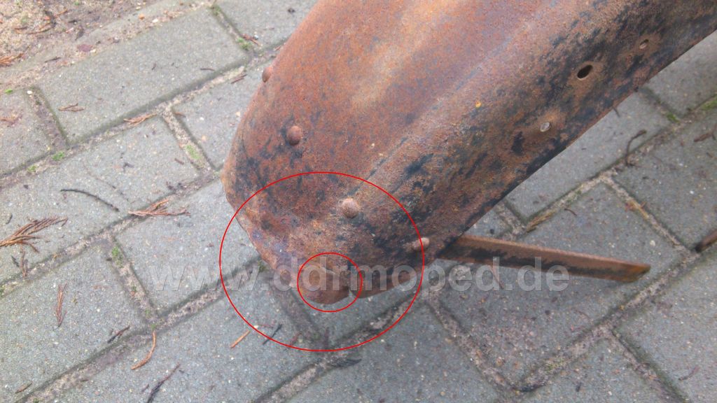

auch das vordere Schutzblech hat so seine Macken.
-etliche Löcher zu viel
-einen Riss vor
-ein paar Dellen

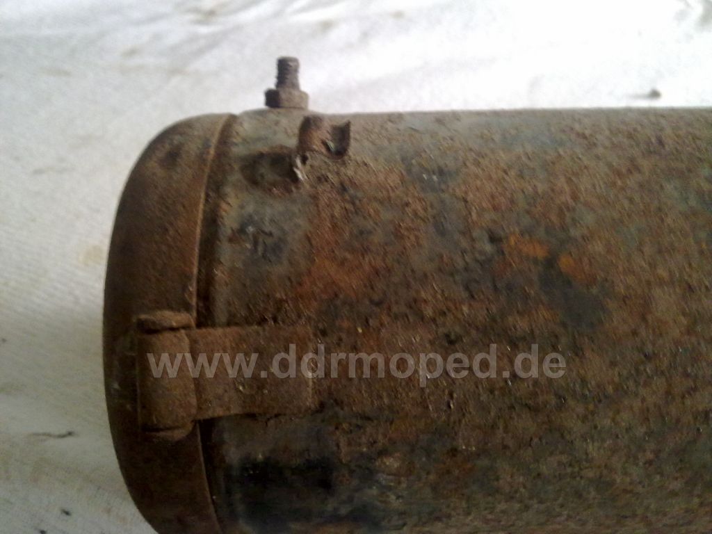

Die Werkzeugtrommel:
Hatten alle 52er diesen Kabelpinorrek am Werkzeugfach ???
Ich kenn diesen nur vom Batteriekasten......
Wo gibts denn den Schalthebel als Nachbau ???
Gruß Matze

Geschrieben am: 08.03.2012, 07:35
Beiträge: 5648
Ja, 52 gehört diese Kabelführung an die Trommel.
Geschrieben am: 08.03.2012, 07:41
Beiträge: 4109
QUOTE (boerdy61 @ 08.03.2012, 07:35)
Ok, dann kommt an meinen Trommel noch so ein Ding dran .....

Ich habe mir auch eine Nachbautrommel gekauft und werde diese "verfälschen" mit so einer Kabeldurchführungshalböse smile.gif
