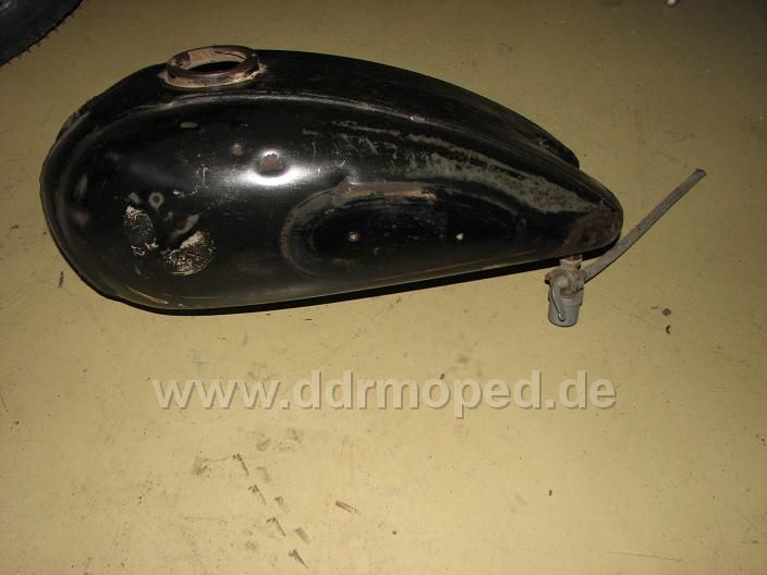

Ich hätte noch einen 53iger Tank ohne schraubbare Embleme, der würde eher zum strahlen taugen. Braucht natürlich etwas Arbeit, aber wenn sowieso neuer Lack drauf kommt... Deiner würde gut auf meine Patina AWO passen.
Wenn du magst können wir gerne tauschen.
Hier ein Bild, Beulen hat er natürlich auch...
lg
Bastel
