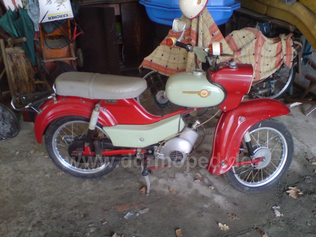

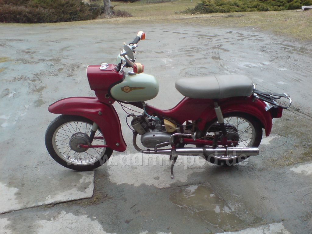

als erste Arbeiten habe ich mir vorgenommen
-Ölwechsel
-Vergaser reinigen
-Zündung einstellen
-Ritzel und Kette kontrollieren
So , und nun bitte Tipps Tricks Kritik und Aussagen zur Orschinalität. hmm.gif
Grüsse Peter

Der gefallt mir gut , ich habe auch einen 74er :
https://www.ddrmoped.de/forum/index.php?sho...hl=star+gekauft

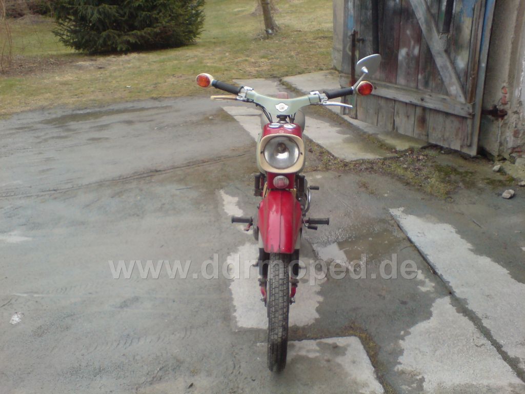

Unstimmigkeiten sind m.E. der Lampenring (sollte schwarz sein) , der Kupplungszug ist zu lang und sollte beige sein , die fehlenden Sterngriffmuttern für die Seitenbleche (gibts als Repro, auch beige) .

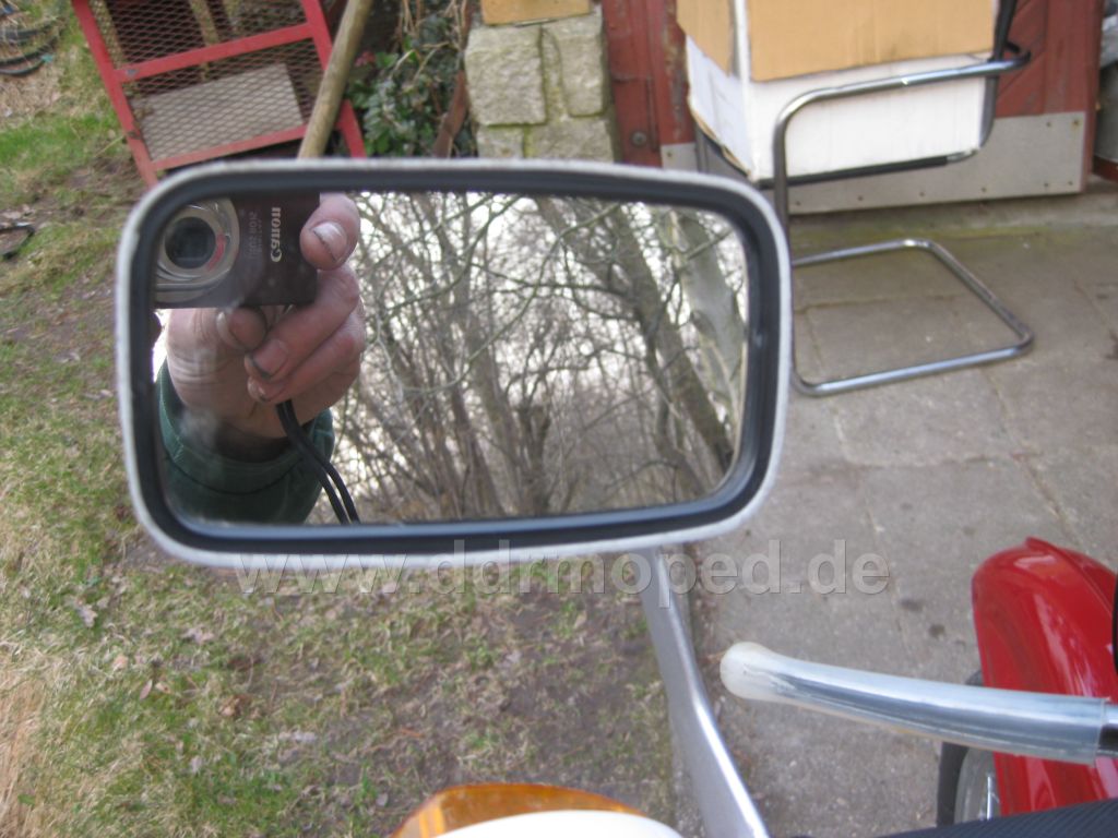

Ausserdem noch der Spiegel , da gehört die "Niere" nicht mehr dran (siehe mein Link).
Und einen Griffüberzug hat er leider eingebüsst.
Bitte das Rücklichtgehäuse in schwarz lassen , das ist ein Merkmal für das Baujahr 74.
Der Auspuff sitzt zu weit auf dem Krümmer , ist nicht gut für die Leistung .
Der sollte etwa so weit auf dem Krümmer sitzen , wie die Schelle breit ist .
Den Auspuff würde ich auch mal nachsehen und eventuell sauber machen .
Kannst du mal ein etwas näheres Bild vom Benzinhahn machen ?
War noch die Werkzeugtasche mit dabei ?
Alles in allem ein schönes Stück , was mit wenig Arbeit in einen lupenreinen 74er-Ursprungszustand zu versetzen ist .
Darf ich mal vorwitzig fragen , was er gekostet hat ? Meiner kostete 500€ mit Original-Papieren .
Gruss und Allzeit eine Gute Fahrt wünscht
der Raffi
P.S.: Schau doch mal ob die Fassung vom Scheinwerfer richtig sitzt , das sieht so aussermittig aus ... wink.gif

Denkst Du Wirklich, daß ein älterer Spiegel verbaut ist? ich kenne es nur so, daß bei Defekt etwas Neueres angetüdelt wurde.

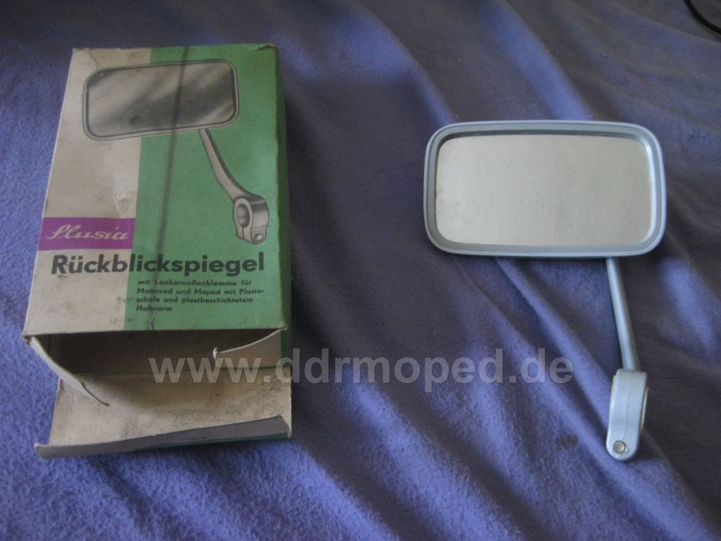

Die Spiegelausführung ist die, welche eigentlich gegen Ende der Sechziger bei Simson, im grossen Umfang bei MZ verbaut war .
Eigentlich war 1974 ein Rechteck-Spiegel verbaut, wie er hier an meinem '74er verbaut ist .
Der Hersteller hiess "Slusia" und kam aus St.Kilian bei Suhl .
Geschrieben am: 10.03.2012, 14:28
Hier haben wir so ein Exemplar NEU neben der Verpackung .
