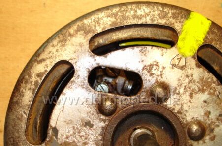

QUOTE (mobiler4 @ 08.04.2009, 09:08)
Auf Deinem Foto die gelbe Markeirung auf dem Polrad. Ist das die Stellung wo der Unterbrecher gerade aufgehen muß wenn das Stück zwischen den Magneten den Pol irgeneiner Spule passiert hat hmm.gif   hmm.gif  hmm.gif
Also nennt man das Abrißzeitpunkt?
Ja, genauso ist es.
In der auf dem Foto gezeigten Stellung muss beim Rechtsherumdrehen des Polrades der Unterbrecher gerade abzuheben beginnen.
In diesem Moment kommt der gelb markierte Polschuh aus dem Wirkungsbereich eines Magneten der Schwungscheibe in den Wirkungsbereich des nächsten.
Wenn Du die Zündkerze herausgedreht hast (also ohne Kompression) und am Polrad vorsichtig mit der Hand drehst, dann fühlst Du diesen kleinen Ruck: Das ist der magnetische Abriss.
(Ich muss mir zur Erläuterung vielleicht noch mal ein besseres Bild einfallen lassen)

schönen guten Morgen,
also dann habe ich es richtig verstanden und kann das nächste Mal drauf achten.
