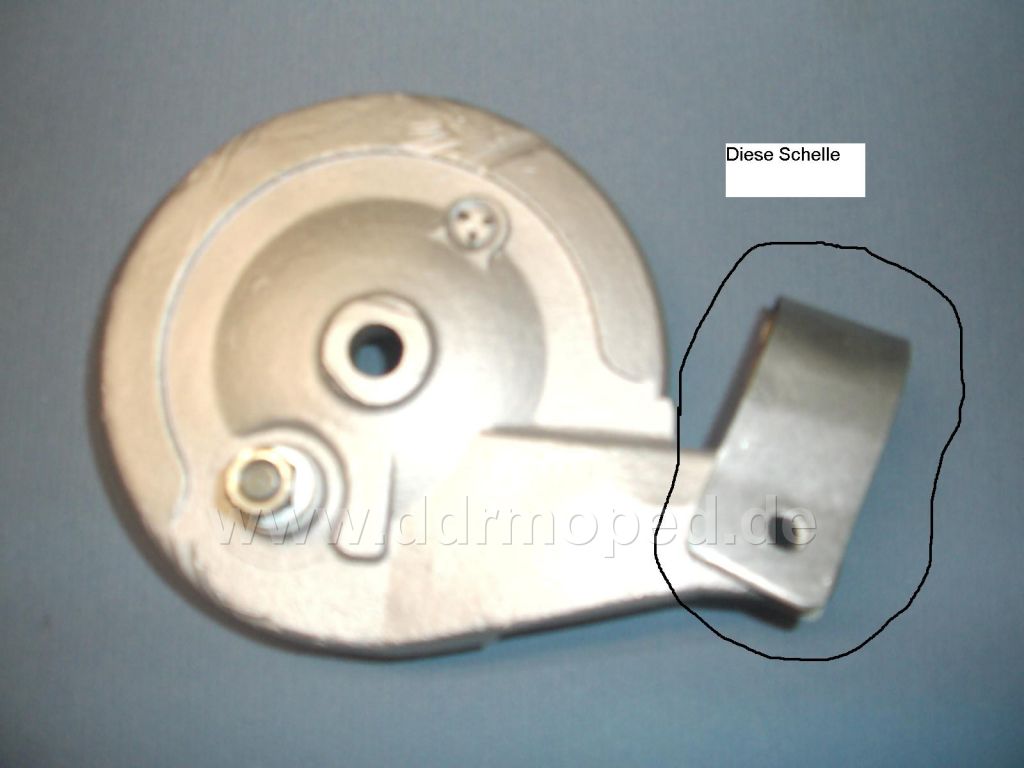

ich habe ein großes Problem wegen einer ganzen Kleinigkeit bei der Bremsankerplatte. cry.gif deshalb kann ich nicht fahren cry.gif
und zwar fehlt mir die Schelle die die Bremsankerplatte an der Strebe fixiert.
Ich hatte, als ich den essi gekauft hatte eine Renak Bremsankerplatte drin. Da ich aber eine Sr 2e haben wollte musste ich natürlich auch die Ankerplatte tauschen. Und dadurch ist die Schelle von der Renak Bremse zu kurz, da sie schmaler ist. Ich habe mir eine Schelle selber gebaut aber die will ich nicht dran lassen. Kann mir jemand bei diesem Problem helfen??
Gruß sr2-freak
Geschrieben am: 05.02.2009, 14:10
Hallo (nenne mal deinen Vornamen),
der SR2E hat nicht zwangsläufig Alubremsankerplatten, die kamen erst Ende 1962. Du schreibst du willst einen SR2E draus machen, ist das ein SR2? Selbst wenn du alle SR2E Teile ranbastelst, dann ist es immer noch ein verbastelter SR2. _console.gif

Als ich den sr2 gekauft hatte, war dieser sr2 ein "Mischmasch" ein paar Teile vom sr2, ein paar Teile vom sr2e und ein Spatzlenker. Der Rahmen ist von 1963. Also musste ja diese Ankerplatte dran und ich stell demnächst mal ein paar Bilder von dem Essi rein, ist zwar noch im Bau aber fast fertig. smile.gif
