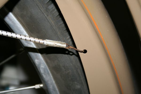

Für die Ausbesserungen ist das Beige des SR1/2 das Richtige. Zumindest mein KR50-Rahmen ist in genau derselben Farbe lackiert. Über die Tönung dieses "Beige" gehn die Meinungen der SR-Fraktion und der Farbexperten etwas auseinander.
Mein neu aufgebauter SR1 ist in beige, was ein Lackiermeister nach einem Originalteil angemischt hat. Ein Muster in irgendeiner Farbpalette eines Herstellers gibt es dafür nicht. Alle KFZ-Farbtöne sind dort nur Näherungen. Die Bezugsquelle für "mein" Beige kann ich Dir gerne nennen.
Farben auf Fotos trügen immer ein wenig, aber ich habe Dir mal das IMHO Treffendste hervorgekramt.

Micha, ich schrieb ja, dass Fotos die Farbtöne richtig toll verfälschen können. "Mein" Beige vom Foto oben hat mit dem Volvo nichts zu tun, sondern kommt dem originalen Beige sehr, sehr nahe (Ich habe es mit Altteilen mit unterschiedlichen "Ausbleichungen" verglichen).
Wenn Dein Rahmen in dem Ton lackiert war, so ist das diese Farbe. Dafür halt ich beide linke Hände ins Feuer biggrin.gif . Nur gibt es zu dieser Farbe kein Anmischrezept o.ä. Das weiss nur der o.g. Meister allein.
Da ich von dieser Farbe noch einen Reparaturrest habe, könnte ich Dir einen Klecks (Verpackung _uhm.gif ) zum Probieren zukommen lassen.
