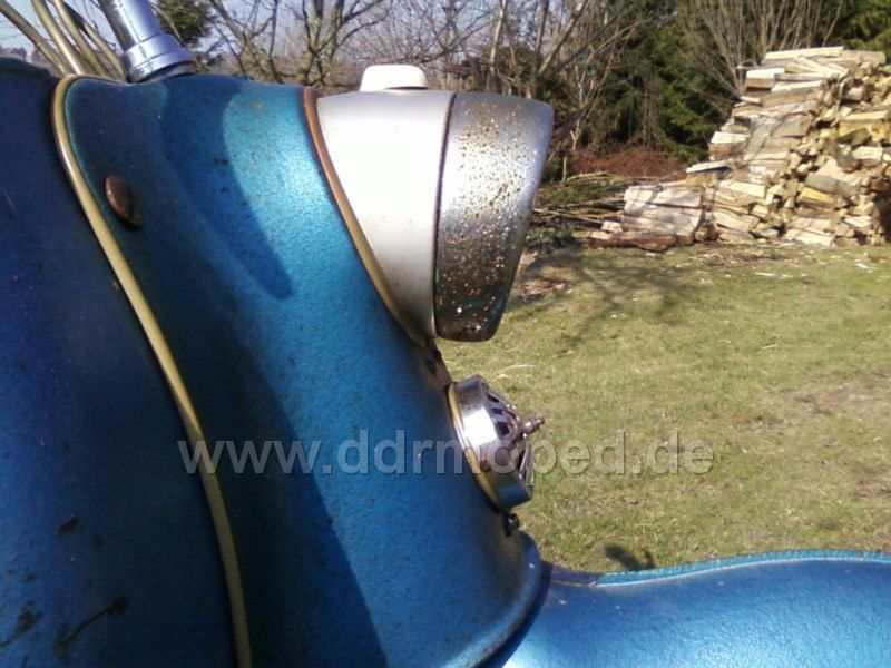

Diese Reifen gibt es noch von Heidenau mit diesem Profil. Die sind eigentlich für Mopedanhänger vorgesehen. Man muss vorher wissen, ob die die Belastung abkönnen.
Die Griffgummis sollten grüngrau sein, da hat Jörg recht, aber genaugenommen war 1958 noch kein Spiegel dran. Aber wenn, dann sollte die runde Niere als Steckspiegel dran.
mfg Toni

Ja, die Reifen gibt es noch. Die Umstellung auf 2,5 x 16 war ab Rahmennummer 6338. Genau genommen brauchst du auch eine Klingel am Lenker. Einen Spiegel würde ich auch dranmachen, schon um Ärger zu vermeiden. Jens

Ist dein linker Griff geschlossen oder offen? Beim SR1 war der ja wegen des fehlenden Spiegels geschlossen. Wäre ja ganz interessant. Hier die originalen grünen Griffe und hier ein Griffnachbau in diesem Grau-grün, womit man eigentlich leben kann. Später waren die Griffe wie beim SR2E schwarz. Fotos zu finden im SR2-Forum-interessante Themen...

Der linke Griff ist offen. War ja beim 58er SR2 auch schon so. Hast du eine Bezugsquelle für die Griffe? Im Shop hier hab diese graugrünen nicht gefunden. So ich meld mich erst mal für ne Woche ab in den Urlaub ... bis die Tage Gruß Robin

Es gibt leider keine nachgefertigten graugrünen Griffgummis. Dir bleibt entweder die nervige Suche (wie bei mir) oder Du nimmst die aus diversen Shops in grau, beige oder schwarz. Ich hab schonmal eine SR2 Schaltarmatur gekauft nur wegen des Griffgummis. Die Suche nach einem Gasgriffgummi, der am Ende noch zu ist und sonst noch OK ist, dauert bei mir schon über ein Jahr. mfg Toni
