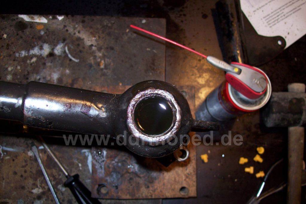

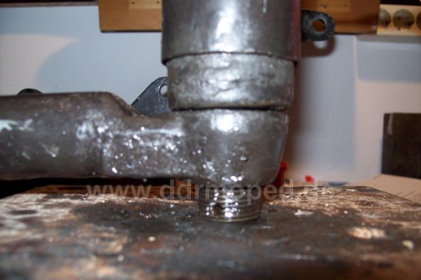

ich bin gerade mit der Demontage meiner AWO T soweit fertig mit Ausnahme der hinteren Stoßdämpfer. Gemäß Rep.handbuch habe ich den Sechskant am Rahmenkopf herausgeschraubt, den Splint unten entfernt sowie die Mutter gelöst. Nach gefühlten 350 Prellschlägen mit einem Gummihammer und einer Flasche WD40, ruckt der Bolzen jedoch keinen mm. Kennt sich jemand mit der Demontage der Stoßdämpfer aus und kann vielleicht Hilfestellung leisten? Danke für eure Hilfe, Marco!

Bild 1

Bild 2

Vielleicht wird es jetzt etwas deutlicher?!

Moin moin,
bei mir ging es auch nicht, dreh unten die Mutter bündig drauf um das Gewinde zu schützen und denn schmackes von unten wink.gif aber gerade kloppen bitte cry.gif dann sollte das Gleitrohr oben rauskommen.
Danach drehst Du das untere Teil um die Feder aus der Verankerung zu lösen, dann das Ganze nach oben drücken, die untere Schützhülse raus und das Federelement zur Seite herausnehmen, versuch mal und berichte wenn etwas unklar ist frag ruhig dry.gif

ich würde es mal mit der Heizluftpistole versuchen ..... und dann wie Tony schon schrieb ..... Mutter drauf und bam bam ... aber mit Vorsicht
