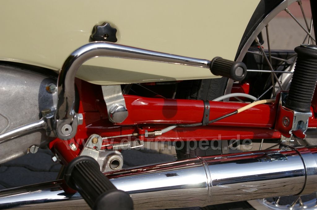

So, wie's aussieht, ist die hintere Auspuffschelle am Rahmenausleger nicht so ganz die richtige . hmm.gif
Jörg; guck dir den Auspuff an ! Dann siehst du, was es für einer ist . wink.gif
Geschrieben am: 20.03.2012, 09:16
QUOTE (domdey @ 20.03.2012, 01:47)
Also die Schelle am Auspuff passt doch. Was soll da nicht passen?
Und am Auspuff erkennt man sicherlich nicht, ob es ein SR4-2 oder SR4-2/1 ist.
Vom Auspuff her würde ich sagen es ist ein SR4-2/1 aber vom Seitendeckel auf der LIMA Seite würde ich widerum sagen es ist noch ein SR4-2.
Entscheident ist doch welches Baujahr der Star ist, denn dann wissen wir was es für eine Ausführung ist. Und das Baujahr ist hier leider nicht angegeben worden. Warum auch immer.
Jörg
Geschrieben am: 20.03.2012, 11:00
Beiträge: 5648
Nee, Jörg, irgendwas ist da nicht korrekt. Eigentlich wird doch der an der Schelle angeschweißte Gewindestift direkt durch die Bohrung im Ausleger gesteckt. Hier sieht es so aus, als wäre da noch ein Blech dazwischen, möglicherweise, damit der Auspuff tiefer hängt _uhm.gif
Geschrieben am: 20.03.2012, 11:28
QUOTE (boerdy61 @ 20.03.2012, 11:00)
Auxburger
Geschrieben am: 20.03.2012, 16:52
Beiträge: 1700
Mitgliedsnummer.: 1960
Mitglied seit: 03.03.2009
Sowas findet sich gerne mal in Kombination mit dem falschen Krümmer. wink.gif
Peter
Geschrieben am: 20.03.2012, 22:22
Im übrigen wurden wohl 1968 -das wird wohl das gesuchte Baujahr sein- auch noch Restbestände alter Lima-Deckel verbaut . hmm.gif
