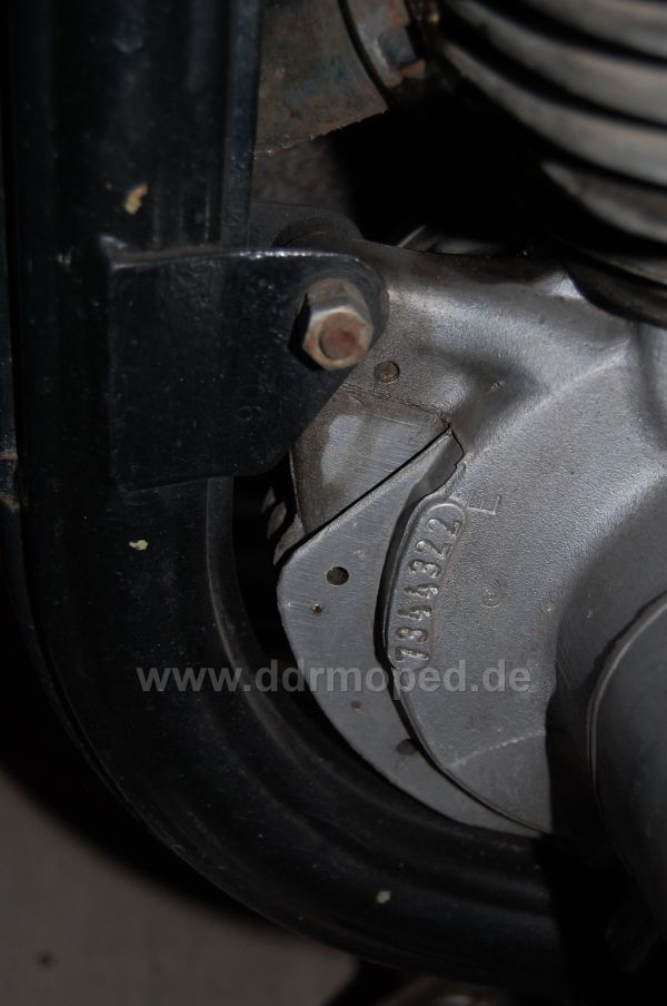

Hier mal eine Frage ...
kann mir jemand sagen, ob es sich hierbei um einen ES oder TS Motor handelt.
Ich kenne die feinen Unterschiede nicht ...
Geschrieben am: 16.04.2012, 18:14
Beiträge: 4107
Geschrieben am: 16.04.2012, 18:30
Beiträge: 4107

meines erachtens kann man bei deiner frage keine grenze ziehen.Laut meinen informationen sind diese motore in den dreißiger jahre entwickelt worden um dann nach und nach in rt 125 später es und ts weiterentwickelt worden zu sein .
so da weisse bescheid
