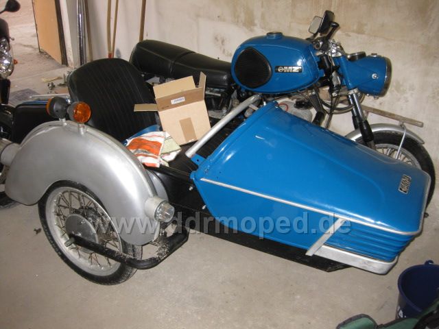

Hab mir endlich nach langer und reiflicher Überlegung eine 250 TS mit Seitanwagen gekauft. Zustand soweit sogut. Papiere sind leider keine dabei gewesen, muss ich mir dann irgendwie besorgen.
Grundsubstanz ist soweit ganz gut. Motor läuft ordentlich. Lack ist soweit auch ganz in Ordnung. Vergaser hab ich überholt, als nächstes ist der Tank dran. Dieser ist innen ganz schön verrostet. Hab mir dafür so ein Tankversiegelungsset besorgt.
Am Beiwagen ist das Fussblech etwas durchgerostet. Bin mir noch nicht einig ob ich ein normales Blech einschweiße oder ein Riffelblech reinschweiße!?
Beiwagen ist nicht gebremst, weiß auch da noch nicht wie ich da rangehe, ob ich überhaupt eine anbauen( wenn ja dann wie) oder ob ich sie weglasse.
Stossdämpfer fürn Seitenwagen wird wohl auch neu werden.
Über die Bereifung bin ich mir noch nicht einig, wird aber auf jeden Fall neu. Zur zeit ist vorne 3.-16 ,hinten 3.5-16 und am Seitenwagen 2.75-16 drauf. _uhm.gif
Mal sehen wie ich vorankomme, will schnellstmöglich auf die Piste!
Da sollte auch ein 3,50 drauf, am besten mit der Aufschrift Seitenwagenreifen.
Wenn du die Bremse wieder aktiviren willst,
Wenn du nicht ständig jemand im SW sitzten hast, geht das auch ohne unsure.gif
Gruß Svid (Thomas)
