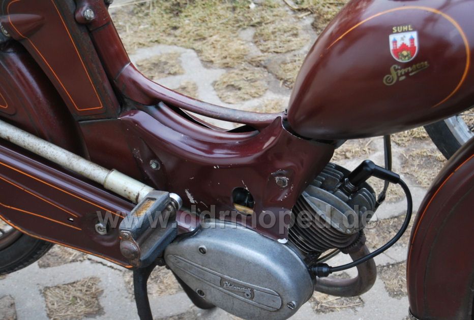

kann mir jemand sagen, welche Pedalen an einem SR2 Baujahr 1959 verbaut wurden sind. Vielleicht auch ein Bild beifügen.
Ich will die Pedalform möglichst dem Original entsprechend bei der Restauration ersetzen. Zur Zeit habe ich zwei unterschiedlich Pedalen am SR2.
Gibts es gute Nachbauten, die den originalen Pedalen sehr gut ähneln?
André
Geschrieben am: 19.03.2012, 14:33
Moin,
Es sollten die breiteren Flügelpedale mit Glasreflektor sein, so wie auf dem Bild, ist auch ein 59er.
