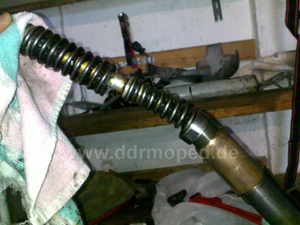

So ich habe mich mal meiner Telegabel angenommen.
Beim Ausbau des einen Rohres ist mir dann Folgendes aufgefallen.
Das Darf dort auf keinen Fall so nachgeben. Auf der anderen Seite ist die Feder nämlich geführt. Nun weiß ich aber nicht genau wie das Element heißt was innen durch die Feder verläuft. _uhm.gif
Kann mir das bitte jemand beantworten? Dann kann ich mich auf die Suche nach Ersatz begeben.
Hoffe ihr könnt mir helfen.
Danke Dirk

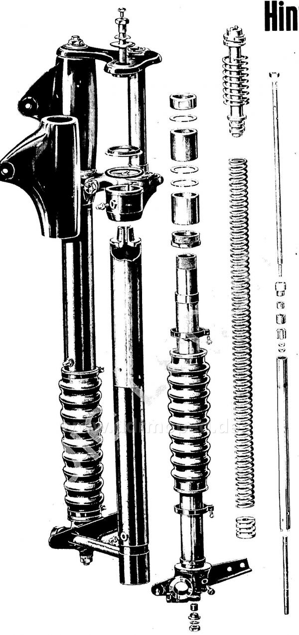

Ich habe mal wieder eine Frage. Ich musste meine Telegabel zerlegen, da sie einen leichten Schlag hatte. Meine erste Vermutung das es mal eine Kollision gab und sich was verzogen hat, wurde glücklicherweise nicht bestätigt. Es lag an einem abgebrochenen Kopf vom Öldämpfer in der Gabel. Dadurch hing die eine Seite nur durch.
Nun ist leider wieder etwas viel Zeit zwischen Zerlegen und Teile erhalten vergangen und ich bräuchte mal eine Explosionszeichnung oder sowas, wo abgebildet ist, wie ich die Gabel wieder richtig zusammengesetzt wird. Hat da jemand einen Rat wo ich sowas herbekomme oder hat jemand zufällig einen Scan vorrätig.
Wäre über Hilfe sehr dankbar. Dann wäre ich schonmal einen Schritt weiter.

Ich kann dir weiterhelfen!
ich habe heute eine explosionszeichnung von der gabel gekauft (im netz) sie muss mir nur noch zugeschickt weden.wenn ich sie habe wede ich sie einscannen und hier dann veröffendlichen.
retrobiker
Geschrieben am: 14.11.2012, 16:32
Beiträge: 203
Mitgliedsnummer.: 5405
Mitglied seit: 15.04.2012
Hier hast du dein Bild von der Telegabel.
Kannst uns ja als gegenleistung auf dem laufenden halten was du für
fortschritte machst.

Hi Sven.
Mannsen wie cool. Ich danke dir vielmals. Damit kann ich auf jeden Fall was anfangen.
