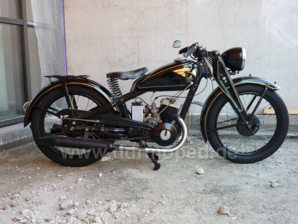

anbei foto von meiner knattersuse...nicht meckern: ist nur eine testbatterie eingebaut... tongue.gif
