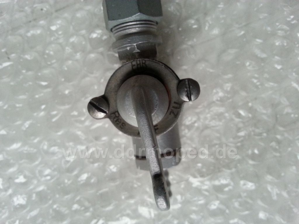

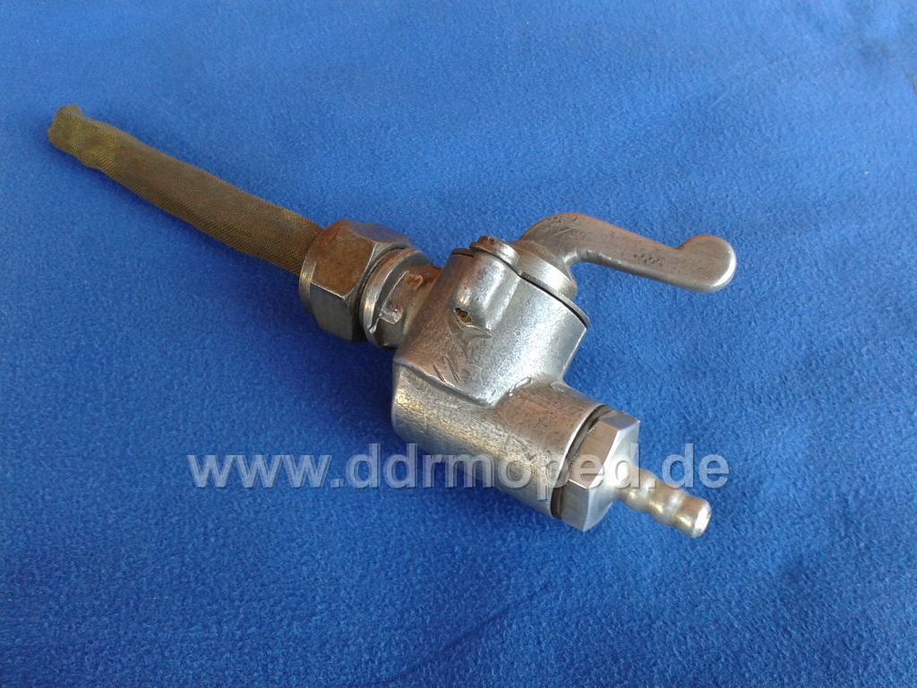

Danke für die Hinweisse des Benzinhahnes. Ich hätte eine Bitte an Wolfgang.Könntest Du mir mal grössere und genauere Bilder vom Benzinhahn machen ? Solch einen habe ich bisher noch nie gesehen. Danke

Bild Benzinhahn
MfG Wolfgang

Hier nochn Hahnbild ....
MfG Tino

Hier kannst Du die Hähne im Vergleich sehen.

Danke für Eure Bilder und Beiträge.
Mfg Ulf

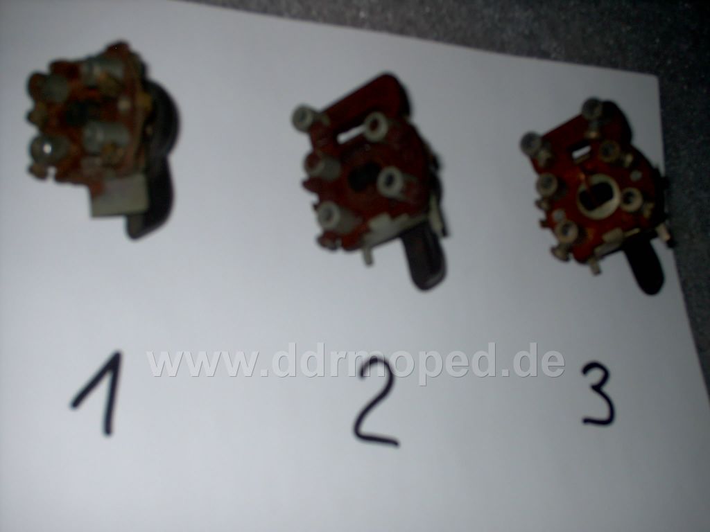

Ich habe 3 Zündschlösser.
Welches ist das richtige für mein SR1 ?
Und in welche Baureihe gehören die anderen?
Mfg Ulf

Was man aus den schemenhaften Bildern erkennen kann:
Links ist SR1 und SR2.
Rechts ist Sr2E (mit den Anschlüssen + und - für die Batterie der
Gleichstromhupe)
Der mittlere Schalter ist mir nicht bekannt (Welche Nr. trägt der 5. Anschluss?)

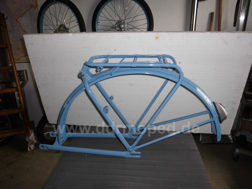

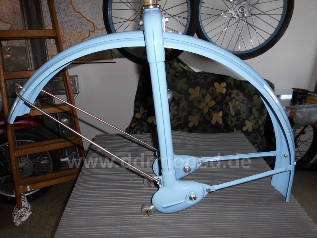

Hallo Grüsst Euch
Jetzt hat der Linierer geliefert. Nun gehts mal wieder weiter
SR1-Fan
Geschrieben am: 14.06.2014, 13:15
Beiträge: 125
Mitgliedsnummer.: 5311
Mitglied seit: 22.03.2012
Das Heck
SR1-Fan
Geschrieben am: 14.06.2014, 13:18
Beiträge: 125
Das Vorderteil
