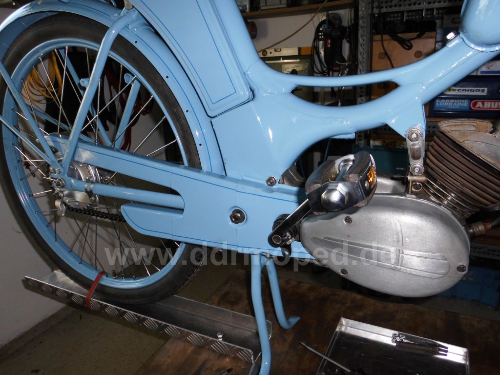

Danke für die kritische Beurteilung der Linierung. Das an der Gabel werde ich beheben.aber das am Tank wird bleiben.Die Abziebilder für den Tank sind schon unterwegs.Ich glaube die gleichen alles aus.Ein Meisterstück soll es nicht werden.Aber ich gebe mir Mühe wink.gif
Nun ist das Federelement dran. Ich gebe mein Bestes.
Mfg Ulf

Dieses Wochenende ist nur wenig passiert.Aber es geht voran.
Mfg Ulf

Die Linierung wurde auch verbessert. Ich glaub das kann man lassen

Heute wurde das Gummielement für den Sattel fertig.

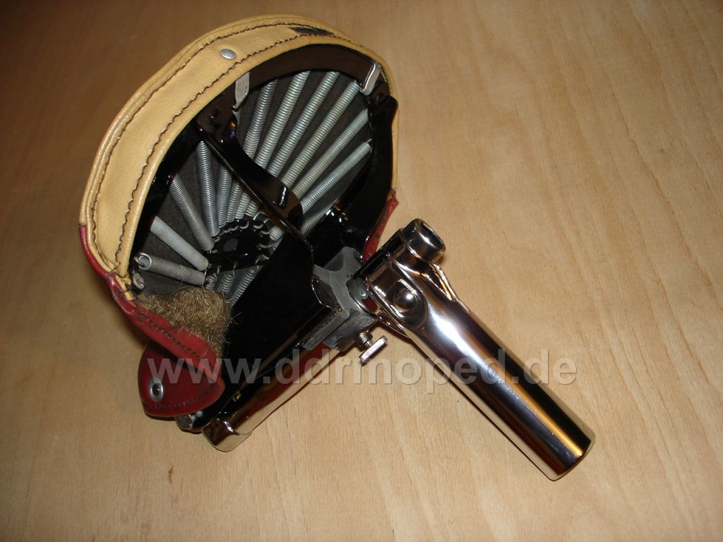

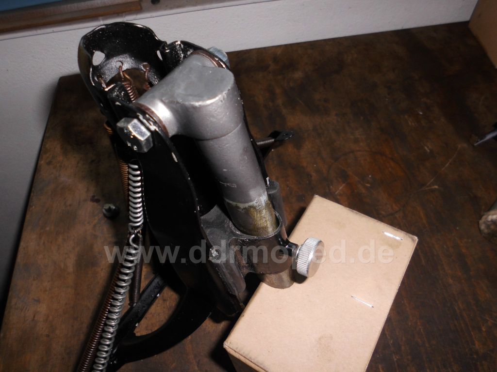

SR1-Fan
Geschrieben am: 24.06.2014, 19:46
Beiträge: 125
Mitgliedsnummer.: 5311
Mitglied seit: 22.03.2012
Mfg Ulf

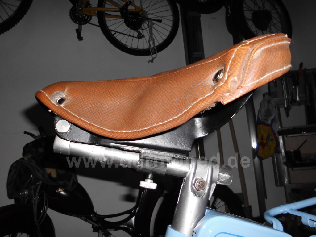

SR1-Fan
Geschrieben am: 01.07.2014, 21:37
Beiträge: 125
Hallo grüsst Euch
Der Satteel ist fertig.
Ich hoffe es passt alles!!!
Mfg Ulf
Simson-Rheinmetall2E
Geschrieben am: 01.07.2014, 21:45
Beiträge: 4118
Mitgliedsnummer.: 3725
Mitglied seit: 11.08.2010
Sieht sehr lecker aus! Allerdings die Schraube von der Sattelstütze muss anders herum rein!
P.S.: Was ist mit dem unteren Lupuhalter?
Wolfgang
Geschrieben am: 02.07.2014, 07:50
Beiträge: 2979
Mitgliedsnummer.: 195
Mitglied seit: 14.01.2006
QUOTE (Simson-Rheinmetall2E @ 01.07.2014, 22:45)
Außerdem muss unter den Schraubenkopf und die Mutter je eine spezielle halbrunde Scheibe.

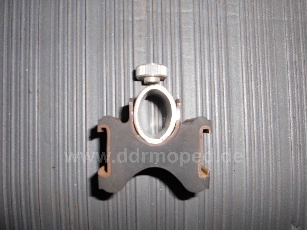

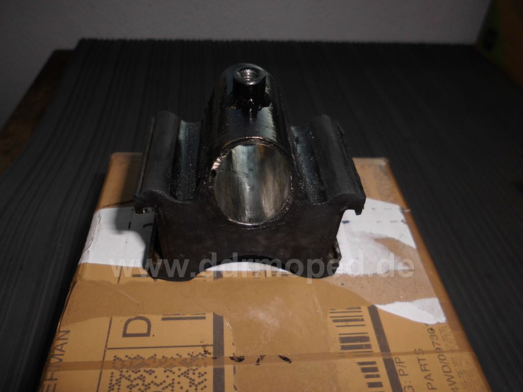

SR1-Fan
Geschrieben am: 02.07.2014, 19:51
Beiträge: 125
Hallo grüsst Euch
Die obere Lupuhalterung hab ich.Die untere such ich noch.Vielleicht kann mir hier jemand helfen.
Für den Sattel,die zwei Scheiben,hat da jemand ein Bild,bzw die Maße davon?
Mfg Ulf
Wolfgang
Geschrieben am: 03.07.2014, 07:13
Beiträge: 2979
Die Bemaßung ergibt sich aus der Vertiefung (Einprägung) in der Sattelstütze.
SR1-Fan
Geschrieben am: 03.07.2014, 18:15
Beiträge: 125
Ich dank Dir Wolfgang für die Beschreibung
mfg Ulf
