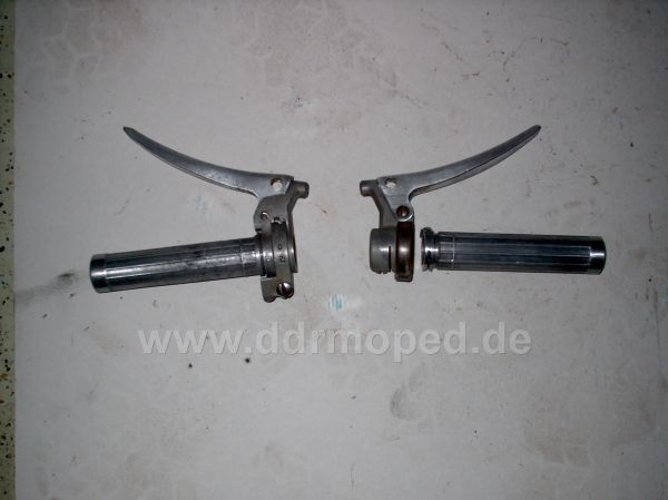

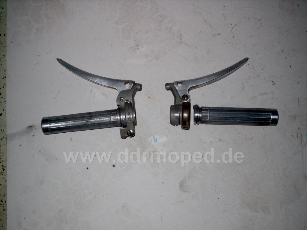

Heut hab ich mit den Gas-und Schaltgriff begonnen. Ich bin der Meinung,das sie original sind.
Welche Farbe hatten sie? Gibts da vielleicht eine Ral-Nummer?

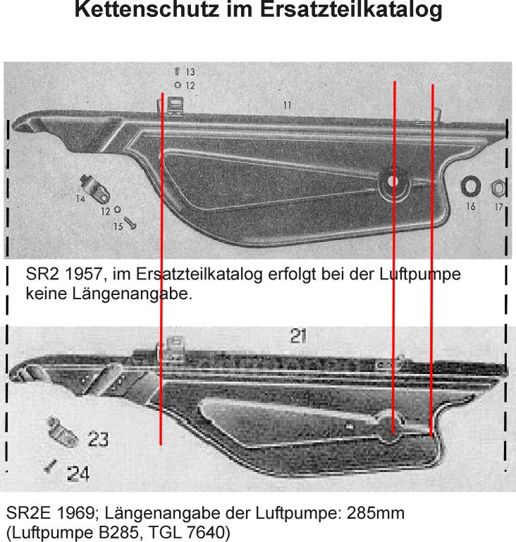

In den Ersatzteilkatalogen von SR2 und SR2E findet man zwei unterschiedliche Kettenschützer mit jeweils unterschiedlicher Luftpumpenhalterung.
Beim SR2E ist eine Luftpumpe mit der Länge 285mm angegeben.
Beim SR2 erfolgt keine Längenangabe, aber an Hand der Abmessung der Halterung muss die Luftpumpe ca. 330mm lang gewesen sein. (Im zusammengedrückten Zustand).

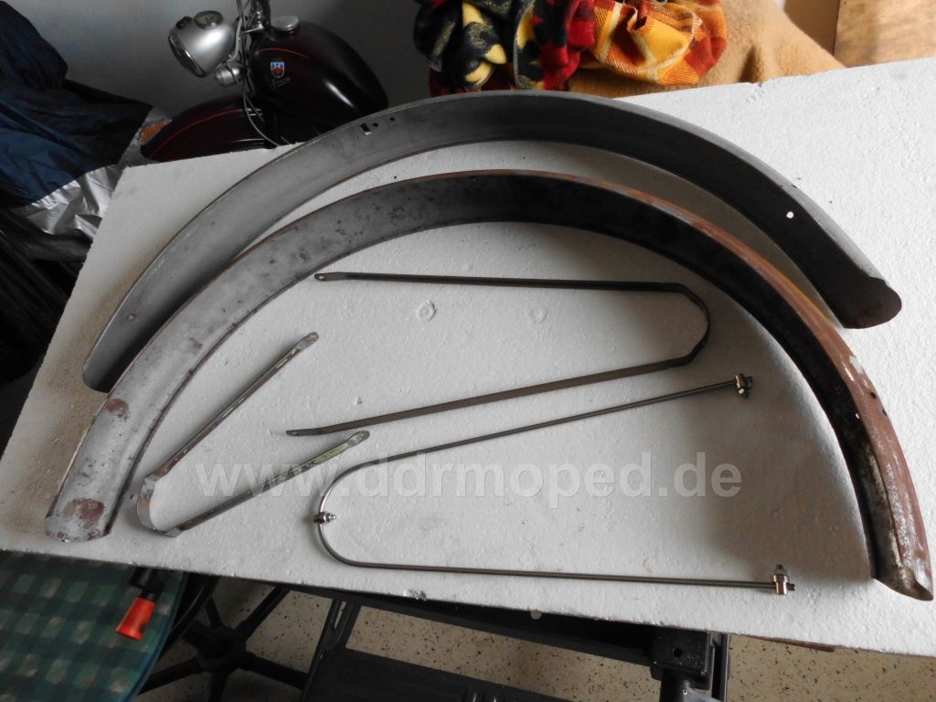

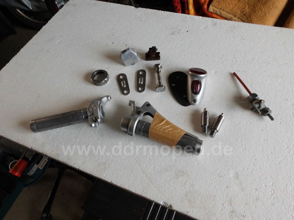

Hab mir nun einige Originalteile (ich hoffe Originalteile) erstanden.
unter anderen ein Sattelgestell der ersten Generation,die ersten Schutzbleche mit Streben,ein Zweiteiliger Kettenschutz und noch einige Kleinteile.
Ich werde noch Bilder einstellen
Mfg Ulf

KLeinteile

Schutzbleche
