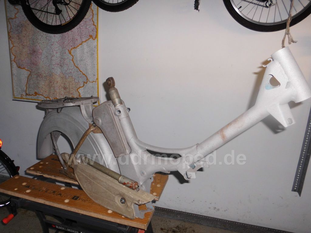

Hab mal angefangen die Einzelteile,welche ich gekauft habe zusammen zu bauen.
der Lackierer wartet schon.

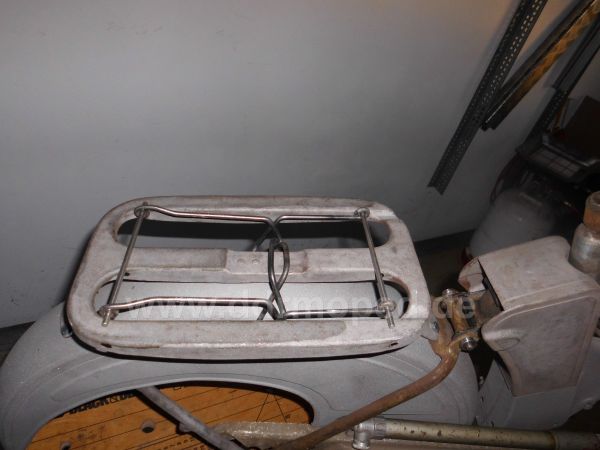

Der Gepäckträger

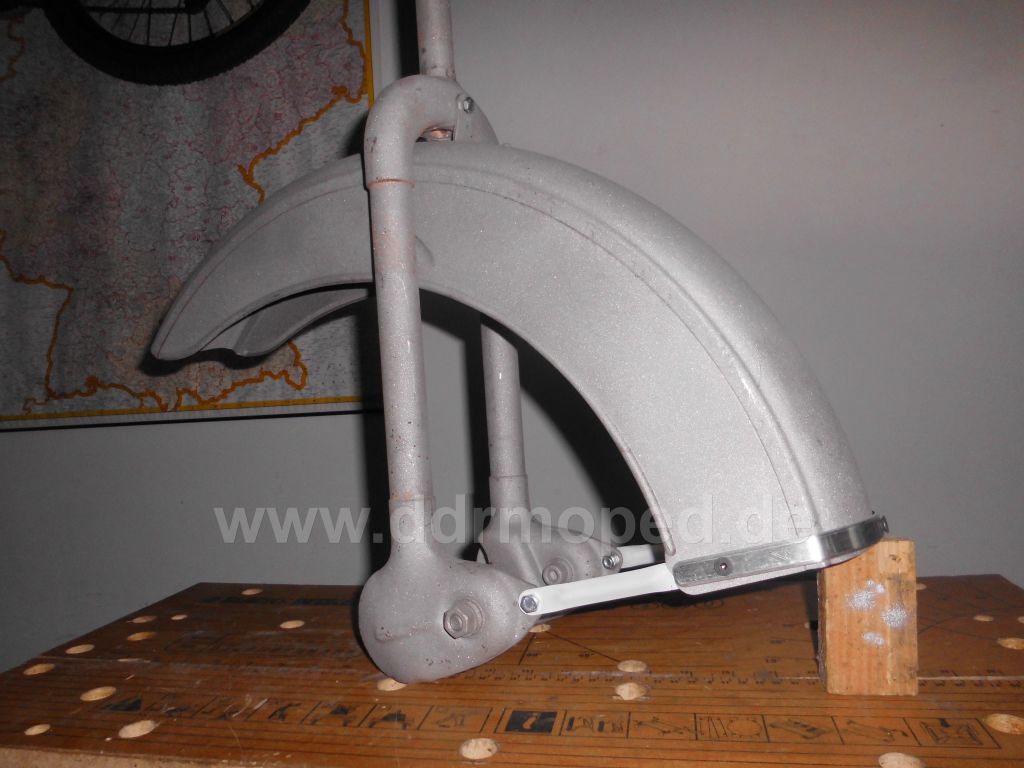

Und hier die Gabel mit schutzblech,welches die 3 Bohrungen für die Zierleiste hat.

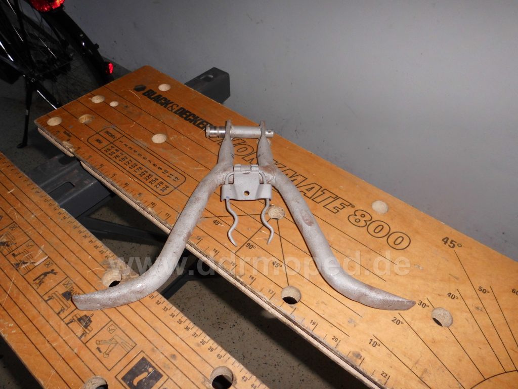

Der Ständer
