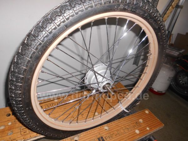

Die Räder sind schon fertig
Mfg Ulf

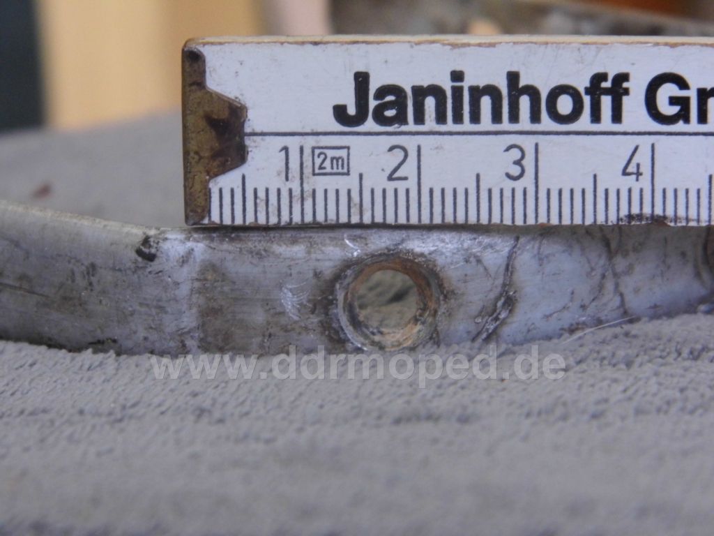

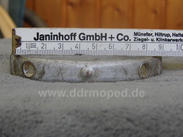

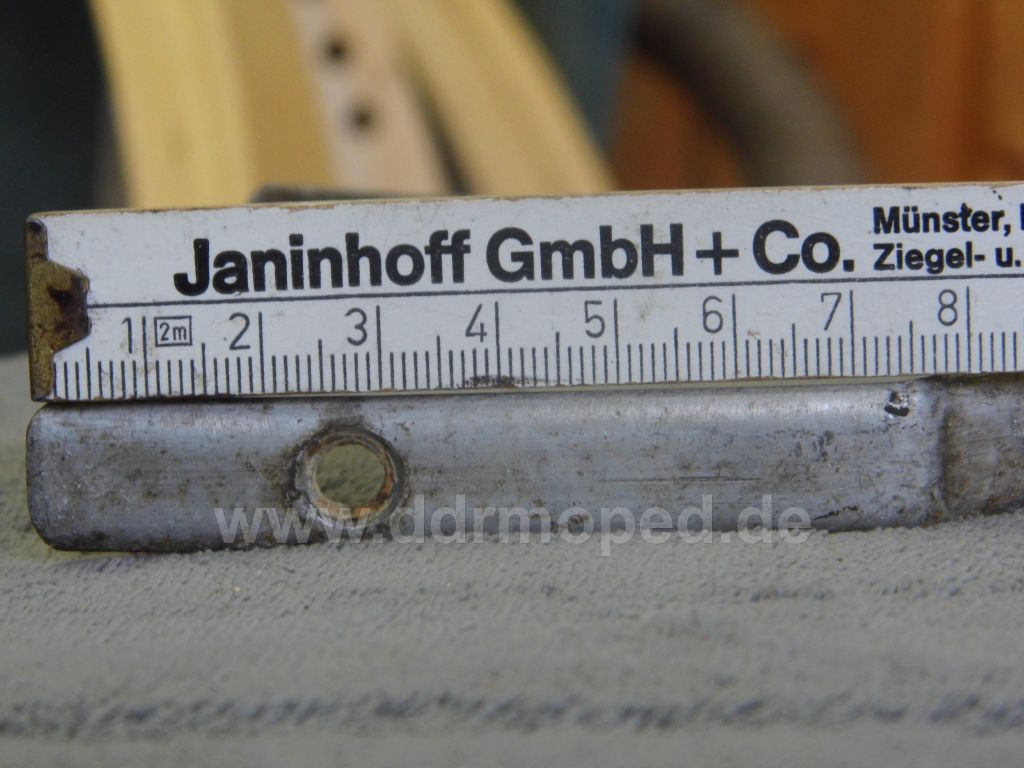

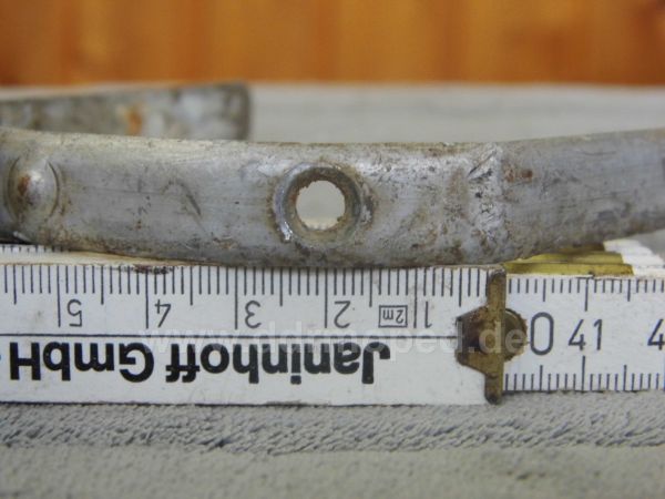

Wie schon erläutert gibt es bei dem 57-iger Sr2 zwei Varianten der Zierleiste am Vorderschutzblech. Die ein mit 3 Bohrungen, die andere mit 4 Bohrungen. Ich bräuchte das Mass der beiden mittleren Bohrungen.
Kann mir da jemand weiter helfen.
Mfg Ulf

Nützt dir das was
Mfg. Frank

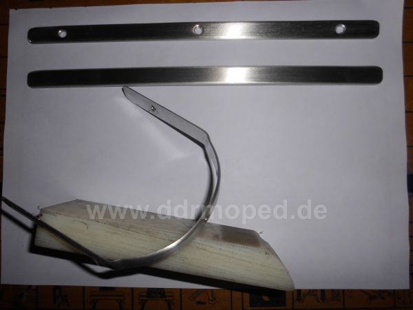

Hallo Grüsst Euch
Dank der Bemassung,die ich hier erhalten habe,konnte ich mir so eine Zierleiste basteln wink.gif
Ich glaube die passt so
Mfg Ulf

Hier nochmal ein Einzelbild

Das sieht sehr gut aus. Manche Leute haben echt goldene Hände. Wie hast du das Knubbel in der Mitte hinbekommen?

So,nun zum Thema ,,Knubbel"
Ich habe einen Punkt auf den Alustreifen geschweisst (WIG),und diesen Punkt mit einen Halbrundnietkopfmacher geformt.Da ist etwas Fingerspitzen-Gefühl nötig.Denn wie bekannt ist Alu ein weiches Material.
