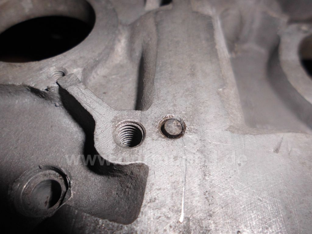

Beim Motor zerlegen ist das nächste Problem augetreten.Ich möchte am Kupplungshebel eine Korkdichtung hinein bauen.
Wie kann man den Sicherungsstift in der Motorhälfte entfernen ?
Kann mir da von Euch jemand helfen bzw ein Tip geben?
Mfg Ulf
Geschrieben am: 25.04.2015, 17:45
Normalerweise fällt der alleine raus. Eventuell musst du mal etwas am Kupplungshebel ruckeln, damit die Spannung weg ist. Wenn nicht, dann ankörnern und mit einem 3mm Bohrer anbohren bis sich der Stift mitdreht.

Habe lange mit einen starken Magneten rum experimentiert,hatte leider keinen Erfolg.Ich hab es dann mit den anbohren probiert,und siehe da ,er hat sich bewegt.
Nochmals vielen Dank für Eure Tips

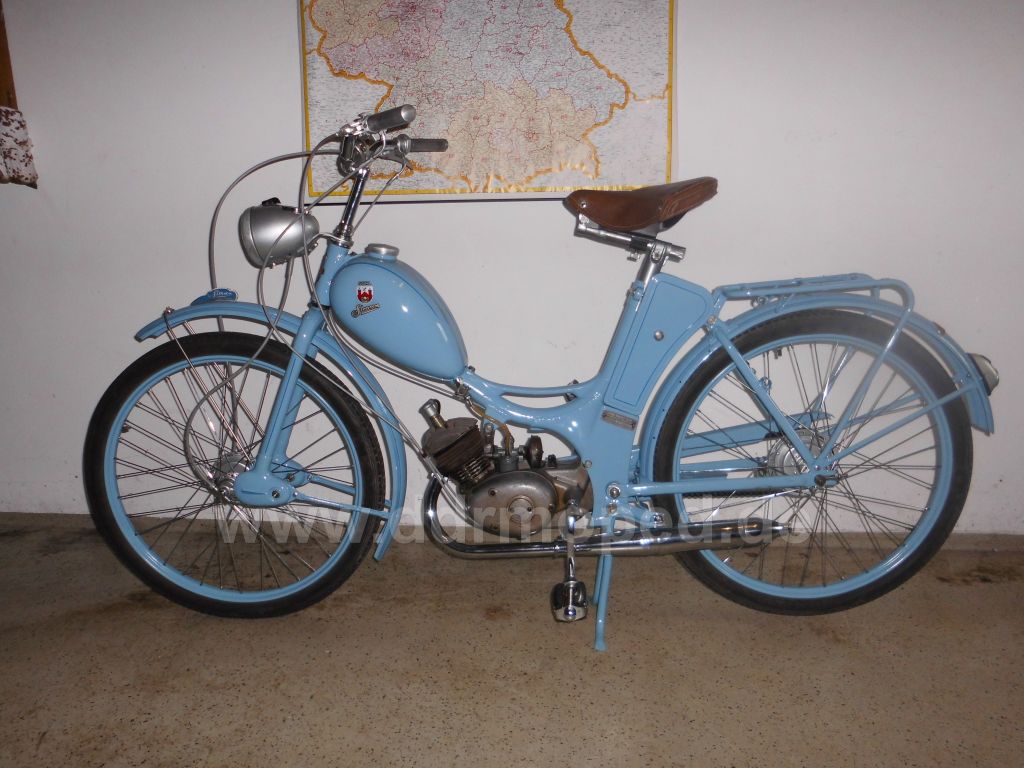

Möchte nun mein fertigen SR1 mal zeigen.
Jetzt lass ich die Kritiker zu Wort. Damit hab ich begonnen

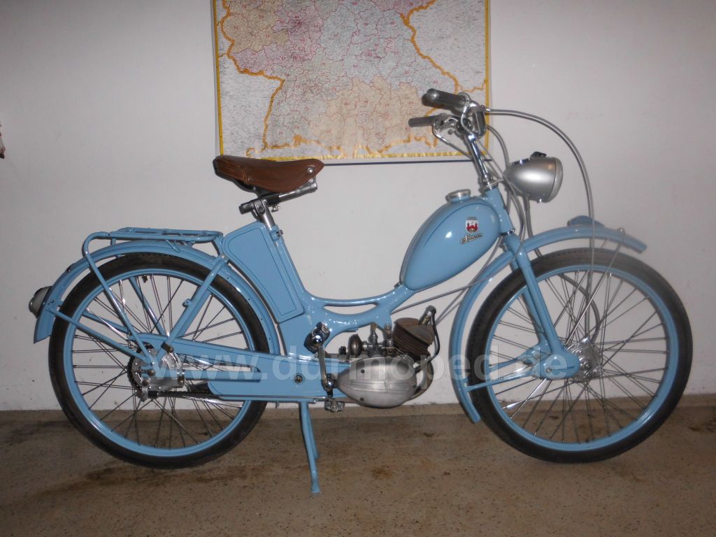

Und so sieht er jetzt aus

Geschrieben am: 28.04.2015, 18:12
Beiträge: 125
Mitgliedsnummer.: 5311
Mitglied seit: 22.03.2012
Und hier die andere Seite
Mfg Ulf
SRWolf
Geschrieben am: 28.04.2015, 18:41
Beiträge: 645
Mitgliedsnummer.: 5146
Mitglied seit: 24.01.2012
Die Wolke ist verkehrt herum. _console.gif Und die Bowdenzuege könnten sauberer verlegt werden.
