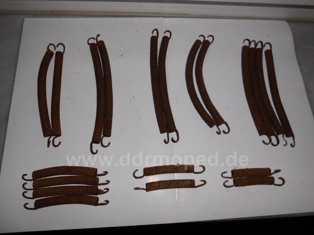

Wie ich schon berichtet habe, bin ich bei der Aufarbeitung eines Bj 57-ger Sattel.
Die Federn sind fast durch gerostet und überspannt,also nicht mehr brauchbar.
Kann mir hier jemand helfen,die einzelnen Längen verraten (lach)?Oder sind die sogar irgendwo erhältlich.Hier handelt es sich ja um 20 Federn,welche 8 unterschiedliche Längen haben.

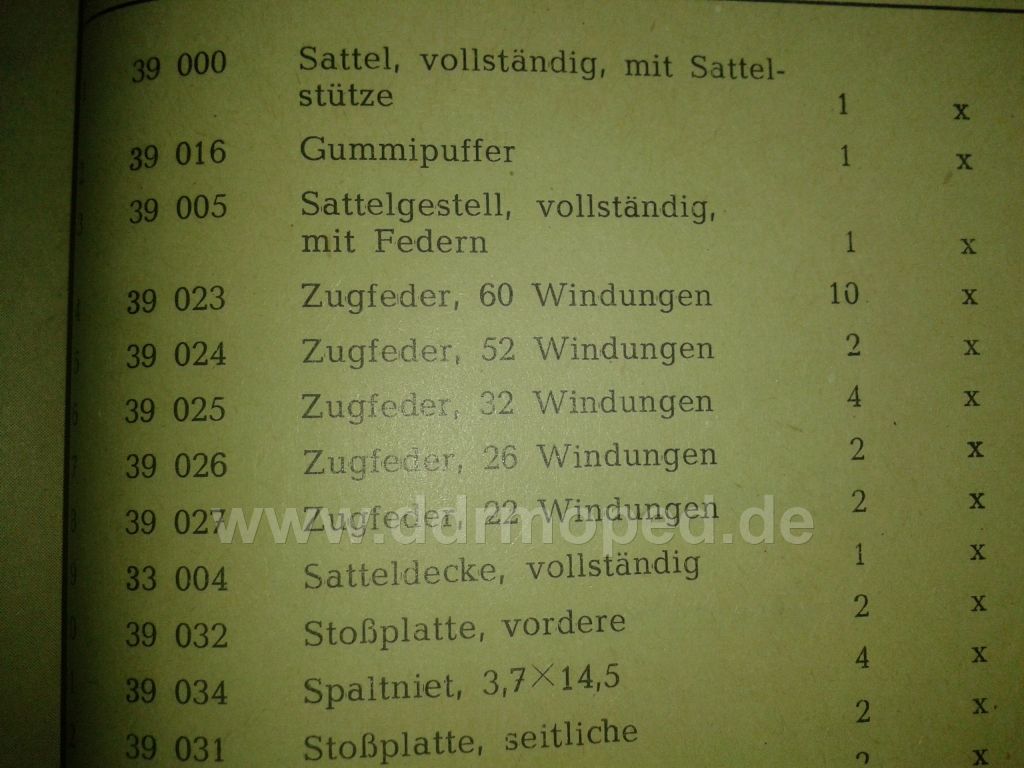

Angaben zur Länge gibt es nicht, Aber die Anzahl der jeweiligen Windungen ist bekannt. wink.gif
Danach gibt es beim 57er Sattel (Rundgummiklotz) 5 verschiedene Längen.

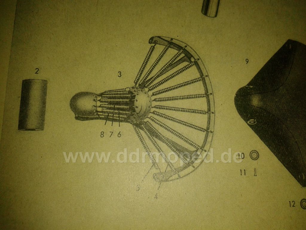

Ulf, Dein Bild mal in Zahlen
2 Stück 10 Stück
4 Stück 2 Stück 2 Stück
Hätte ich Ahnung, wie man das Bild wegkopiert und mit Paint drinrumschmiert, hätte ich es gemacht.
An sich hast du schon gut sortiert, aber oben rechts die 2/2/2/4 sind eig. alle gleich lang.
Mfg Andi
