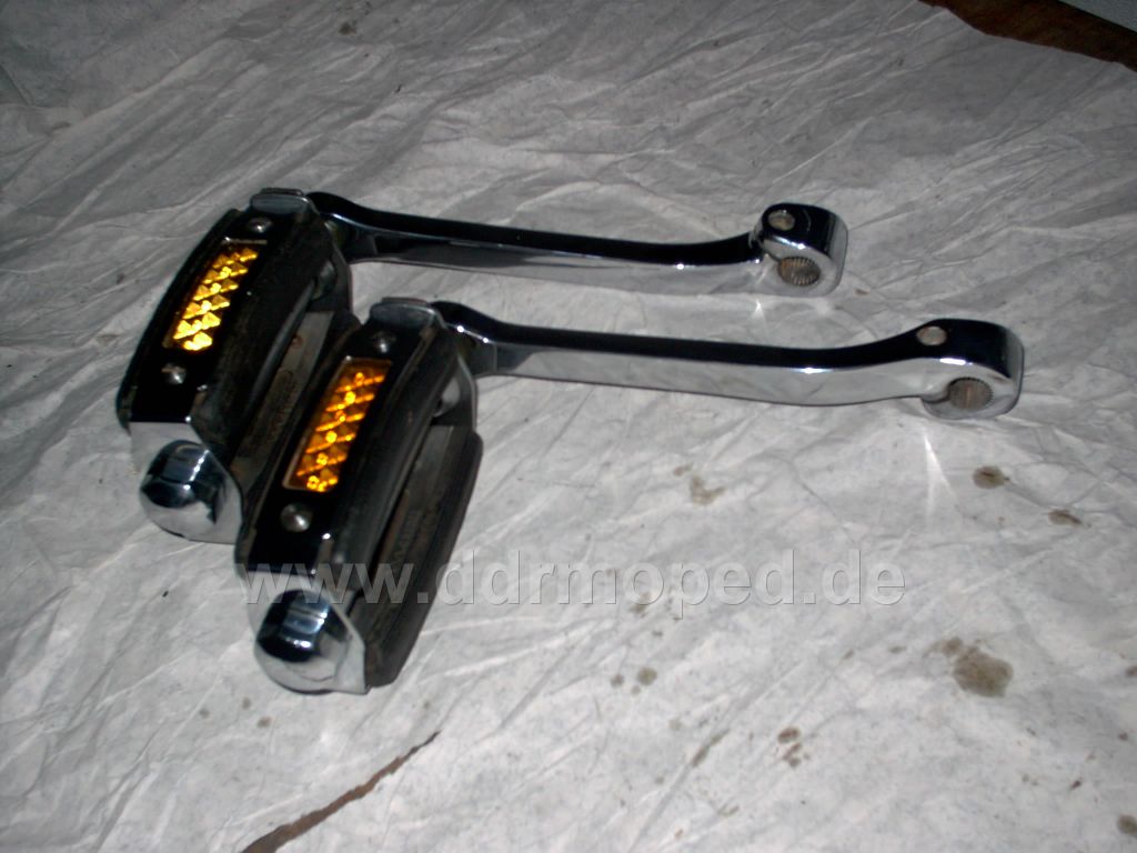

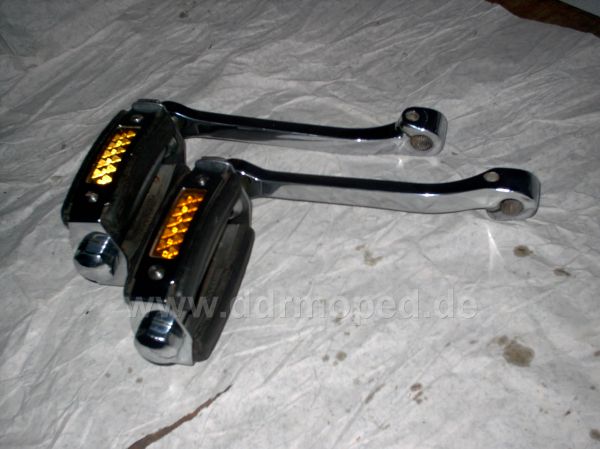

War auch mal wieder aktiv.Habe diese Woche wieder Teile für mein SR1 bekommen.Es geht vorwärts.Zwar langsam aber es wird.

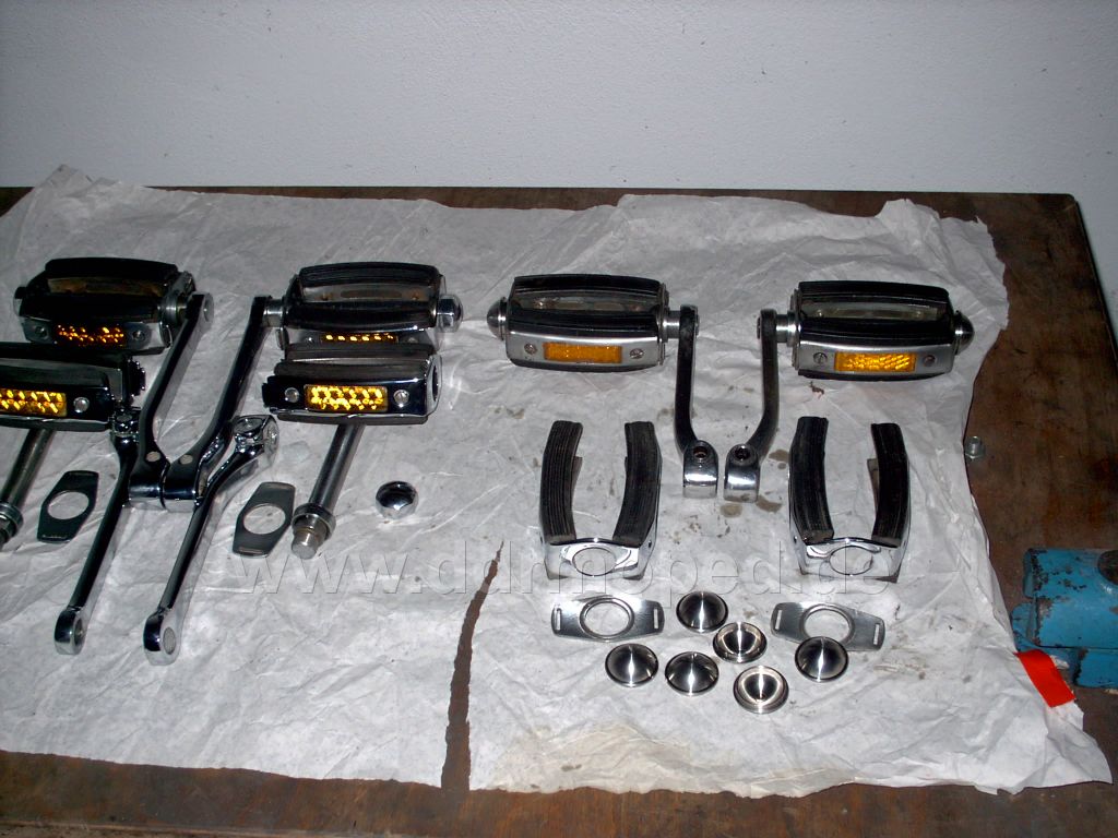

Hier noch andere Teile. Für andere Projekte
Mfg Ulf

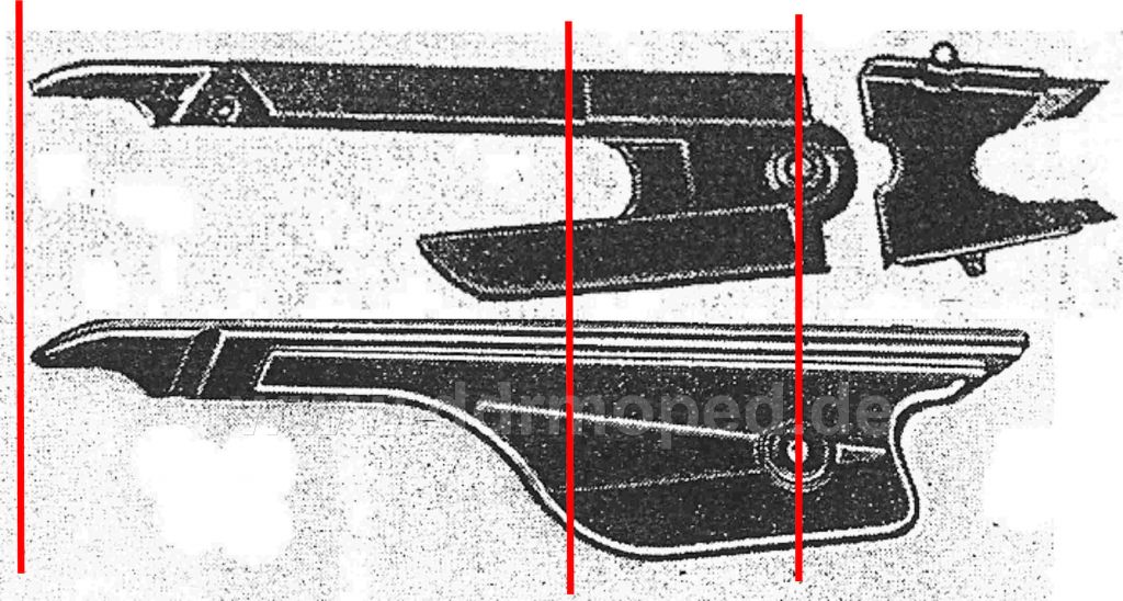

Die Frage kann ich Dir nicht beantworten.
Belegen lässt sich nur folgendes:
Betriebsanleitung Redaktionsschluss 30.5.1955:
Abbildung 2-teiliger Kettenschutz mit langer Nase und Sattel Nr.1.
Ersatzteilkatalog vom 1.1.1956:
Bis Rahmennummer 30000: 2-teiliger Kettenschutz mit langer Nase; Sattel Nr.1 bis Rahmennummer16000. Ab Rahmennummer16001 Sattel Nr.2.
Ab Rahmennummer 30001: Einteiliger Kettenschutz, und Sattel Nr.2
Nach unserer Baujahresübersicht wurde die Rahmennummer 30000 um den Jahreswechsel 1955/1956 erreicht.
Also kann man folgendes sagen:
1955 und Rahmennummer unter 30000 unbedingt mit 2-teiligem Kettenschutz. Die allerersten (vielleicht bis Rahmennummer 16000) mit langer Nase.
Wer hat ein mit Datum belegtes Foto aus 1955, worauf bereits der 2-teilige Kettenschutz mit kurzer Nase zu sehen ist?
Ich hänge mal ein Vergleichsbild 2- und 1-teiliger Kettenschutz an. Man erkennt den Grund für die Verkürzung der Nase, da die lose Kette unten leicht anschlug und klapperte.

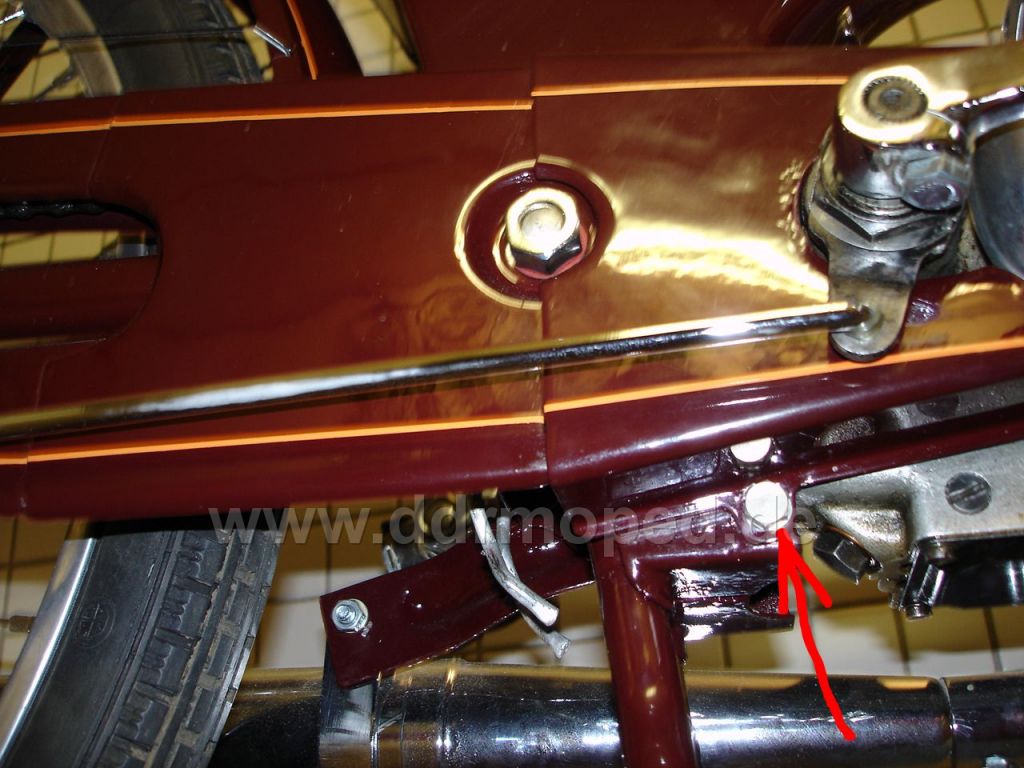

Der zweiteilige Kettenschutz geht nur dran wenn der Rahmen über das Gewindestück für die untere vordere Befestigungsschraube verfügt.
Ist das vorhanden sollte schon noch der Zweiteiler dran. Oder gibt es da auch Übergangsmodelle?
Gruß Thomas.
kradschütze
Geschrieben am: 02.12.2013, 15:58
Beiträge: 1480
Mitgliedsnummer.: 6158
Mitglied seit: 27.01.2013
Wo soll dieses Gewindestück sitzen? Foto? Ich sehe dann gern mal nach, ob das an meinem Rahmen so dran ist.
Gruß, Sven
Wolfgang
Geschrieben am: 02.12.2013, 17:17
Beiträge: 2979
Mitgliedsnummer.: 195
Mitglied seit: 14.01.2006
Hier:
