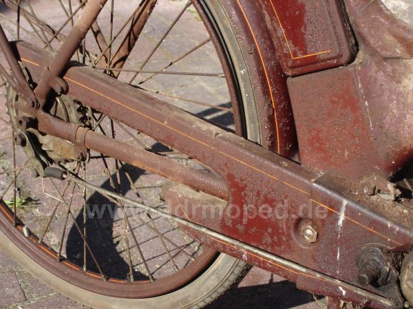

Stimmt! Hab heute auch kein Loch gefunden. Einteiliger war also original dran.
Gruß, Sven
Geschrieben am: 03.12.2013, 20:01
QUOTE (der Lehmann @ 03.12.2013, 18:39)
Hallo Wolfgang,
Widerspruch zu deiner Aufstellung. Bis 30.000 zweiteiliger Kettenschutz kann nicht stimmen, Katalog hin oder her. hmm.gif _uhm.gif
Meiner hat (wie schon bei Sven) mit 24xxx auch den einteiligen Schutz. Um die 16.000 rum war Schluss mit dem Zweiteiler! In diesem Fall glaube ich mal Herrn Werner. wink.gif thumbsup.gif
Sehr richtig, die Umstellung auf den einteiligen Kettenschutz erfolgte wesentlich früher als im ET-Katalog angegeben wurde.
Man darf sich vor allem beim SR1 nicht immer voll und ganz auf die Infos aus den ET-Katalogen stützen, die sind teilweise sehr ungenau und passen mit der Praxis nicht zusammen.

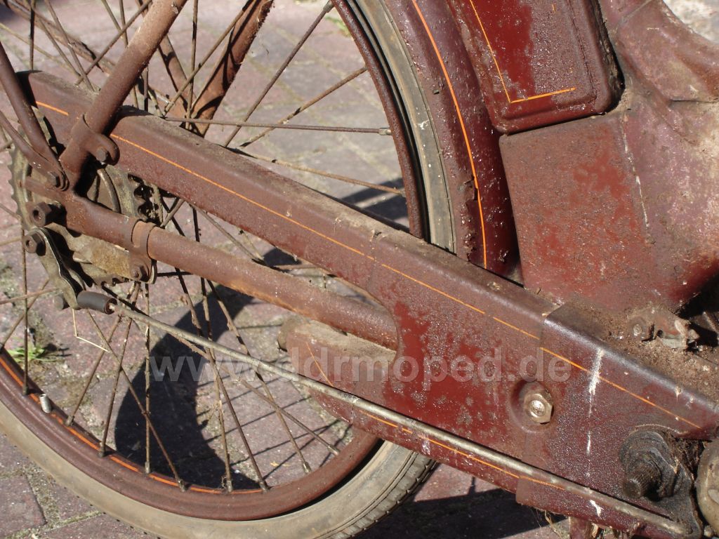

Möchte auch gern etwas zur Wahrheitsfindung beitragen und ein Beweisbild liefern. Es handelt sich um SR 1, Fahrgestell-Nr. 011.018 und wie ihr seht ist der zweiteilige Kettenschutz noch der Originale in der kürzeren Variante.

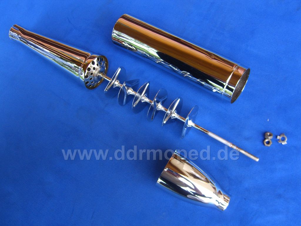

Jetzt hätte ich mal wieder eine Frage an Euch.Da ich auch einen neuen Auspuff für meinen Einser brauche, bräuchte ich Eueren Rat. Welche Version käme bei mir in Frage? Welche Maße hat der Krümmer,bzw Auspuff?
Und bei welchen Anbieter kann man einen guten erhalten ?
Mfg Ulf
pneubusiness
Geschrieben am: 17.01.2014, 23:00
Beiträge: 6871
Mitgliedsnummer.: 1854
Mitglied seit: 30.01.2009
Längerer Krümmer (genau weis ich es nicht), kurzer Auspuff. Endstück gerade. 22mm Durchmesser. Prallbleche innen selbstredend.
Anbieter gibts nicht in Nachbaugeschichten. Musst dich um originales Zeug selbst kümmern. (aufarbeiten)
So ungefähr müsste es dann aussehen.

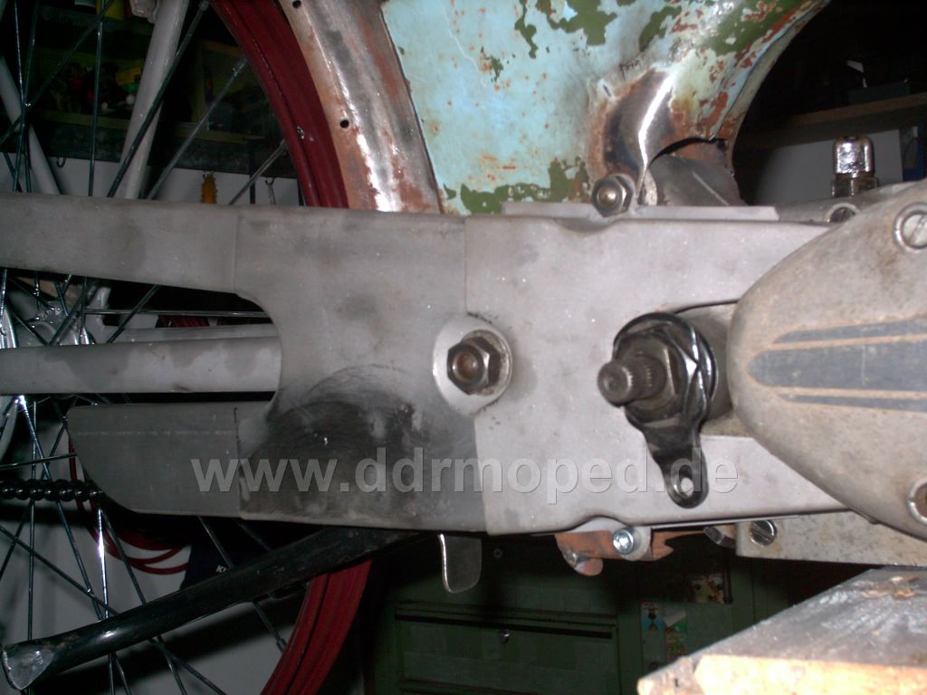

Ich hab auch wieder mal etwas getan.Um vor den lackieren alles an zu probieren,hab ich mein SR1 mal zusammengebaut.Jetzt brauch ich Euere Kritiken.
Der Kettenschutz:
