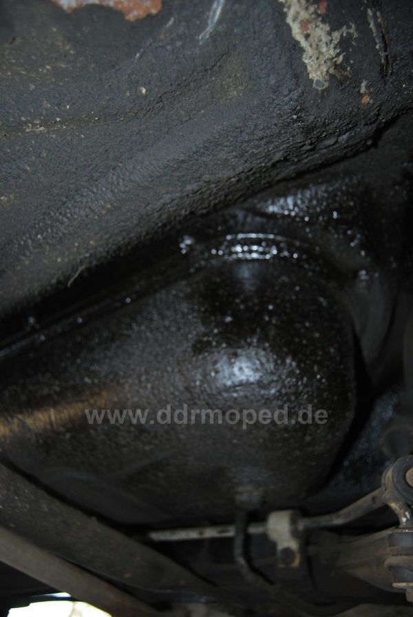

Von unten isser schön dick eingeschmiert...

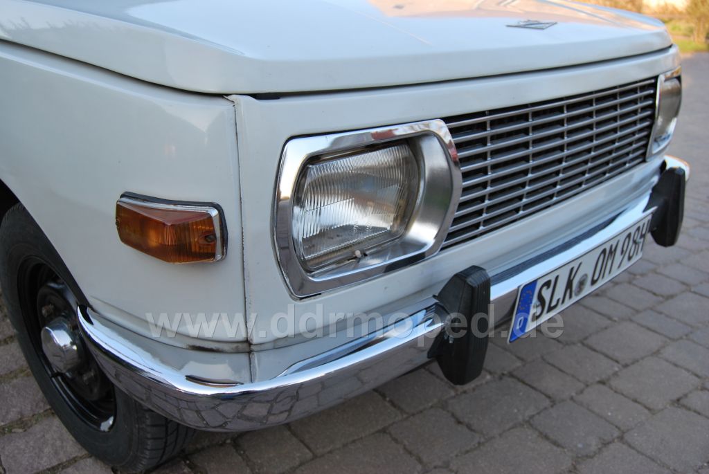

Dann konnte ich gleich noch ein Paar Blinkergläser mit Chromrand für schmales Geld ergattern. _clap_1.gif Die gehören wohl original auch dran bei dem Baujahr. wink.gif
Leider komme ich mit den großen Händen nicht in alle Ecken sad.gif ...

Hallo Christoph

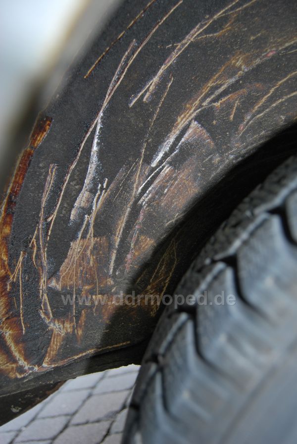

Wenn du die Löcher an dem Türausschnitt spachteln willst, nimm bitte einen Metall oder Aluspachtel. Der ist stabiler und lässt sich besser verarbeiten,sprich er staubt nicht so beim schleifen. Ich benutze die beiden Sorten nur.

Hey Christoph, ich würde das mit dem spachteln tunlichst unterlassen, spreche
da aus eigener bitterer erfahrung ermm.gif . Problem ist das da wo gespachtelt ist der Rost wieder durchkommt trotz vorheriger entrostung und behandlung mit Rostumwandler.
ich würde dir raten die stellen ausschneiden und blech anfertigen und einschweißen, Wenn du es richtig machen willst dan den radlauf Tauschen. Die gibt es noch und
es ist kein hexenwerk.

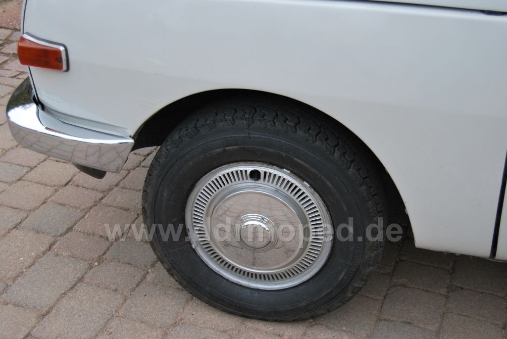

Geschrieben am: 25.04.2012, 20:07

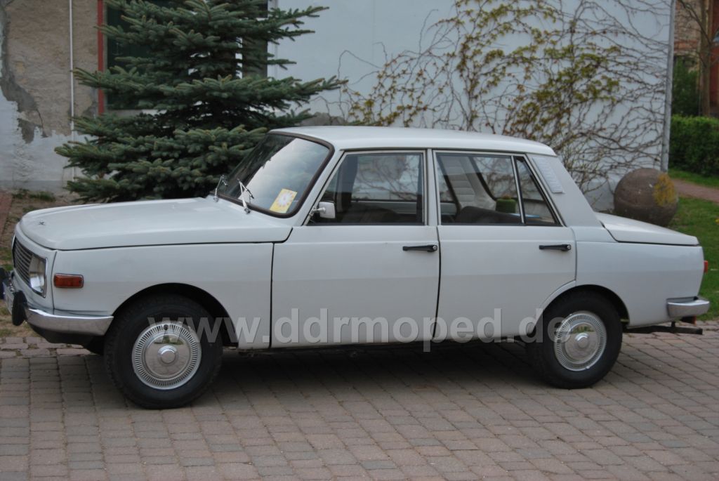

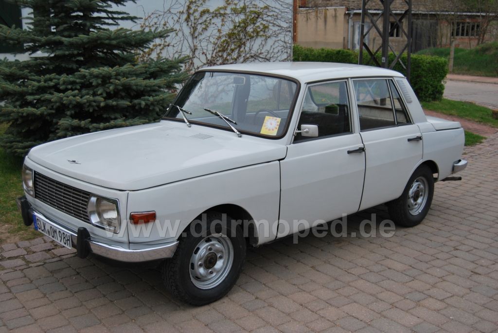

Und dann so:

Hallo Christoph sehr schön, jetzt noch auf zeitgenössische Diagonalreifen umrüsten.mfg andi cool.gif
