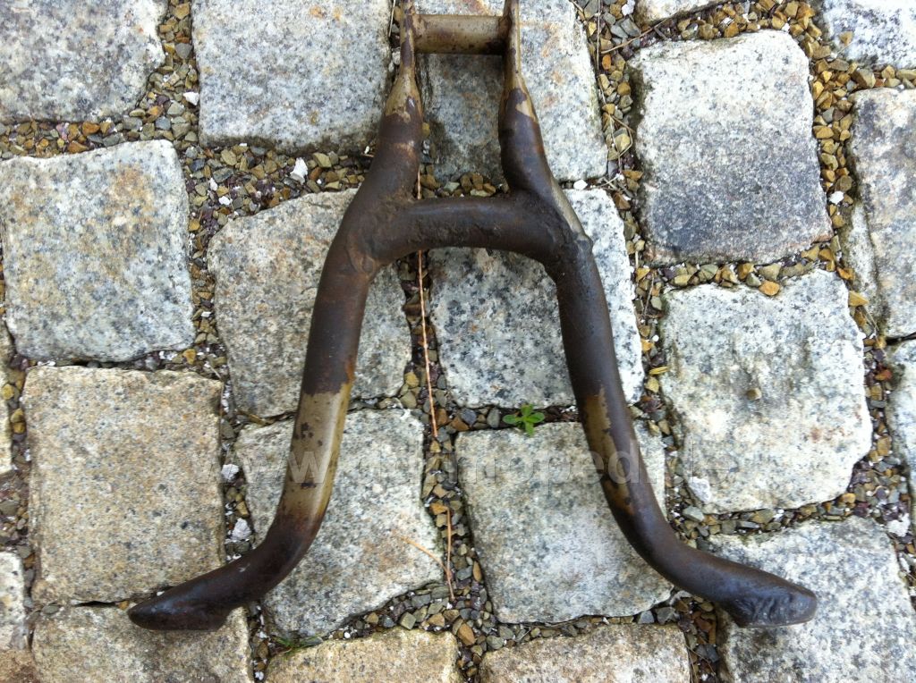

Gleich mal noch ein paar Fragen hinterher:
- Der Ständer (siehe nächstes und übernächstes Foto): sollte ich mir einen neuen zulegen (der Alte wurde schon mindestens 5x geschweißt) oder den alten behalten? Welche Farbe hatte der Ständer originalerweise?
Gruß- Florian

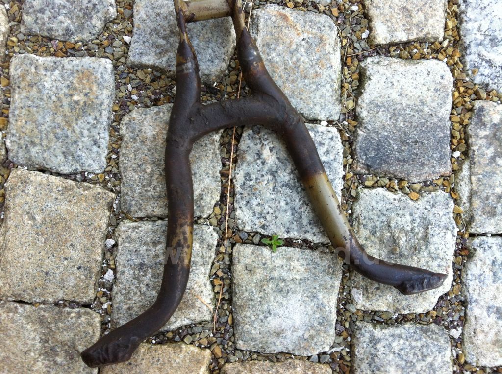

andere Seite
Gruß- Florian

pneubusiness
Geschrieben am: 09.09.2012, 19:08
Beiträge: 6871
Mitgliedsnummer.: 1854
Mitglied seit: 30.01.2009
Ich würde einen anderen neuen Ständer nehmen, kommt besser. Den müsstest du vorzugsweise die Wahenfarbe verpassen.
Ausgeliefert werden die in schwarz, vielleicht gefällt dir das ja auch an deiner Farbkombi .....

MisterFlo
Geschrieben am: 10.09.2012, 06:25
Beiträge: 1169
Mitgliedsnummer.: 5314
Mitglied seit: 23.03.2012
QUOTE (pneubusiness @ 09.09.2012, 20:08)
Danke Tino (sowohl fürs Lob als auch für die Antwort smile.gif ), auch wenn ich am wenigsten erwartet hätte, dass der Ständer in Wagenfarbe lackiert ist blink.gif .

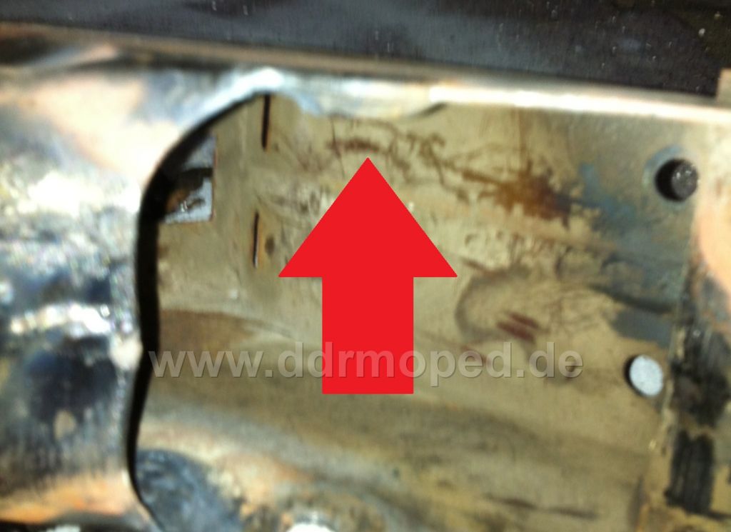

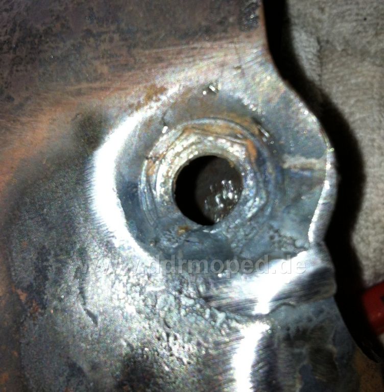

Heute kam der Rahmen vom Schweißen wieder und da fiel mir etwas auf, das eigentlich so auffällig war, dass ich mich wunderte, warum ich es bis jetzt noch nicht gesehen hab.
An der hinteren Motoraufhängung ist auf einer Seite das Loch ziemlich stark eingedrückt, eine richtige Delle halt (ca. 7-8mm tief). Ist das richtig so oder muss das eben sein? _uhm.gif
Gruß- Florian

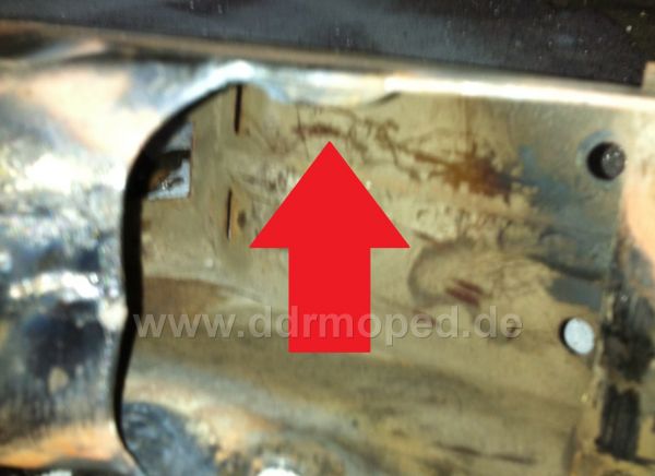

Vielleicht sieht mans hier besser:
Gruß- Florian

Wombat45
Geschrieben am: 23.09.2012, 13:55
Beiträge: 4821
Mitgliedsnummer.: 3758
Mitglied seit: 20.08.2010
Sollte eigentlich glatt sein.
Da hat wohl jemand die Schraube der Motorhalterung zu fest angezogen. Kannst du aber wieder rausdengeln.
