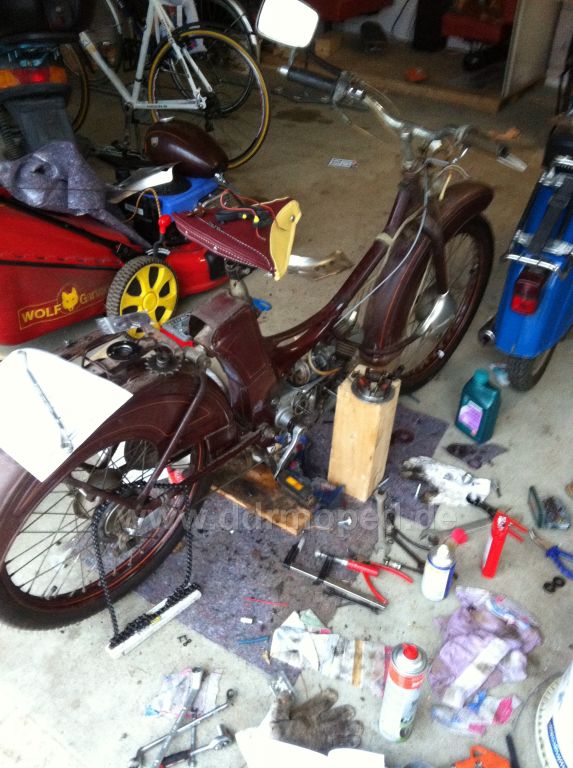

MisterFlo
Geschrieben am: 02.04.2012, 18:50
Beiträge: 1169
Mitgliedsnummer.: 5314
Mitglied seit: 23.03.2012
N'Abend ihr alle!
Den Abzieher-Aufsatz habe ich mir jetzt bestellt. Die Abtriebswelle hat ein Linksgewinde, was mir dann auffiel, als ich es mal probierte, in die andere Richtung zu drehen wink.gif . Das Kettenritzel hab ich dann mithilfe eines universalen Abziehers abbekommen.
Und zur Feier des Tages gibt es heute mal ein paar Fotos vom Esser bzw. von dem, was zurzeit montiert ist.
Hier der Esser von der Lima-Seite:
Gruß- Florian
