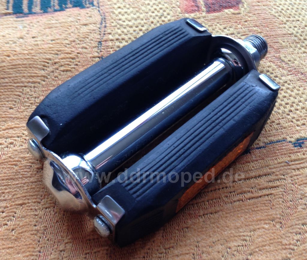

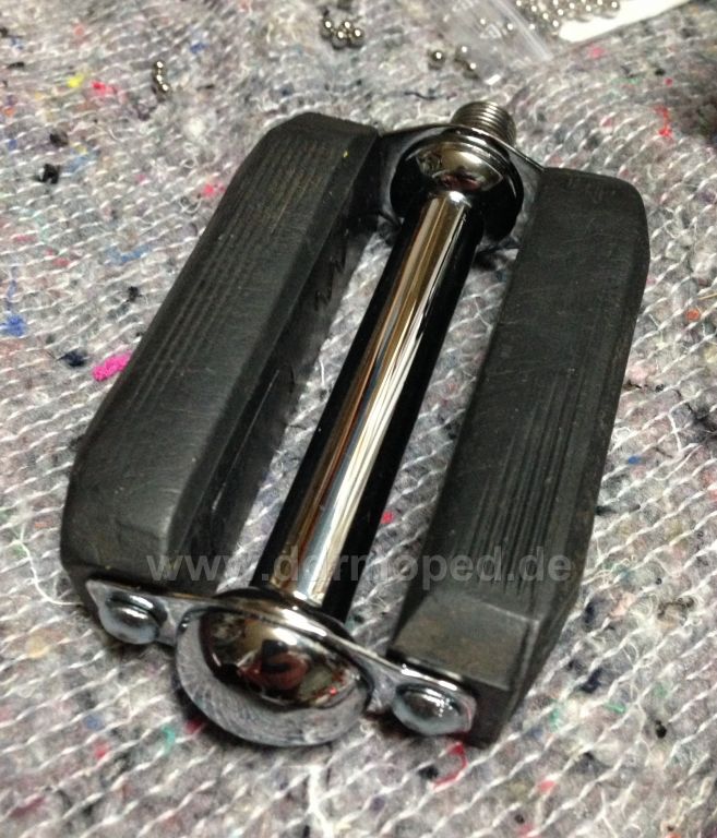

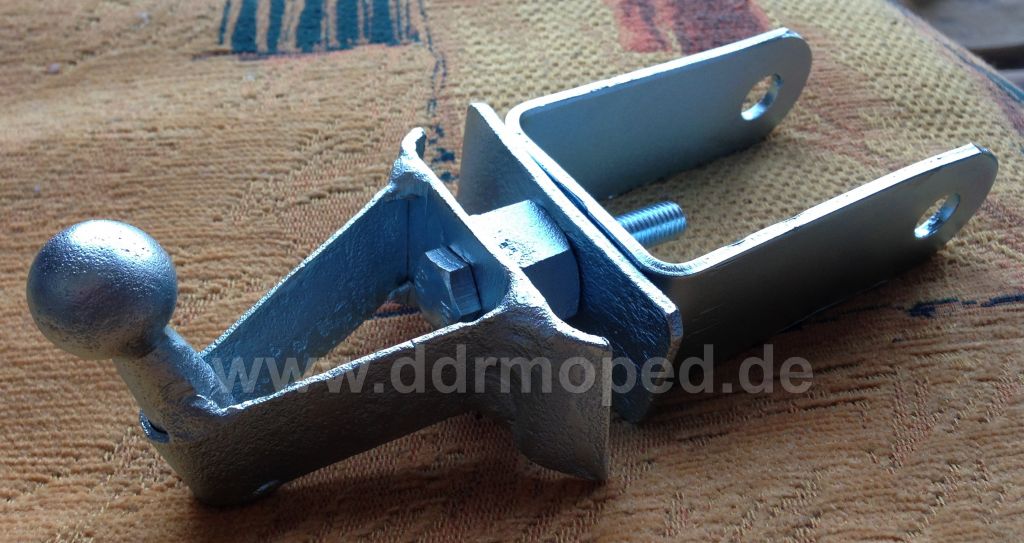

Und die AHK hab ich mal probehalber zusammengebaut. Aber ob ich die verbaue....da bin ich mir noch nicht so sicher
Gruß- Florian

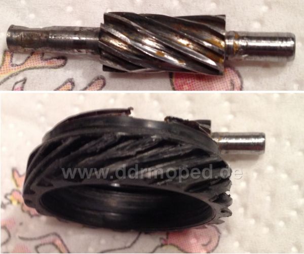

Ich hab die Tage den Tachoantrieb auseinander genommen.
Kann ich beide Schnecken so wiederverwenden? Ich denke mal die obere, die die Welle festhält, kann man wieder nehmen. Die sieht eigentlich noch ganz OK aus.
Das Schneckenrad allerdings ist schon ganz schön mitgenommen. Oder was sagt ihr?

Ich halte beide für schrottreif...
Gruss,
Raffi

Ich habe schon befürchtet, dass die doch zu vernuddelt sind. Schei....benkleister dry.gif
Würden die beiden Schnecken-Teile vielleicht vom anderen SR2E-Antrieb passen? hmm.gif
Gruß- Florian

Pedale mit Rechtsgewinde ist nun auch fertig, dank endlich gefundener M7-Mutter wub.gif
Gruß- Florian
Hast du keine anderen, oder gehört das so (Ich habe auch unterschiedliche an den Pedalarmen gehabt, die ich bekam) _uhm.gif

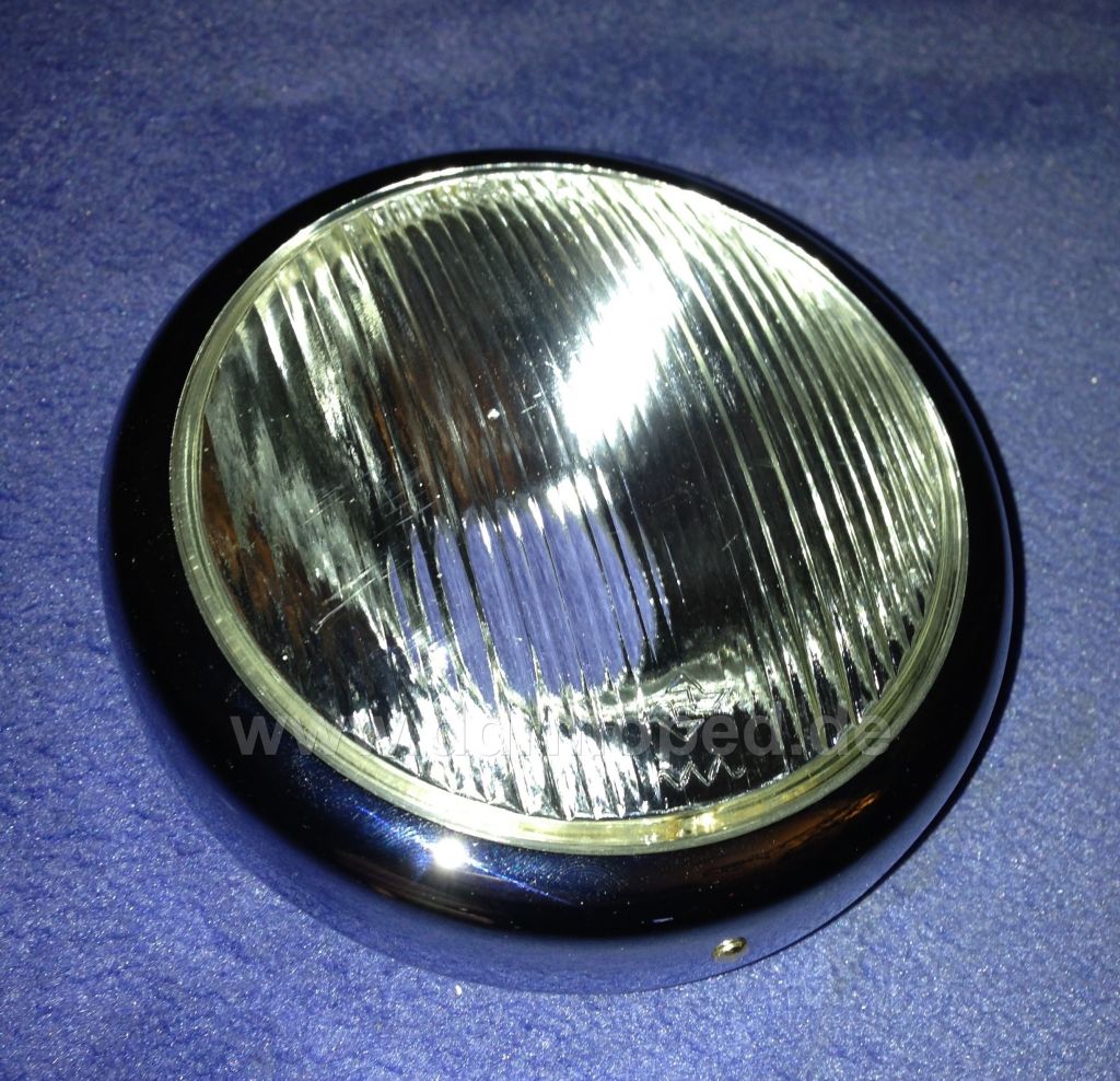

Gruß- Florian
