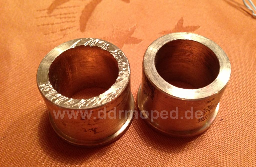

Die Schwinglagerbuchsen gehen nicht komplett rein, also der Bund schließt nicht mit der Kante im Rahmen ab (siehe Bild).
Die Stahlhülse, die da reinkommt, würde an beiden Seiten dann ca. 1mm nach innen gucken. Ist das weiter schlimm?
Die Buchsen müssen bis zum Anschlag rein.

Mmmh, OK. Danke Wolfgang. Das Problem ist aber, dass beide Buchsen sich nicht mehr rein bewegen sad.gif Bis zu diesem Punkt ging es wunderbar, seitdem keinen Millimeter weiter.

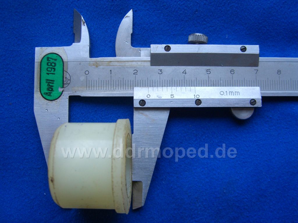

Wie lang waren sie denn? Hab mal eine aus schnödem DDR-Plastik eingeklemmt. 25,3 wie du siehst smile.gif

Danke Tino für dieses Maß und das Bild. Denn jetzt erklärt sich alles.
Ich hab die Buchsen wieder rausgeschlagen, die hätte ich nämlich nie ganz reinbekommen undzwar deswegen: Die originalen Buchsen (Plaste), die auch vorher drin waren, waren an der Kante "abgedreht" und berührten somit nicht die Halterung im Rahmen. Somit war dort auch nichts abgenutzt. Die neuen Buchsen sind zwar auch 25,3 lang, ABER sie sind komplett gerade. Der Rest erklärt sich von selbst (hoffe ich laugh.gif )
Die erste Buchse (links zu sehen) ging nicht mit Holz raus, weil die andere ja noch drin steckte und von daher sieht die auch so aus. Kann ich die nochmal nehmen mit ein bisschen feilen oder muss ich mir jetzt komplett neue drehen lassen?

Wolfgang
Geschrieben am: 23.12.2012, 17:03
Beiträge: 2979
Mitgliedsnummer.: 195
Mitglied seit: 14.01.2006
Wie genau passt denn die Achse zur Schwinge in die Buchsen?
Wenn Du die Buchsen sowieso aufreiben musst, kannst Du sie auch noch verwenden.

Die Hülse hatte ich eingeschickt. Sie wurde rundgedreht und die Buchsen dann direkt auf diese Hülse angepasst.
Ich hab jetzt einfach nur Angst, dass sich die Buchsen durch die "Schläge" verformt haben. Ich will an diese Stelle ja nicht schon wieder in ein paar Jahren ran.

Wolfgang
Geschrieben am: 23.12.2012, 17:12
Beiträge: 2979
Dann müssen aber beide Buchsen nach dem Eindrücken auch genau fluchten, sonst kriegst Du die Achse nicht hindurch, ohne etwas aufzureiben.

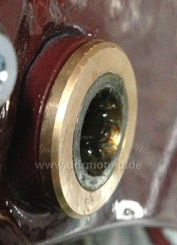

So, jetzt hat es geklappt. Die Enden habe ich ein bisschen rund gefeilt und dann passte alles.
