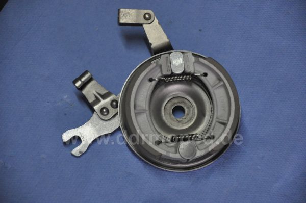

MisterFlo
Geschrieben am: 06.01.2013, 13:56
Beiträge: 1169
Mitgliedsnummer.: 5314
Mitglied seit: 23.03.2012
Gruß- Florian

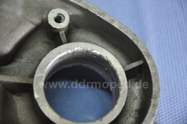

Ich hab mir heute mal die "Reste" von der Motorüberholung angeguckt und ein bisschen aussortiert.
Nun weiß ich nicht, ob das Motorgehäuse wirklich nicht mehr verwendbar ist (so wie der, der den Motor überholt hat, gesagt hat) oder eben doch.
Sein erstes Argument war: "Die Stelle kriegste nie dichte...":

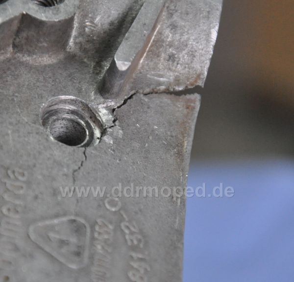

Nächstes Argument: "Das kriegste nie wieder heil, wird nur durchsuppen"
Von den Rissen gibts auch noch zwei, drei andere...

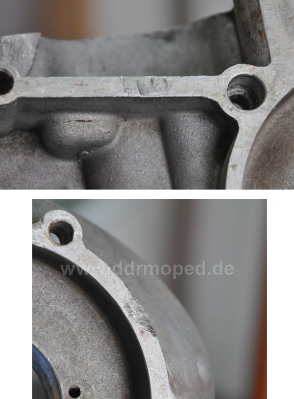

Und zum Schluss sagte er mir noch, dasss allein zwischen den zwei Hälften der Motor immer irgendwie tropfen würde, da solche Stellen (wie auf dem Foto zu sehen) fast überall auf dem Rand vorhanden sind (sind auch tiefer, als es auf den Fotos scheint). Ich denke mal, da hat der Vorbesitzer mit Schraubenzieher und bisschen Schmackes mehrmals angesetzt, so, wie eigentlich überall am Fahrzeug dry.gif
MisterFlo
Geschrieben am: 06.01.2013, 19:00
Beiträge: 1169
Was sagen die Experten? Kann man die zwei Hälften nochmal nehmen oder sind beide schrottreif?

Ich würde das Gehäuse entsorgen. Schon allein die Risse sind zu extrem. Die g
Gehäuse gibt ja noch.
Geschrieben am: 07.01.2013, 10:25
Hallo Flori,
natürlich ist bei deinen Hälften noch was zu retten. Die Frage stellt sich nur mit welchem Aufwand? hmm.gif _uhm.gif Der verknattelte Passsitz für den Wellendichtring ist noch das geringste Übel. Hauptproblem sind die Risse und die Beschädigungen der Dichtflächen.
Wenn du dir das Schweißen, Nachbearbeiten, Anpassen, Dichtflächen retuschieren sparen willst, solltest du dir bessere Motorhälften besorgen. Die bekommt man doch immer noch recht günstig. wink.gif
Sachswolf
Geschrieben am: 07.01.2013, 10:33
Och, das bisschen Aluschaden bekommt ein Schweißer sicher wieder hin und wozu gibt es hitzebeständiges Silikon?, ..damit kann man einiges Abdichten. wink.gif

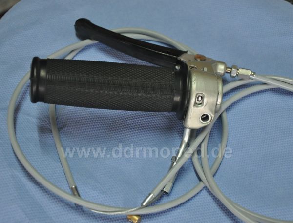

Mich stört der Kupplungsgriff an der Amatur, meiner Meinung nach gehört da ein großer, ohne Plast, wie beim SR2 dran. hmm.gif

Jürgen, mein Motor ist schon fertig wink.gif Ich hab bloß überlegt, ob die Hälften eingelagert oder weggeschmissen werden. Also werd ich sie wahrscheinlich doch einlagern.
@Sachswolf: Der Bremshebel ist bei mir auch die breite Ausführung. Der Kupplungshebel war vorher aber auch mit Hülle und nach Recherche im Forum gab es diese kombinierte Ausführung ab Werk auch hmm.gif

Sachswolf
Geschrieben am: 07.01.2013, 10:44
Durchaus möglich, Umstellungsjahre 1960/61, aber nicht schwarz, die Tüllen waren hell wink.gif
Geschrieben am: 07.01.2013, 10:51
Beiträge: 4107
QUOTE (Sachswolf @ 07.01.2013, 10:44)
Lieber Wolf,
die Hülle waren eigentlich nur an den Vögel bzw an den ganz späten Sr2E ...
Selbst Anfang 62 waren noch keine Schutzhüllen verbaut
