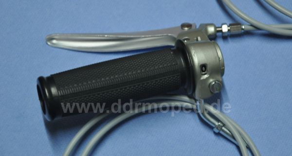

QUOTE (Doc Holliday @ 07.01.2013, 10:51)
Lieber Wolf,
die Hülle waren eigentlich nur an den Vögel bzw an den ganz späten Sr2E ...
Selbst Anfang 62 waren noch keine Schutzhüllen verbaut
Gruß- Florian
61er SR2E, neu aufgebaut
68er SR4-1SK, Patinaaufbau
mobiler4
Geschrieben am: 08.01.2013, 05:44
Beiträge: 5298
Mitgliedsnummer.: 1733
Mitglied seit: 15.12.2008
Moin Flo,
ja beim Essi immer. Die mit der Plastetülle wurden wegen Verschleiß immer nachgerüstet weil die breiten Griffe mit Einführung der Vögel nicht mehr produziert wurden wink.gif Höchstens bei den letzten SR2E Modellen die 64 bis 67 aus Ersatzteilen gefertigt wurden könnten die Vogelgriffe zum Einsatz gekommen sein wink.gif

MisterFlo
Geschrieben am: 09.01.2013, 21:44
Beiträge: 1169
Mitgliedsnummer.: 5314
Mitglied seit: 23.03.2012
Gruß- Florian

MisterFlo
Geschrieben am: 16.01.2013, 13:30
Beiträge: 1169
Vielen Dank für Euren Hinweis, der Originalitätsfehler wurde nun beseitigt rolleyes.gif

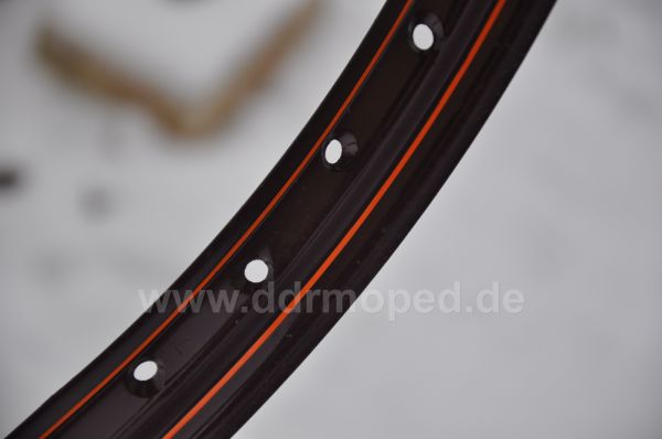

Aufgrund des geilen Zustands der Hinterradfelge hab ich mich entschieden, sie so in dem Zustand wiederzuverwenden, auch wenn sie dann etwas dunkler als die neu lackierten Teile sind. Also heute gründlichst gereinigt und mit Owatrol eingeschmiert und was soll ich sagen: Einfach toll wub.gif

pneubusiness
Geschrieben am: 16.01.2013, 21:07
Beiträge: 6871
Mitgliedsnummer.: 1854
Mitglied seit: 30.01.2009
ohmy.gif ... das is ja der Hammer. Ich brauch Owatrol. Da mach ich den 1ser doch damit.
War ja zwischenzeitlich mal davon abgekommen, weil er fast keine Roststellen hat. Aber wenn ich das sehe .... wub.gif
MfG Tino

MisterFlo
Geschrieben am: 16.01.2013, 21:15
Beiträge: 1169
Das Zeug ist wirklich der Hammer. Ich war anfangs auch skeptisch, aber einfach nur toll thumbsup.gif
Jetzt ist es noch ein bisschen speckig, aber das trocknet sich angeblich ja weg smile.gif
Gruß- Florian
GrasserBenno
Geschrieben am: 16.01.2013, 21:23
Beiträge: 3915
Mitgliedsnummer.: 5580
Mitglied seit: 12.06.2012
Das sieht ja echt HAMMER aus.
Also bei dem Bild hättest du Sie an mir locker als neu lackiert verkauft bekommen laugh.gif
Da komm ich wieder ins Grübeln, ob ich nicht doch original-Maron nehmen soll wink.gif
